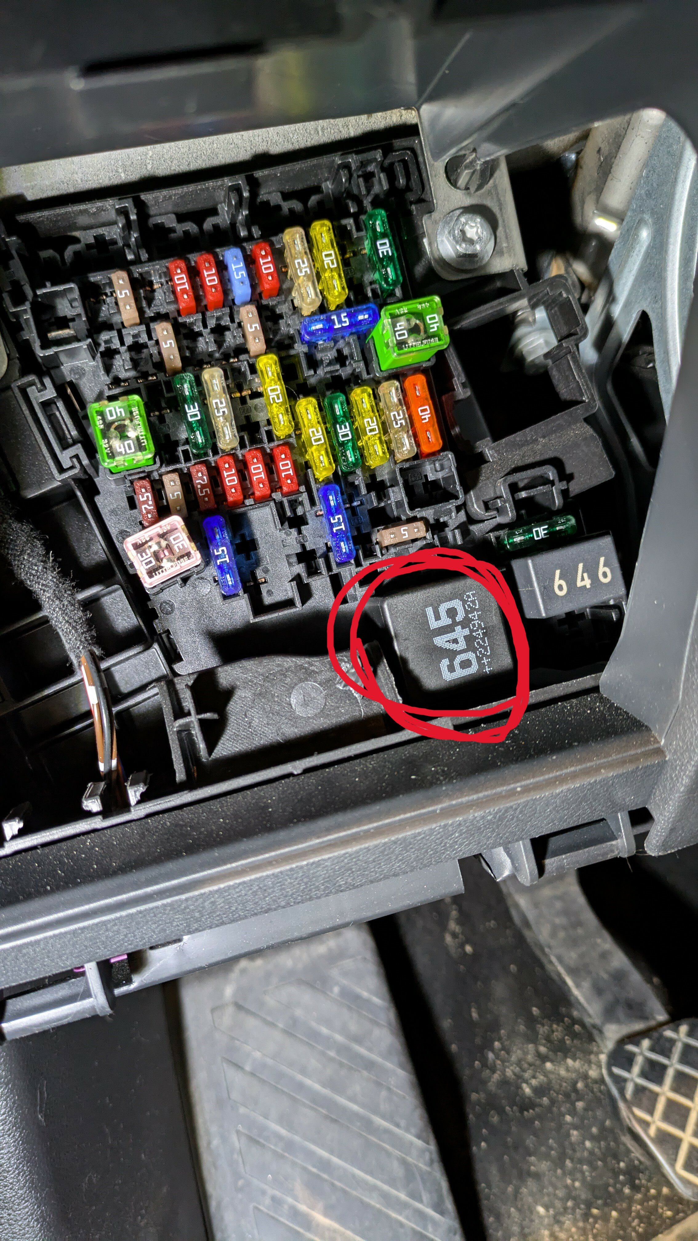

aonegaard Skrevet September 3, 2024 Rapporter Share Skrevet September 3, 2024 hei. jeg sliter med og få start på en 1.6tdi. det begynte med at fjæra inne i høytrykkspompa takket for seg. byttet den, simring og alt av pakninger på den. fikk en feilkode om at trykksensor var gåen så byttet sensor og regulator på railen byttet de 2 releene som jeg har merket men ikke tegn til liv. når jeg bruker feilkodeleseren til og tvangskjøre fødepumpa så høres det ut som om at trykket den prøver og bygge opp går tilbake, at det er noe som gjør at den ikke klarer og holde på trykket nå får jeg en feilkode som er U112300 databus error value recieved tidligere så fikk jeg en kode som var følgende i tilleg til den jeg skrev P009000 fuel pressure regulator 'A' control circut open tipps tas imot med stor takk Mvh Olav Negård Siter Lenke til kommentar Del på andre sider More sharing options...
