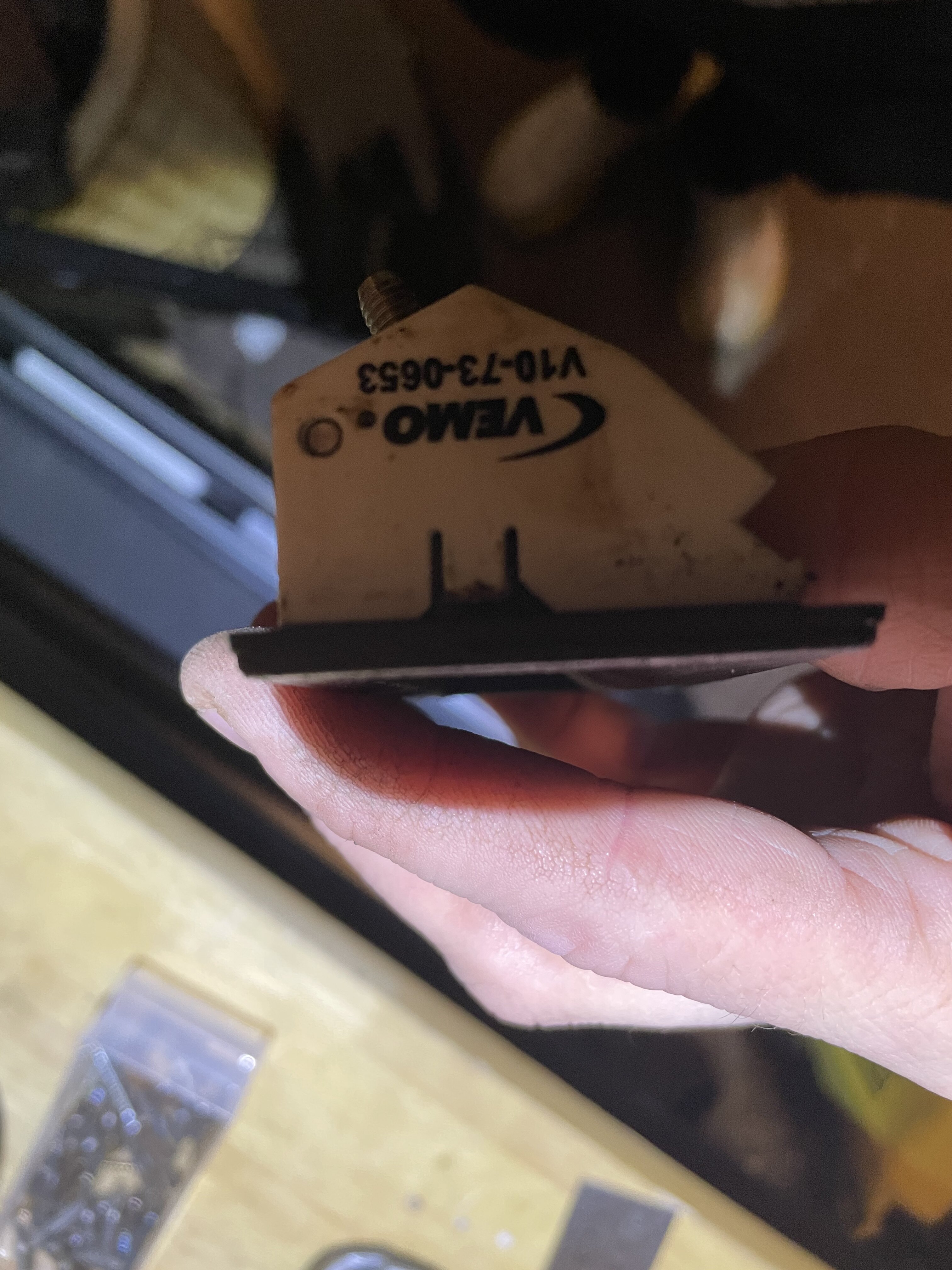

Bakluken sitter fast! Jeg har vært baki og tatt av deksel og ser at ledninger til mikrobryter ikke er koblet til. Alle ledninger til selve låsen (4 stk hvite i en 4pin-kontakt) er der, men til mikrobryter/håndtak er begge av.
Jeg lurer på hvilke farge ledningene som skal inn på bryteren har? Det er 2 hvite som ikke er koblet til, så mest sannsynlig demro, men mangler selve kontakthuset (2pin) som skal inn der.
Noen som har tegningen over bakluken ? Alt fra skiltlys, viskermotor og baklukelås.
Takker for all hjelp jeg kan få.

Jeg skjønner hva du tenker her, men hva gjør jeg for å fikse problemet? Finner den defekte kabelen og bytter ut evt?
Har hatt av begge 10-pin kontakter på begge sider, og finner ikke feil. Har byttet selve låsekassen og microbryter.
Er det mulig at det bare er å bytte ut en ledning? Eller kan det være brudd helt opp? Hvordan går ledingsnettet opp og videre fram i bilen?
Takk for svar :D
