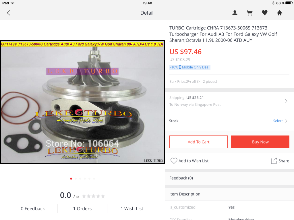

_waldemar Skrevet Oktober 27, 2016 Rapporter Share Skrevet Oktober 27, 2016 Har en Sharan tdi som det nylig ble påkostet ny toppaknin/sliping på og deler og arbeid ble rimelig da mesteparten kunne gjøres selv og alt dette er bra nå...men nå er turboen iferd med å ta kvelden,kommer mye røyk/gråsvart når den startes og forsvinner etter ettpar km og mistenker at oljen i turbo lekker inn og blåses rett i innsuget nå den startes igjen. Dette er en bil som jeg anser har ca 2år levetid igjen. Jeg har googlet litt og sett endel youtube av overhaling på turbo og det er jo ikke spesielt mye deler inni der... Jeg har lyst til å ta utfordringen med å prøve ett pakningsett til ca 500kr da det er dette en lærer nye ting på,alternativet er å feile men er jo lærdom det også. Siter Lenke til kommentar Del på andre sider More sharing options...

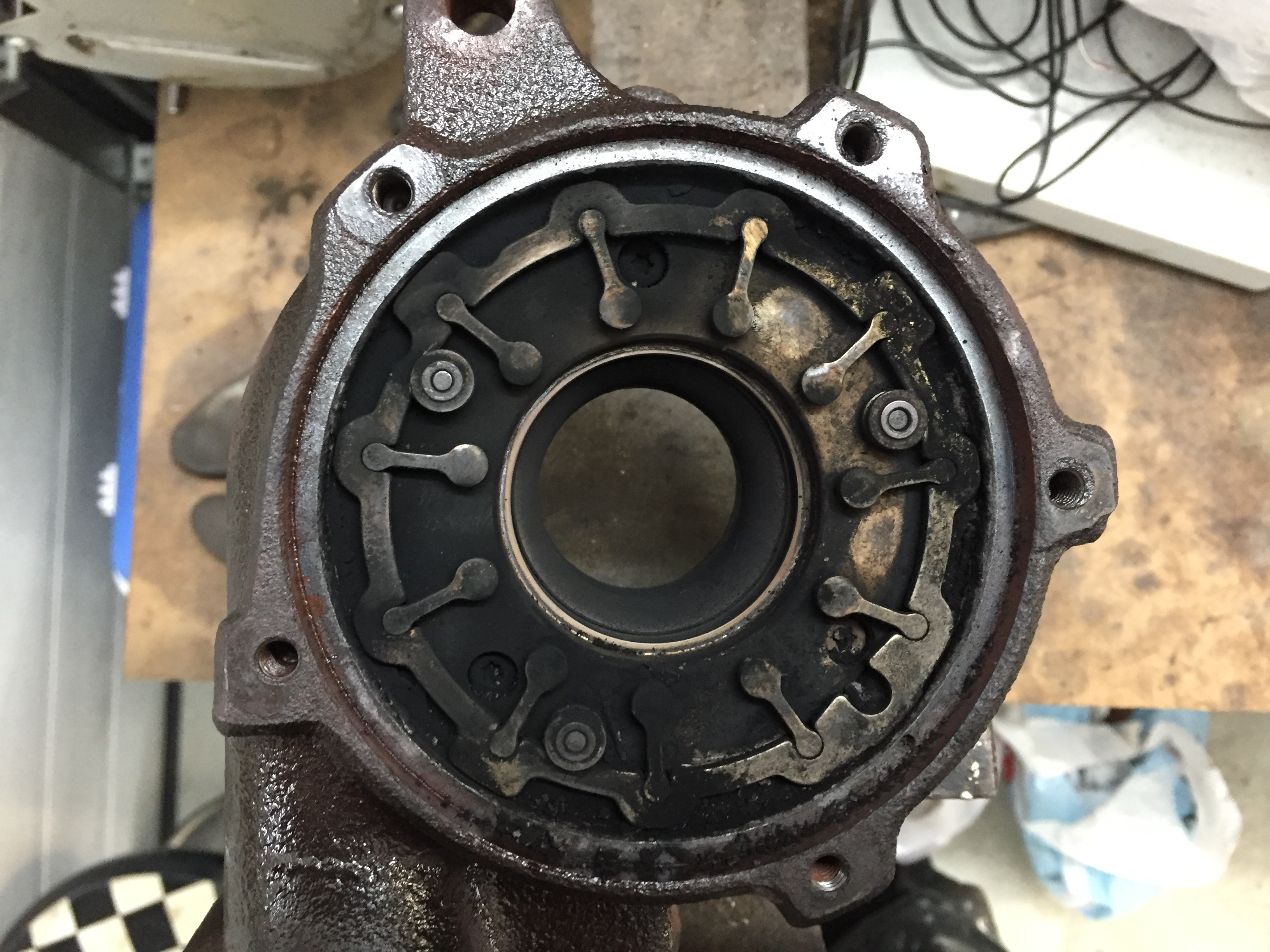

_waldemar Skrevet Oktober 31, 2016 Forfatter Rapporter Share Skrevet Oktober 31, 2016 Demonterte turbo og fant ut at den var full av sot og koks inni så staget ikke klarer vri på skiven med disse "vridbare bladene" Tok ut alt og rengjort på undersiden og nå glir alt glatt, Bare å få montert igjen,turbo var ellers helt tørr og fri fra oljesøl og heller ikke slark på turbinhjul verken inn eller ut eller sideveis,det må jo være ett godt tegn Siter Lenke til kommentar Del på andre sider More sharing options...
