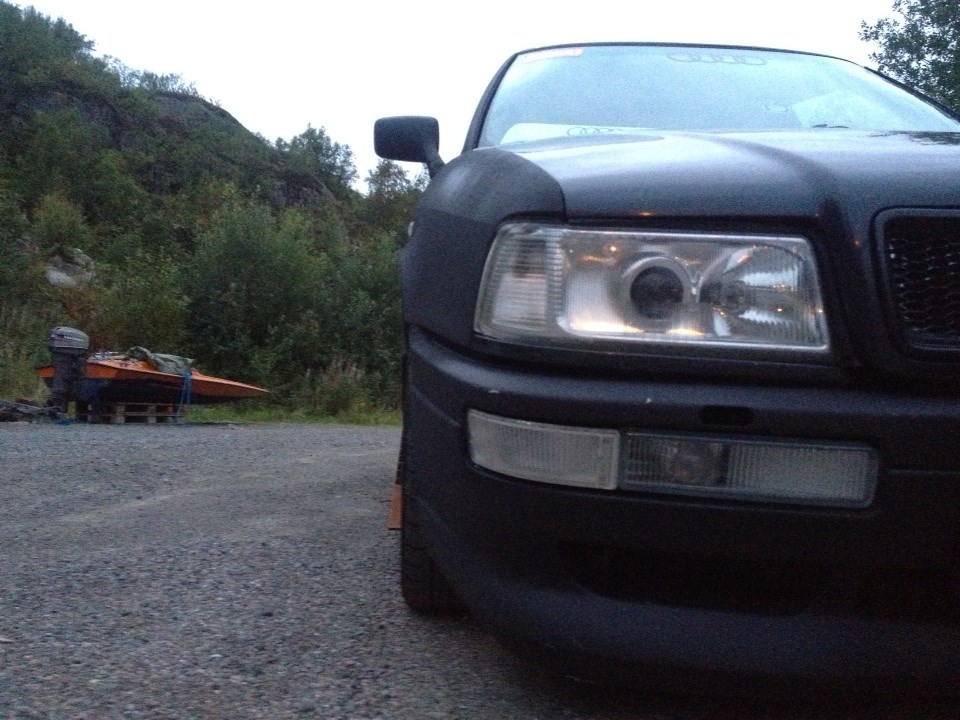

Mathias Eilertsen Skrevet Oktober 28, 2013 Rapporter Share Skrevet Oktober 28, 2013 Jeg har byttet fronten på min. Måtte bytte absolutt alt. de stålplatene som går over lyktene, samt den som går over de platene igjen å ned til selve støtfangeren. brukte rundt 4 timer på dette. Jyktene på b3 et lengre enn lyktene på B4. Jeg hentet alt fra en audi 80. før jeg gjorde alt dette. ikke et bra bilde da men det er det eneste jeg har tigjengelig nå. men det ble bra men du må bytte ut hele fronten utenom SELVE støtfangeren som sitter rett bak forfangeren. Siter Lenke til kommentar Del på andre sider More sharing options...
Bollah Skrevet November 11, 2013 Forfatter Rapporter Share Skrevet November 11, 2013 Tusen takk for svar Mathias Jeg har byttet fronten på min. Måtte bytte absolutt alt. de stålplatene som går over lyktene, samt den som går over de platene igjen å ned til selve støtfangeren. brukte rundt 4 timer på dette. Jyktene på b3 et lengre enn lyktene på B4. Jeg hentet alt fra en audi 80. IMG_1514.JPG før jeg gjorde alt dette. 1380317_10151795165352423_1831795330_n.jpg ikke et bra bilde da men det er det eneste jeg har tigjengelig nå. men det ble bra men du må bytte ut hele fronten utenom SELVE støtfangeren som sitter rett bak forfangeren. Takk for svar :) Da er det ikke et umulig prosjekt med andre ord :) Må bytte den ene frontskjermen min nå, pga rust, så vurderer å begynne på prosjektet selv nå :) takk igjen :) Siter Lenke til kommentar Del på andre sider More sharing options...
