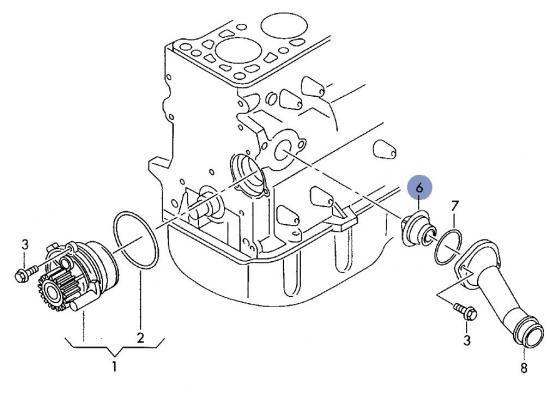

Defekt termostat, står åpen.
Termostaten skal blokkere opp til 90 grader (+/-) så åpne for å slippe kjølevannet igjennom radiatoren. Din står oppe hele tiden, så den blir kjølet ned hele tiden.
Blir bilen varm om du står stille på tomgang?
Eller det kan være luft i systemet, men tror heller at det er termostaten
