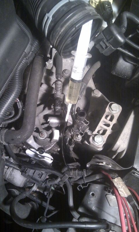

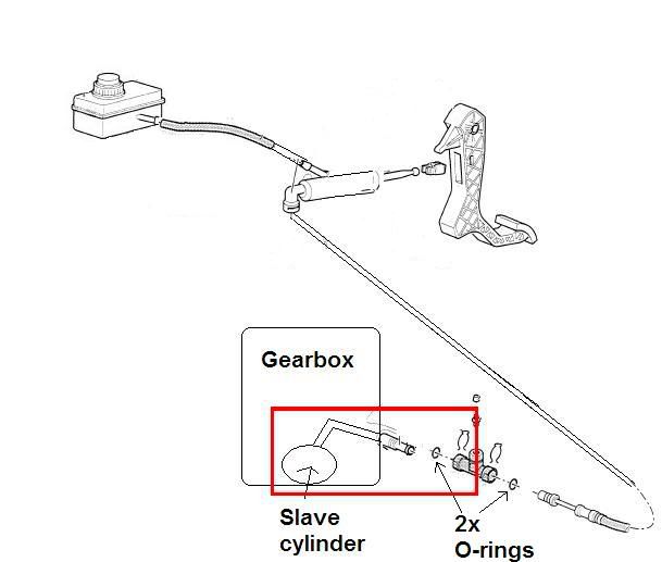

Marzo Skrevet Mars 22, 2012 Rapporter Share Skrevet Mars 22, 2012 Du er inne på noe ang lavt nivå for bremsevesken. Det kan skyldes to ting. Slavesylinderen på tverstilt 02M kasse sitter inne i selve girkassa. Denne er også kjent for å være en svakhet som gjerne begynner å lekke etter 100-150k km. Først svetter den gjerne litt, men til slutt slipper den alt trykket og du sitter med clutch pedalen i gulvet og klarer ikke clutche noe mer. Før dette skjer skal du kunne trekke pedalen tilbake, du vil da suge ny veske inn i hovedsylinderen slik at systemet igjen bygger opp nytt trykk slik at du klarer å clutche. Et annet alternativ er at fordi slavesylinderen nettopp sitter INNI girkassen, vil du med normal bremseveske skifte ikke klare å bytte den delen av systemet som går fra luftenippelen som sitter på utsiden av kassa, og videre inn i kassen frem til sylinderen. Denne bremsevesken er derfor ofte like gammel som bilen og har gjerne derfor både luft og vann innhold i seg som påvirkes av temperatur etterhvert som du kjører bilen. En måte å utbedre dette på er å koble fra luftenippenen på kassen og bruke en sprøyte med en uthulet ledning til å mate inn ny bremseveske fra slavesylinderen. Start helt i bunn slik at du får presset ut den gamle veska og erstattet den med ny. Gjøres i flere omganger for å være helt trygg på at du har fått ut alt den gamle driten. Luft så normalt etterpå for å være helt sikker. Nettopp gjort dette på min. Det kan så klart også skyldes en lekkasje et annet sted i systemet, feks bremser. Men dette er en svakhet på bilene som sagt. Siter Lenke til kommentar Del på andre sider More sharing options...
