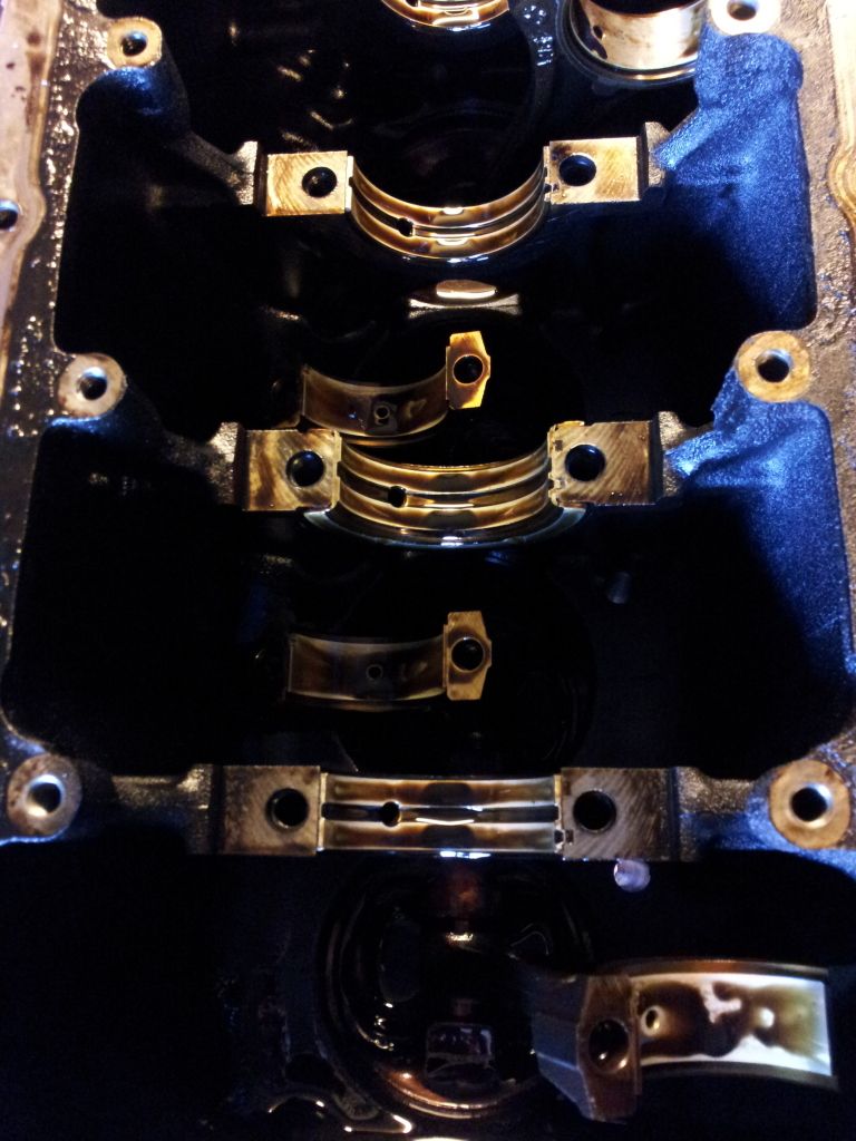

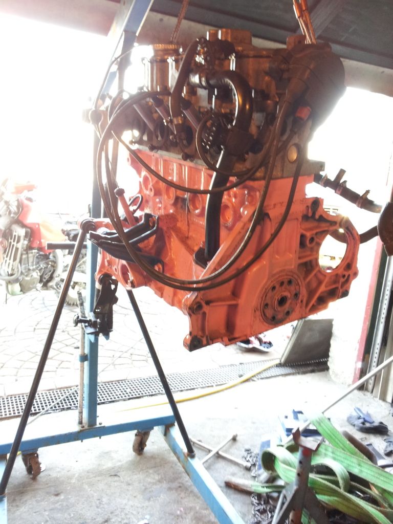

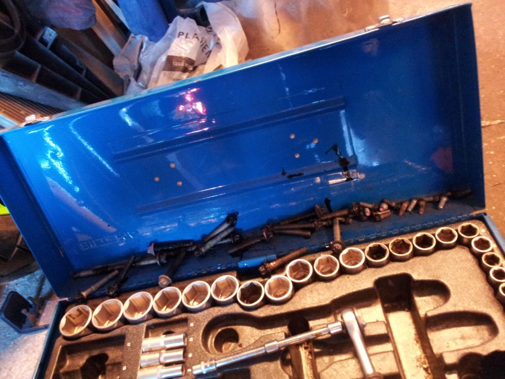

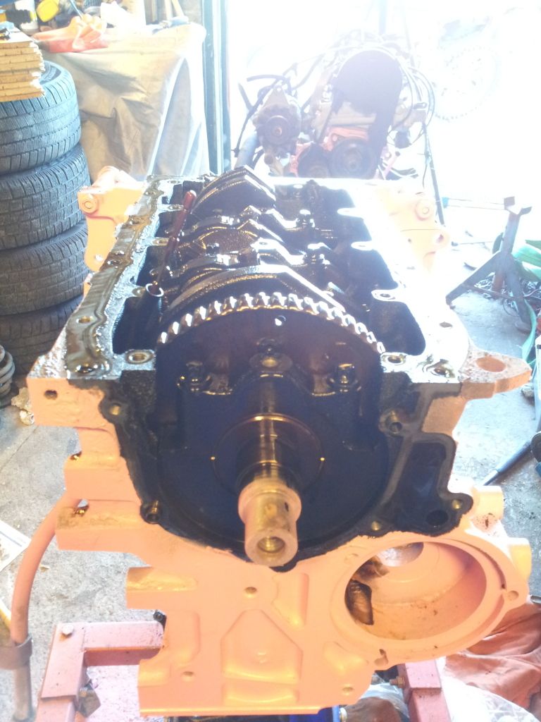

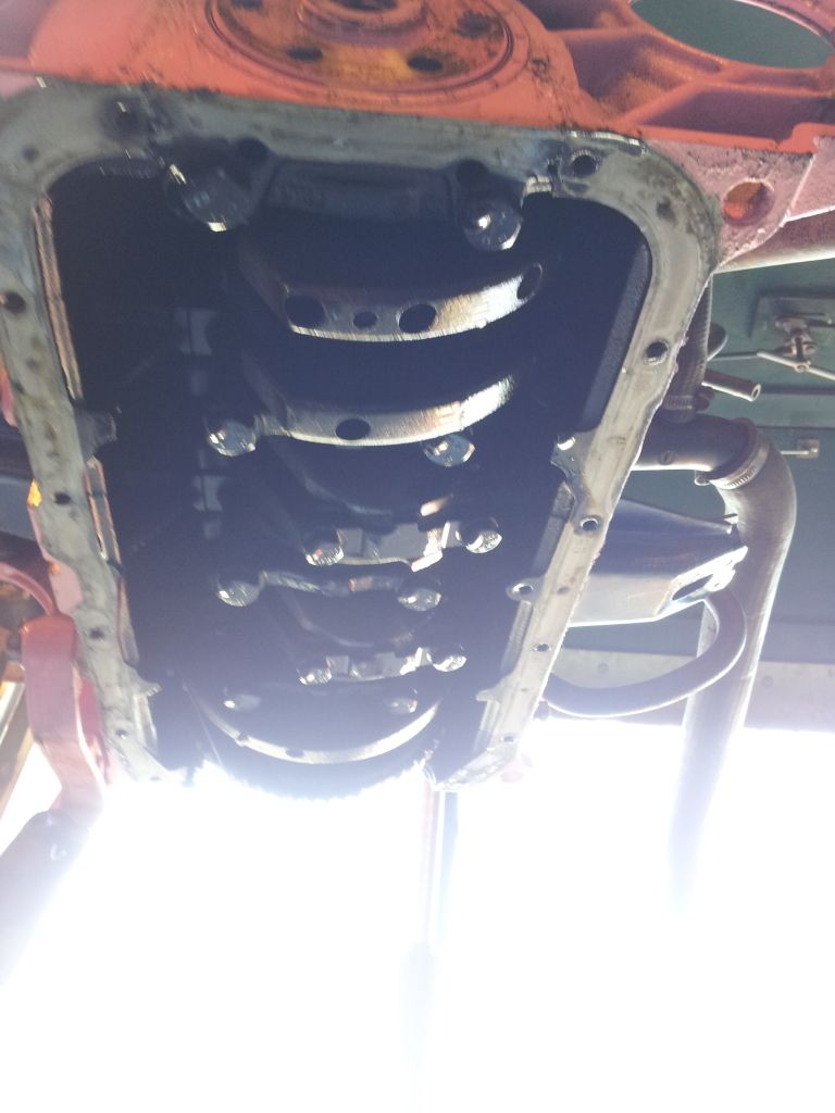

16vturbo Skrevet Mai 22, 2012 Forfatter Rapporter Share Skrevet Mai 22, 2012 Ta med deg bilen til Robinson-øya så blir du kun plaget av apekatter...nei vent... familien til 16vturbo mener jeg :P ahaha så morsomt, flirer meg skakk ihjel.. neida, du er ikke morsom. Men om jeg får lov til å presse inn en liiiiiiiiiiiiiiiiiiiiten oppdatering så skal jeg si meg fornøyd asså :) Jeg måtte flytte over det triggerhjulet jeg sveiste om på blokka som hadde rådebank.. og da var det vare å begynne med nedplukkingen av motoren som skal brukes.. Er helt sykt hvor mange skruer som er på x20xev bunnpannen.. jeg skal ha på c20ne panna som jeg har sveist oljeretur på. bare se selv! Og for å få av triggerhjulet så må jo veiva ut også.. noe jeg faktisk aldri har gjort på en bilmotor før... god trening da :) Klemra fingern ett par ganger også.. fikk ut den hersens veiva.. tviler på at denne motoren har blitt byttet olje på noen gang... alt var jo kokset igjen! Så var det c20ne blokka som måtte plukkes ned, har ikke to motorbukker så ta måtte elefanten hjelpe til.. og når jeg fikk av bunnpanna på den så brukte jeg likegreit muttertrekkern for å få løst alt ;) ingenting annet enn triggerhjulet jeg skal ha fra den blokka der så :D Believe it or not, jeg fikk det løst ;) Så da tok jeg bare å monterte det i x20xev blokka, og satt i veiva igjen. Siter 1988 Omega A 20Seh turbo - Megasquirt ''The one who shall be last... Will be sideways and smiling!'' :D monstergarasj på Instagram. Lenke til kommentar Del på andre sider More sharing options...
ZyNTeX Skrevet Mai 22, 2012 Rapporter Share Skrevet Mai 22, 2012 Ser bra ut dette. Men hvordan ser råde og rammelagrene dine ut? Siden du allerede har ute motoren og har omtrent plukket bunndelen i småbiter så kan du jo like greit bytte dem. Hvis planen ikke da bare er å kjøre i filler motoren? Kanskje også kjøpe nye stempelringer så er du sikker på at bunndelen er i orden ;) Siter Audi 80q 2.3E (Sugetrimprosjekt) Ford Sierra 2.0 DOHC (Sugetrim) Volvo 460 2.0L (Vrak) Bmw E36 318i m/M3 Styling (Senere prosjekt) Audi 80 1.8s (Solgt) Lenke til kommentar Del på andre sider More sharing options...
16vturbo Skrevet Mai 22, 2012 Forfatter Rapporter Share Skrevet Mai 22, 2012 Ser bra ut dette. Men hvordan ser råde og rammelagrene dine ut? Siden du allerede har ute motoren og har omtrent plukket bunndelen i småbiter så kan du jo like greit bytte dem. Hvis planen ikke da bare er å kjøre i filler motoren? Kanskje også kjøpe nye stempelringer så er du sikker på at bunndelen er i orden ;) De så fine ut faktisk, mye verre på blokka som hadde rådebank ;P Motoren som skal brukes har gått ca. 175 000 også så det er litt motor igjen håper jeg. Gidder ikke å bruke penger på denne blokka heller, det blir ikke bygd for å holde... Men for å ha en motor i bilen som fungerer til jeg får råd til skikkelig innmat og MS, alt dette er bare trening, prøving og feiling :) Siter 1988 Omega A 20Seh turbo - Megasquirt ''The one who shall be last... Will be sideways and smiling!'' :D monstergarasj på Instagram. Lenke til kommentar Del på andre sider More sharing options...

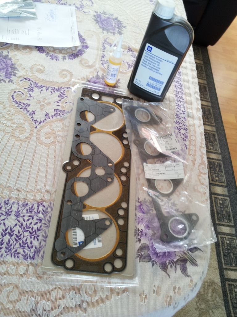

16vturbo Skrevet Mai 23, 2012 Forfatter Rapporter Share Skrevet Mai 23, 2012 Fikk delene mine i dag ;) Kjøpte også olje og tilsetning til diffen :) omc rabatter <3 Siter 1988 Omega A 20Seh turbo - Megasquirt ''The one who shall be last... Will be sideways and smiling!'' :D monstergarasj på Instagram. Lenke til kommentar Del på andre sider More sharing options...
