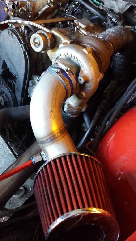

16vturbo Skrevet September 27, 2013 Forfatter Rapporter Share Skrevet September 27, 2013 Laga meg rør til luftfilteret, får ikke igjen panseret med filter rett på turbo ;p sveist med bakgass å styr :p Siter 1988 Omega A 20Seh turbo - Megasquirt ''The one who shall be last... Will be sideways and smiling!'' :D monstergarasj på Instagram. Lenke til kommentar Del på andre sider More sharing options...

Passelat35i Skrevet September 30, 2013 Rapporter Share Skrevet September 30, 2013 Handler røra henn og hva ligger de på i pris? Siter WagonMilitia*Vw T5 kassabilen*Passat 35i VR6 3.0 NA&2.8 Turbo Lenke til kommentar Del på andre sider More sharing options...
16vturbo Skrevet Oktober 1, 2013 Forfatter Rapporter Share Skrevet Oktober 1, 2013 Handler røra henn og hva ligger de på i pris? jeg får de gratis på jobb jeg.. i 304l :p si hvor mange du skal ha og hvilke dimensjoner så kan jeg sjekke opp hvor mye det koster deg :) Siter 1988 Omega A 20Seh turbo - Megasquirt ''The one who shall be last... Will be sideways and smiling!'' :D monstergarasj på Instagram. Lenke til kommentar Del på andre sider More sharing options...
Passelat35i Skrevet Oktober 1, 2013 Rapporter Share Skrevet Oktober 1, 2013 Ymse lengder i 2" og 3" både rett og ymse bøyer i forskjellige lengder.bygge opp lageret litt med noe annet enn alu Siter WagonMilitia*Vw T5 kassabilen*Passat 35i VR6 3.0 NA&2.8 Turbo Lenke til kommentar Del på andre sider More sharing options...
16vturbo Skrevet Oktober 1, 2013 Forfatter Rapporter Share Skrevet Oktober 1, 2013 Ymse lengder i 2" og 3" både rett og ymse bøyer i forskjellige lengder.bygge opp lageret litt med noe annet enn alu ahaa, vi har bare slike buttweld fittings, bøyer med liten radie :p men 2,5" da? Siter 1988 Omega A 20Seh turbo - Megasquirt ''The one who shall be last... Will be sideways and smiling!'' :D monstergarasj på Instagram. Lenke til kommentar Del på andre sider More sharing options...
Passelat35i Skrevet Oktober 1, 2013 Rapporter Share Skrevet Oktober 1, 2013 2,5" kan funke det å da ;) er ikke store rørgaten på vr6'n,mens på diesel golf prosjektet derimot så trengs det litt lengder. Resten fikses med silikon slanger. Tykt gods da? Siter WagonMilitia*Vw T5 kassabilen*Passat 35i VR6 3.0 NA&2.8 Turbo Lenke til kommentar Del på andre sider More sharing options...
16vturbo Skrevet Oktober 2, 2013 Forfatter Rapporter Share Skrevet Oktober 2, 2013 2,5" kan funke det å da ;) er ikke store rørgaten på vr6'n,mens på diesel golf prosjektet derimot så trengs det litt lengder. Resten fikses med silikon slanger. Tykt gods da? 2mm ca Siter 1988 Omega A 20Seh turbo - Megasquirt ''The one who shall be last... Will be sideways and smiling!'' :D monstergarasj på Instagram. Lenke til kommentar Del på andre sider More sharing options...

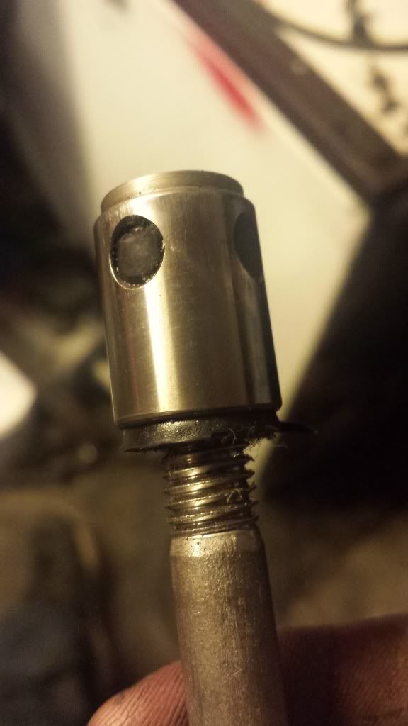

16vturbo Skrevet Oktober 6, 2013 Forfatter Rapporter Share Skrevet Oktober 6, 2013 Før prøveturen i går så hadde jeg plutselig ikke oljetrykk! Så ganske mørkt på heeeele c20ne turbo greia... Men jeg ringte min gooode venn Turbomega, og han tipset meg om at det kunne være stempelet som regulerer oljetrykket hadde kilt seg i åpen posisjon. Noe som stemte! Hadde aldri gjort dette før så jeg prøvde på en annen oljepumpe jeg hadde liggende, og der fikk jeg det ganske lett ut med hjelp av ett sveisetilsett. Men på motoren min derimot, ja der var det helt blegg fast!! Prøvde så ufattelig lenge med ett tykt sveisetilsett å få det ut, men tilsettet bare bøyde seg unna.. så jeg måtte til med noe spesialverktøy greier! En bit av en bensinslange og en lang m10 bolt gjorde susen :D Fikk ut stempelet og byttet det, vaska godt inni å satt sammen igjen :) Oljetrykket kom tilbake og motoren hørtes veldig bra ut :D Og prøveturen gikk veldig greit :) Siter 1988 Omega A 20Seh turbo - Megasquirt ''The one who shall be last... Will be sideways and smiling!'' :D monstergarasj på Instagram. Lenke til kommentar Del på andre sider More sharing options...
