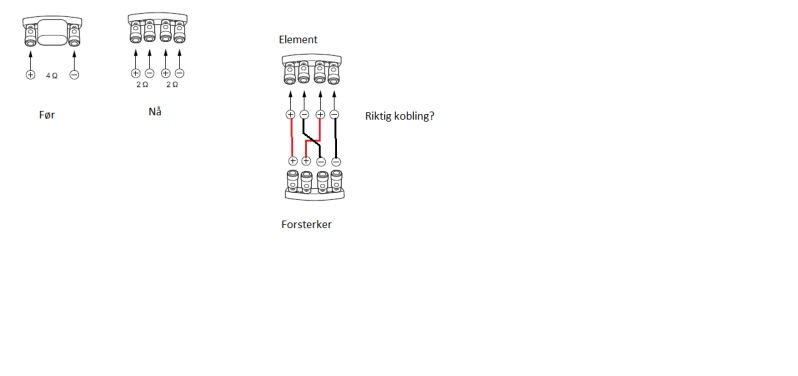

samesau Skrevet Juni 10, 2010 Rapporter Share Skrevet Juni 10, 2010 Hei! Har en TS-W307D2 og en mac audio 1000d monoblokk. Kjørte elementet i fire ohm på min gamle firekanaler, men siden jeg nå har monoblokk som er 2 ohms stabil var planen å kjøre elementet i 2 ohm. Har ikke veldig mye peiling, så trenger litt hjelp! Blir det riktig å gjøre sånn, eller skal jeg bare bruke en av spolene? Siter Lenke til kommentar Del på andre sider More sharing options...
todleif Skrevet Juni 10, 2010 Rapporter Share Skrevet Juni 10, 2010 Har du 2 spoler skal du selfølgeligt bruke begge. Du har 2 spoler på 2 ohm. Da blir det 4 ohm seriekobla og 1 ohm parallellkobla. So viss forsterkeren er stabil ned til 2 ohm, må du seriekobla spolene. Eg ser at du har parallellkobla spolene no. Dette er ikkje å anbefalle da lasten blir 1 ohm. Siter Bilforumet.noModerator: Bilpleie - Bilstereo -2003 Volvo S60 2.4D-1981 Porsche 911 Turbo Lenke til kommentar Del på andre sider More sharing options...
nicoloco Skrevet Juni 12, 2010 Rapporter Share Skrevet Juni 12, 2010 Har du 2 spoler skal du selfølgeligt bruke begge.Du har 2 spoler på 2 ohm. Da blir det 4 ohm seriekobla og 1 ohm parallellkobla. So viss forsterkeren er stabil ned til 2 ohm, må du seriekobla spolene. Eg ser at du har parallellkobla spolene no. Dette er ikkje å anbefalle da lasten blir 1 ohm. Om du kun bruker en spole tror jeg du reduserer max-effekten til elementet med en 20%. I tillegg endrer du T/S-parameterene til elementet slik at den kassen du har bygd/kjøpt optimalisert til elementet nå er av feil volum :) Det senker også toleransen til elementet, men det er ikke hva du spør om. Her har du koblingsskjema :) Siter BMW e36 318ia Nissan Primera 2.0GT Lexus IS 200 TIC solgt Renault Laguna 2.0 RT solgt If I gave a shit, you'd be the first to get it! Lenke til kommentar Del på andre sider More sharing options...
