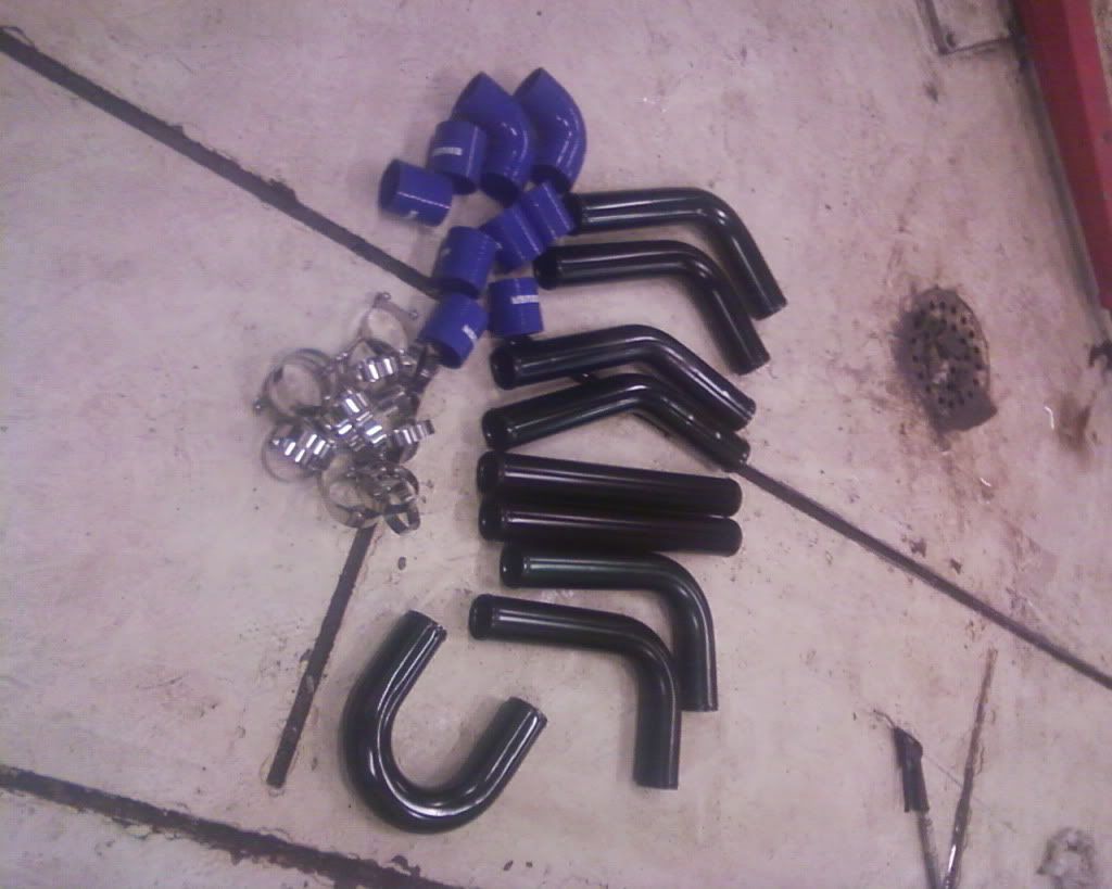

volvo24077 Skrevet Mars 13, 2010 Rapporter Share Skrevet Mars 13, 2010 (endret) Hei! Er vel litt sent å legge ut en tråd her nå som bilen er neeesten ferdig! men gjør d likevel.... Bilen er en 1987 modell Volvo 360... ombygd fra K til F motor... Har kjøpt en 230et fra 740 som etterhvert har fått plass i bilen. Intercooler og piping kit kjøpt fra eBay Grenrør til 240 kjøpt fra eBay og sveist om flensen så turboen blir opp og fram! :) Bilen er testet og går bra (0,7 bar ladetrykk), men sliter litt med sluring... Har montert 2 bensinpumper for å sikre go bensentilførsel, siden jeg ikke har intank pumpe... dette medførte altfor stor strømtrekk over bensinpumpe relèet og nesten brann... Bilder fra montering kommer.. Endret Mars 14, 2010 av volvo24077 Siter Lenke til kommentar Del på andre sider More sharing options...

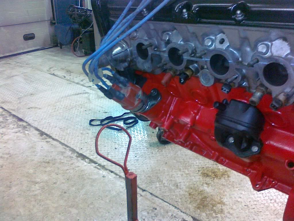

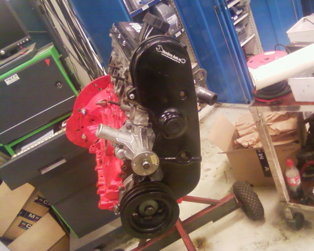

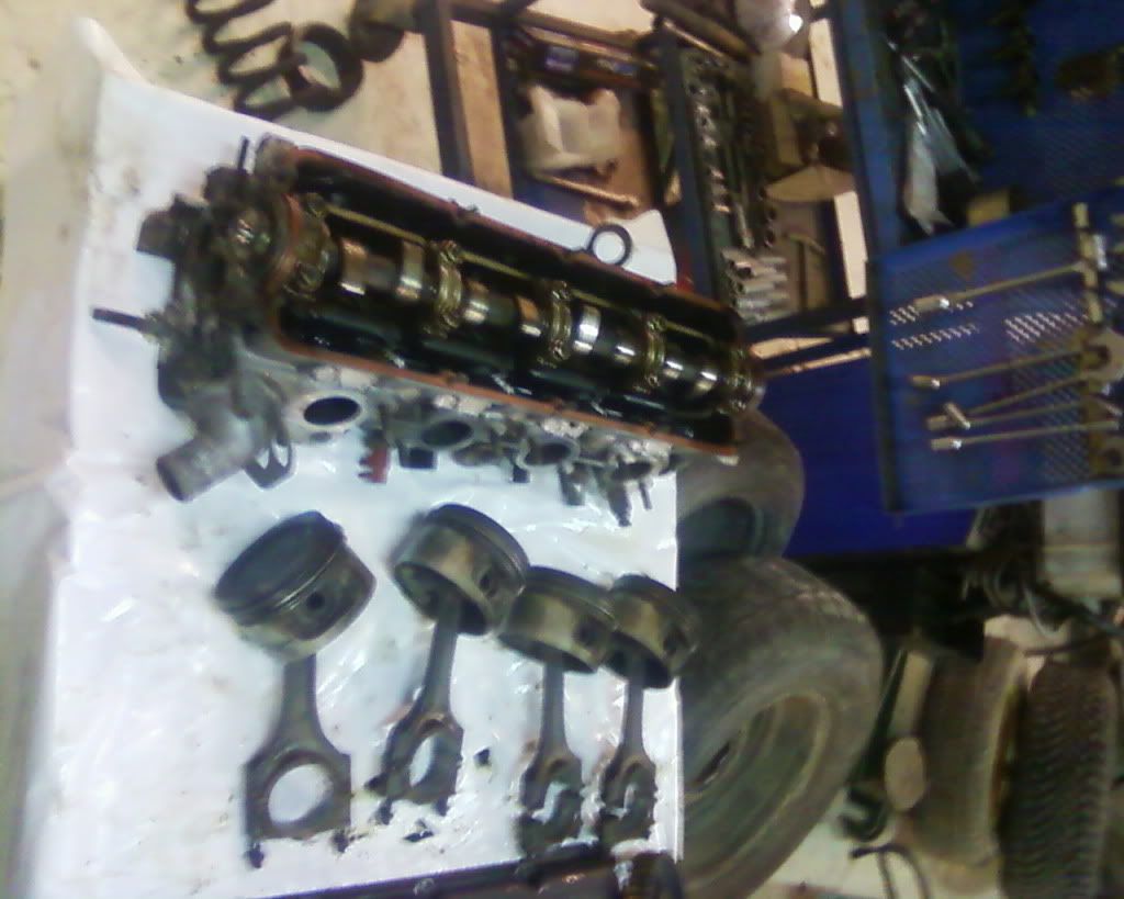

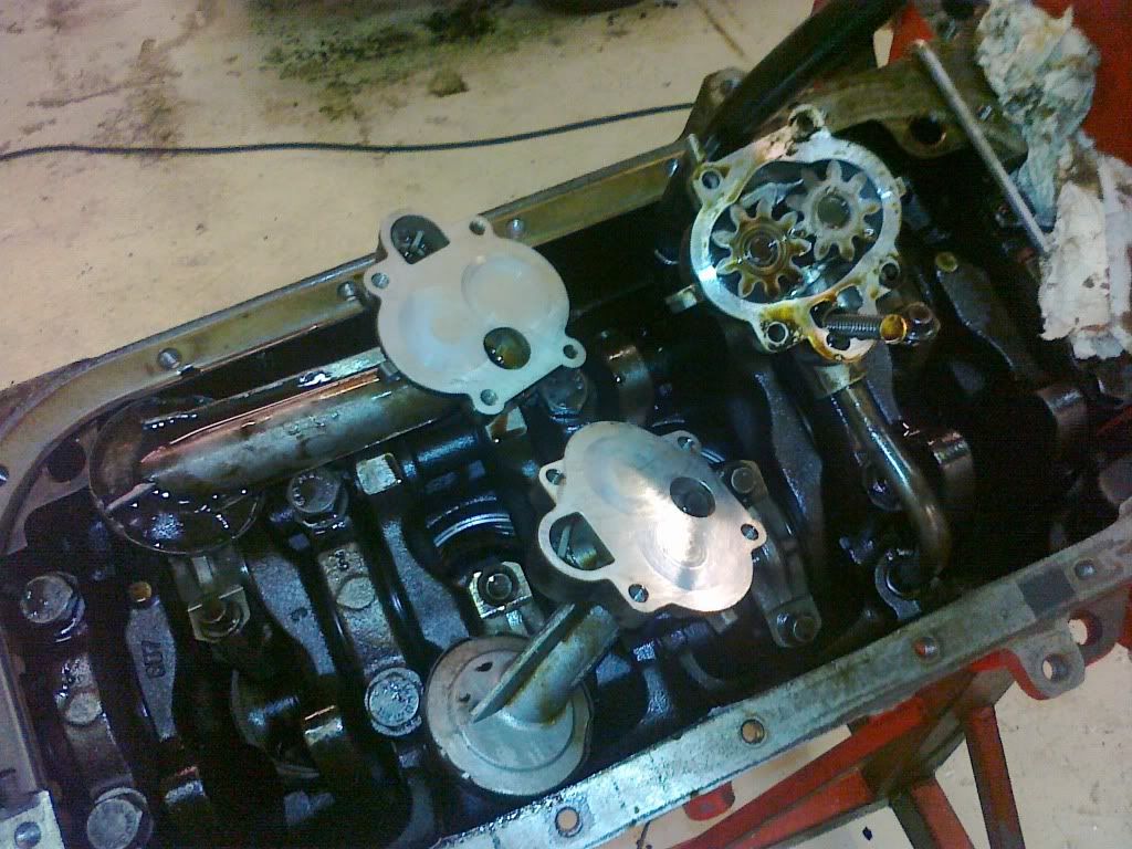

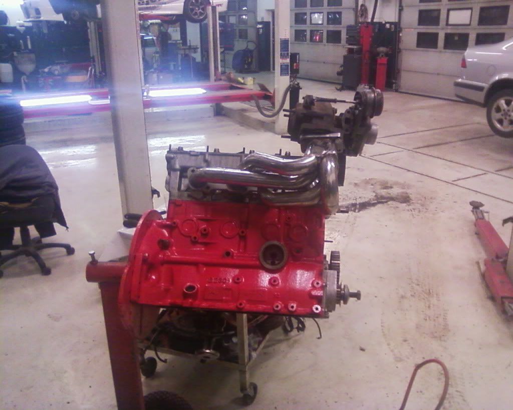

volvo24077 Skrevet Mars 15, 2010 Forfatter Rapporter Share Skrevet Mars 15, 2010 Her kommer noen bilder fra "motoroverhaling" (skiftet stempelringer og honet sylinderne) Råder m/stempler og 531 toppen Nymalt blokk Blokk m/topp og exos Siter Lenke til kommentar Del på andre sider More sharing options...

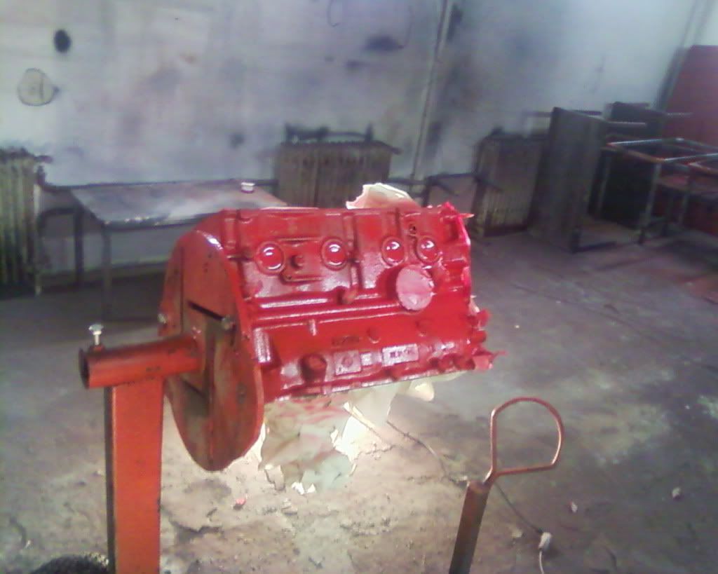

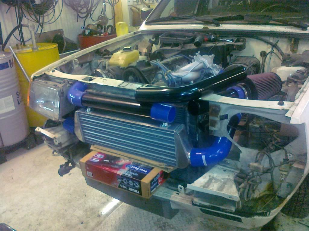

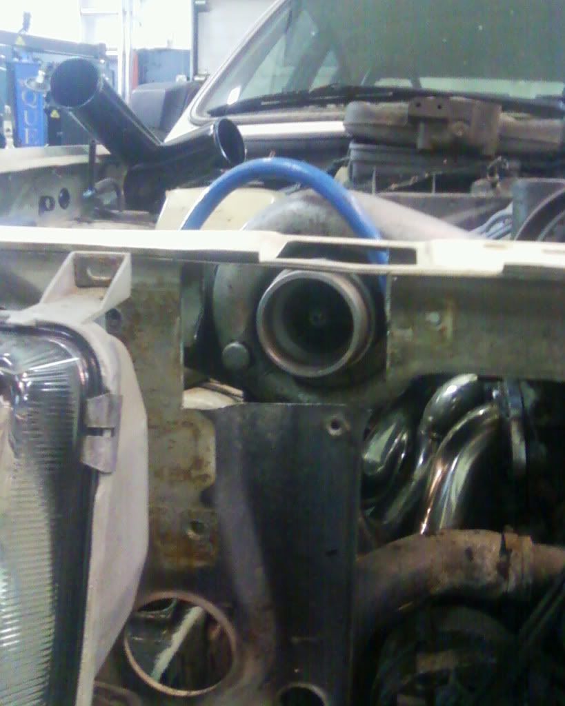

volvo24077 Skrevet Mars 15, 2010 Forfatter Rapporter Share Skrevet Mars 15, 2010 Her kommer noen flere bilder fra byggeprosessen! :) Har forresten vært ute og prøvekjørt litt i dag og, men har fremdeles prob med sluring. har demontert navet fra en gammel 360 lamell og skal kjøpe sinterlamell til 740 å prøve å få disse til å passe sammen. Noen som har tips om noen annen løsning?! Skal prøve å få lagt ut en video av første prøvekjøring også! :p Piping kit Topp og blokk ferdig montert m/regreim Prøve montering av manifold m/turbo i delebilen! ;) Har måttet kutte ut n del av frontplata for å få plass til alle rør og slanger.. Flyttet fordeler fram og montert oljepumpe-sil fra 360 motoren! :) Siter Lenke til kommentar Del på andre sider More sharing options...
