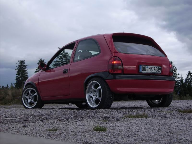

ja kw e et bra merke har en corsa med kw coilovers, og jeg e meget fornøyd med de, tror d skal gå med 35mm senk å 16" er ikke 100% sikker, min corsa World cup nr 2 er orginalt senket 25mm, men jeg har senket den enda 20mm og har 15" felger
her er et bilde så kan du se selv på avstanden
men jeg har 195/45 r 15 så dekkene e litt for brei, så jeg subber litt når jeg har folk baki

men skal du ha 35 mm senk, vil jeg anbefale deg å ta (185/40) dekk på den, så slipper du at den "subber"
håper dette kunne hjelpe deg =)

foresten her er en som ikke har senk på corsaen, han har 16" og ET 30, så med 35mm senk vil det kanskje akkurat gå med tanke på klaring rundt hjulbuen, men om du skal ha coilovers så må du ikke kjøpe under et 35, da vil felgen treffe støtdemperen når du svinger, dette er fordi coiloversene er breiere enn orginal støtdemperen nede der de er festet,

Takker for svar, var utrolig hjelpsomt :)
Kanskje det holder med 15" alikevell, 16" dekk har jeg hørt at skal være ganske dyre i forhold til 15" Corsa er jo ikke store bilen ;) Hvor får man kjøpt de felgene da? Hoss vanelig dekkforhandler, eller må de bestilles på nettet?
Synes den røde corsan var ganske så låg orginalt.
