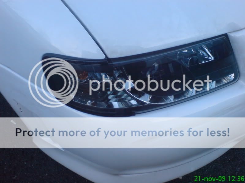

daain83 Skrevet November 21, 2009 Rapporter Share Skrevet November 21, 2009 Heisann, jeg kjøpte nettopp faceliftlykter\devileyes til madammens 98 A3. Kjøpte disse på Garviks Autospar til nette sum av 2699,- Disse passet smokk på samt alle tilkoblinger er allerede tilpasset de "gamle" stikkene. Ingen modifisering trengtes what so ever. Nå skal det sies at vi har byttet begge framskjermene på denne bilen, om disse muligens er for facelift vet jeg dessverre ikke. Men som nevnt, meget bra passform og ingen elektro trengtes å modifiseres. Kobinasjonen med hvit bil og sorte lykter ble gromt forøvrig :thumb Siter Mvh Dan - 76` Volvo 245 med femmer og hårføner - http://www.bilforumet.no/200-serien/219274-daain-s-76-245-a.html Lenke til kommentar Del på andre sider More sharing options...
Carlos Skrevet November 22, 2009 Rapporter Share Skrevet November 22, 2009 Siden det ikke er org lykter så har de nok tatt forbehold om passform på skjermene. Noen bilder? Siter Audi S3 2001 xAudi A3 VW-Audi Club Norwegen Lenke til kommentar Del på andre sider More sharing options...
daain83 Skrevet November 23, 2009 Rapporter Share Skrevet November 23, 2009 Er nok sånn det er ja. Men har ingenting å utsette på disse lyktene, meget bra!! Noen bilder: Sliter forresten voldsomt med å finne en grill som passer, som samtidig ikke koster det hvite uta øyan=) Siter Mvh Dan - 76` Volvo 245 med femmer og hårføner - http://www.bilforumet.no/200-serien/219274-daain-s-76-245-a.html Lenke til kommentar Del på andre sider More sharing options...
