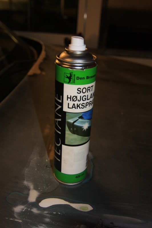

KRÅVL Skrevet Juni 29, 2009 Rapporter Share Skrevet Juni 29, 2009 (endret) (Zwaluw) Den Braven (merkenavn) Tectane (varemerke, typebetegnelse?) sort høyglanslakk. 400ml. Ser sånn ut: Hva slags kvalitet kan forventes fra dette produketet? Overgår det Biltemas søppel? For dere kjemikere der ute, hvor viktig er holdbarhetsdato og sånt? Endret Juli 1, 2009 av KRÅVL Siter Lenke til kommentar Del på andre sider More sharing options...
random4k Skrevet Juli 1, 2009 Rapporter Share Skrevet Juli 1, 2009 Ser dårlig ut, har ikke riktig cap engang. Blir ikke "riktig" sprøytebilde. Sprayboks generelt er dårlig, men skal du absolutt ha sprayboks så dra heller til en lakkleverandør f.eks som tiller farge i trondheim. Der for du iaffal en boks med riktig sprøytebilde samtidig som at det er den spraylakken vi bruker på lakkverksted når vi absolutt må. Evt til lakkering på innsiden hvor det ikker er så viktig eller synlig Siter Lakkerer i alle farger og nyanser, men helst svart! Lenke til kommentar Del på andre sider More sharing options...
KRÅVL Skrevet Juli 1, 2009 Forfatter Rapporter Share Skrevet Juli 1, 2009 Du har fullstendig rett mht. sprøytebilde. Prøvde den på en bildør og det var veldig vanskelig å få et jevnt lag. Men det er jo lett nok å bytte hette? Rent kjemikalie-messig da, er det verdt noe? Hørt om Den Braven? Grunnen til at jeg en gang gidder å styre med spraybokser er at jeg kan få en haug av disse til en slikk og ingenting, pluss at jeg har en bil med seks/syv forskjellige farger. Hmmm? Siter Lenke til kommentar Del på andre sider More sharing options...

random4k Skrevet Juli 2, 2009 Rapporter Share Skrevet Juli 2, 2009 Er snakk om en hel bil, ja. Du ser panseret på bildet over. Men heft avhenger vel totalt av klargjøring og overflatebehandling? Matting av gammel lakk, grunning, osv? Du får en skikkerlig cap når du kjøper en riktig spraylakk. Hadde ikke anbefalt denne, kjøp en som egner seg for "sprøyting". Husk å kjøpe to-komp klarlakk, for det beskytter lakken iaffal litt så blir det mye bedre glans samt at du blir gladere. Men jeg kan forutse denne jobben, og det vil bli tigerstriper, støv, sikkert flekker(fargeforskjell eller mye pigmenter på samme sted), tørrsprøyting og kansje litt sig i ny å ne. Men herregud, du får lakke det så får vi ta det deretter:) LYKKE TIL. send opp bilder når du er ferdig.... om du tørr C-; Siter Lakkerer i alle farger og nyanser, men helst svart! Lenke til kommentar Del på andre sider More sharing options...
