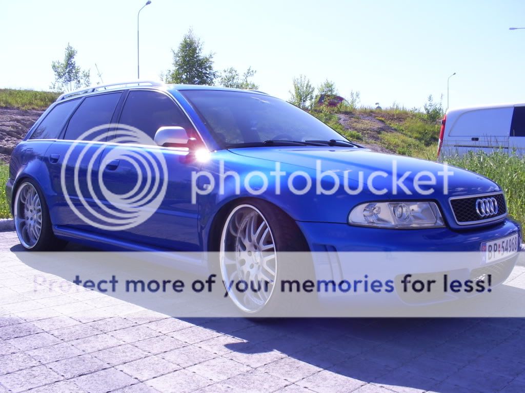

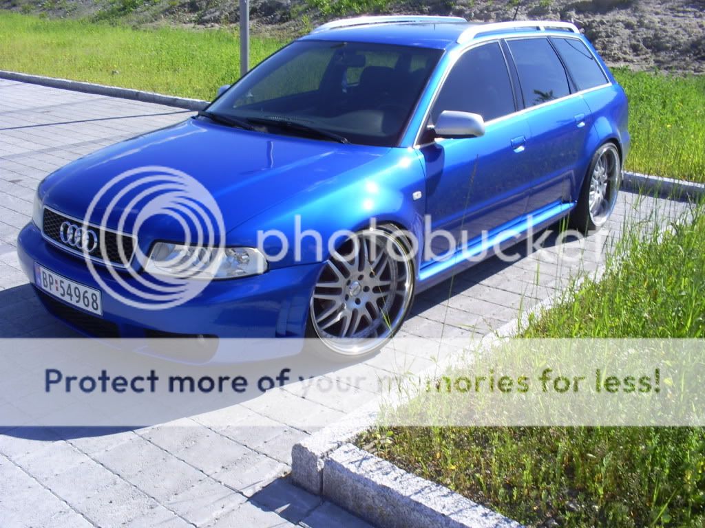

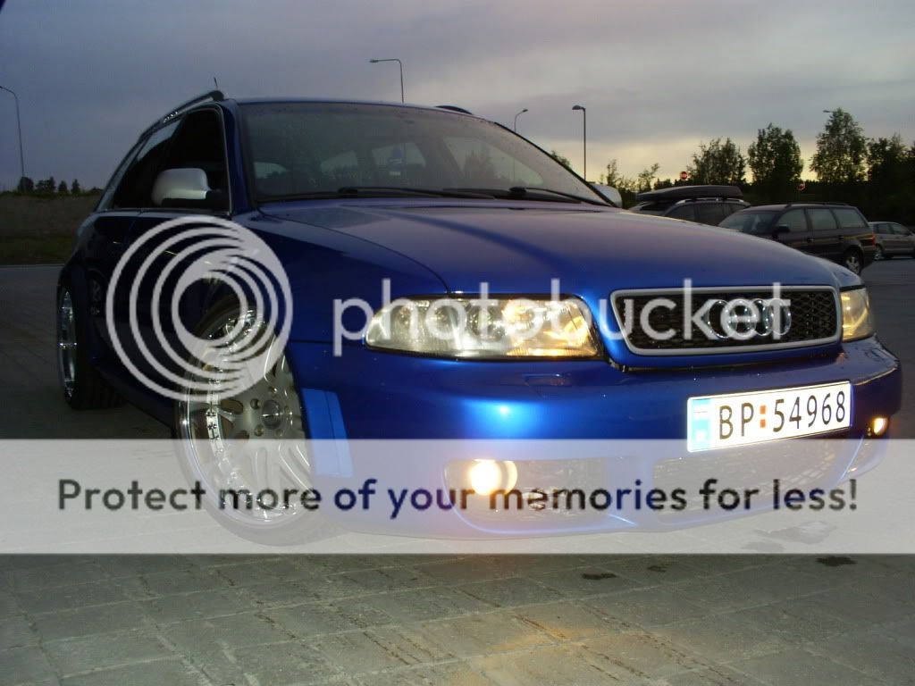

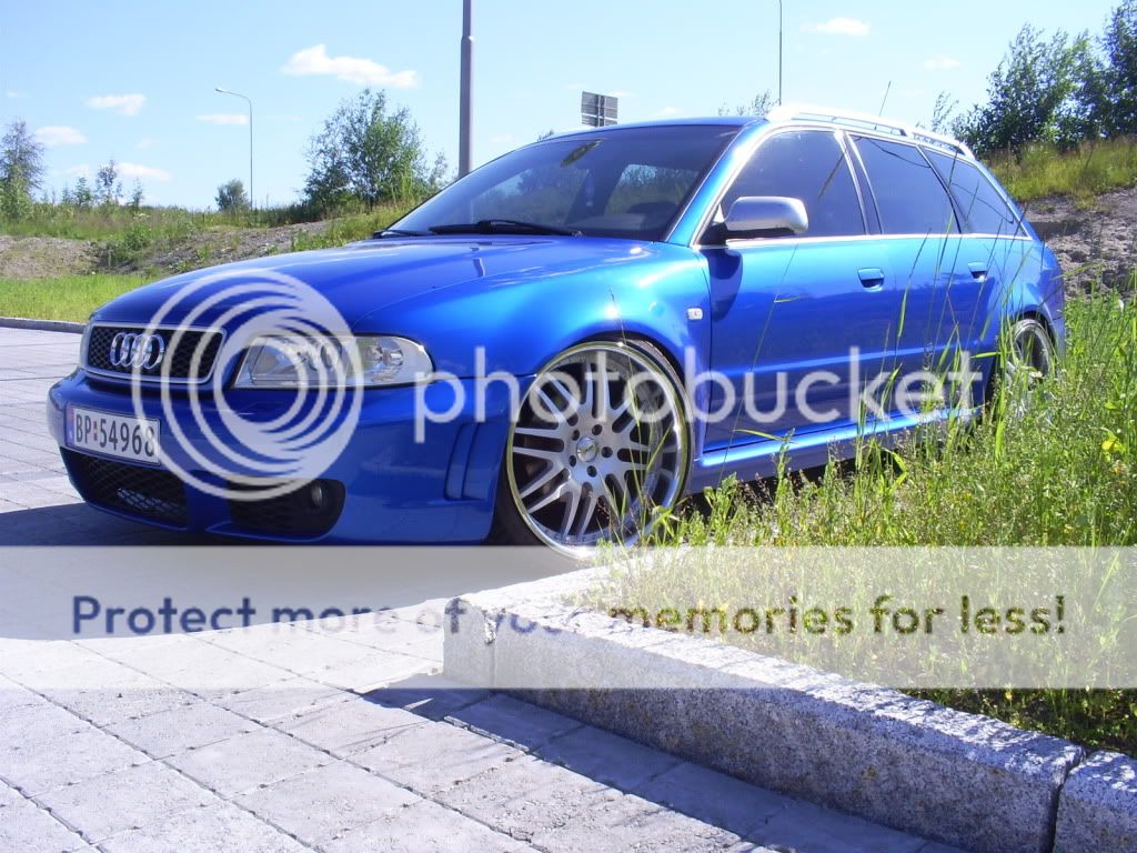

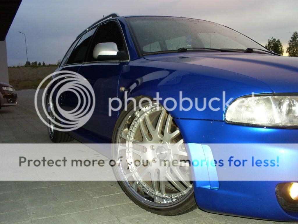

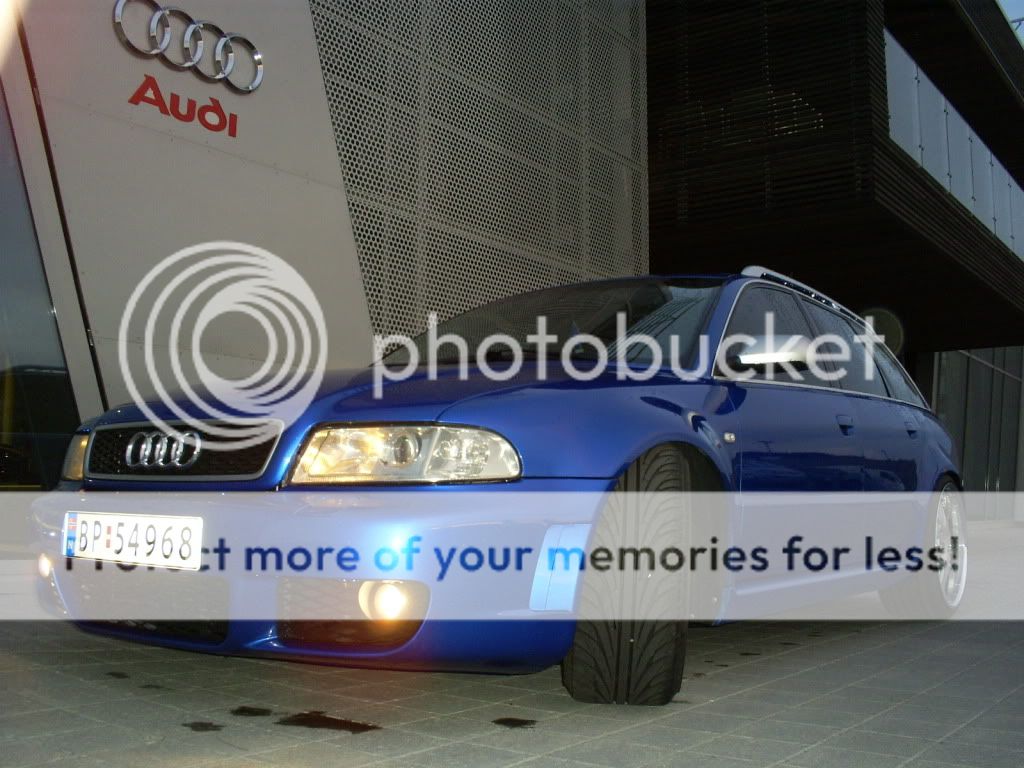

RS Dude Skrevet Juli 4, 2009 Forfatter Rapporter Share Skrevet Juli 4, 2009 (endret) Noen flere bilder... Endret Juli 4, 2009 av RS Dude Siter Lenke til kommentar Del på andre sider More sharing options...

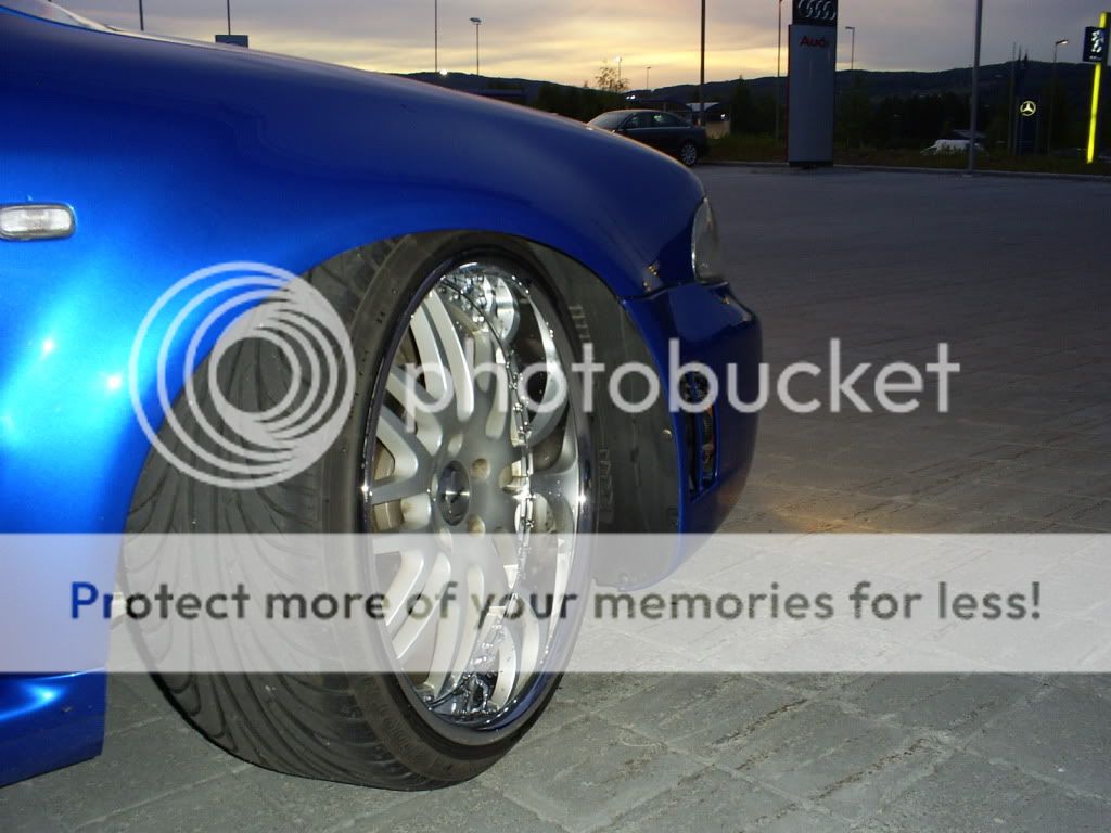

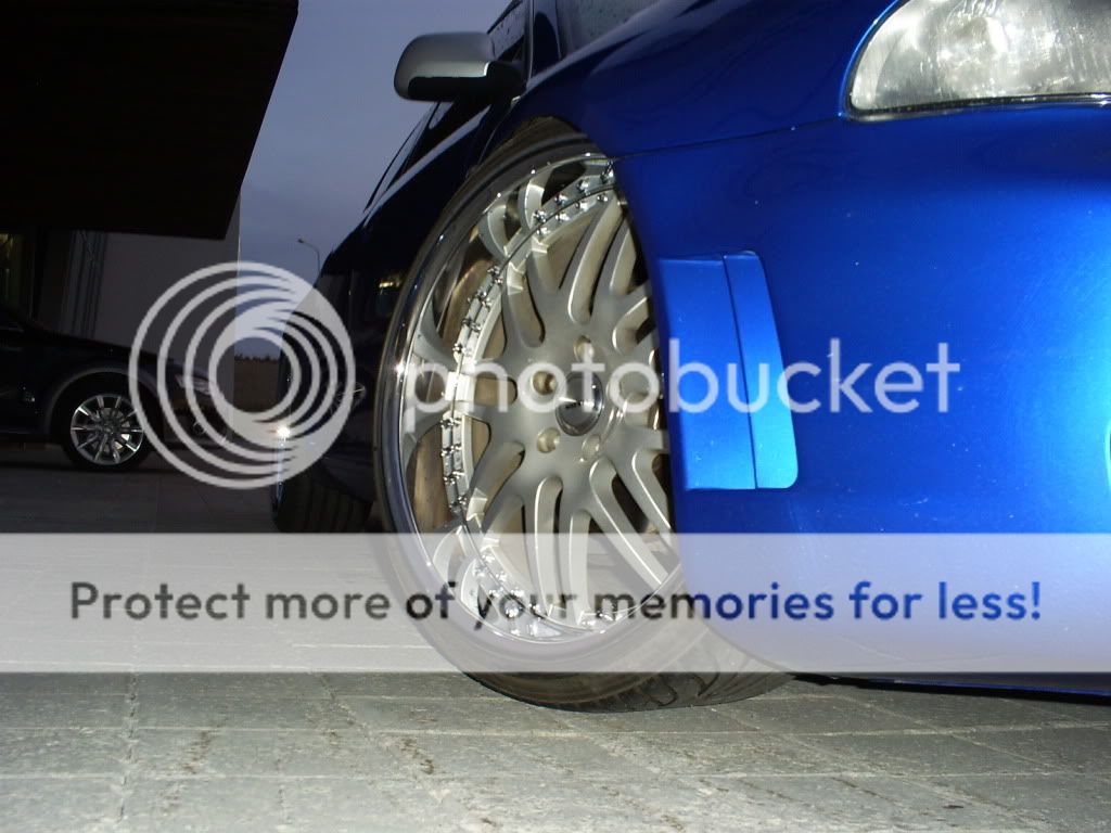

RS Dude Skrevet Juli 4, 2009 Forfatter Rapporter Share Skrevet Juli 4, 2009 (endret) Noen til..får ikke fingeren i mellom dekk og framskjerm ved sving;) Endret Juli 4, 2009 av RS Dude Siter Lenke til kommentar Del på andre sider More sharing options...

pett3r Skrevet Juli 4, 2009 Rapporter Share Skrevet Juli 4, 2009 haha :op: se bremseskivene står ikke i stil med resten! :D de må byttes ;) er med på lokal meet jeg og;) Siter - 04 audi a4 tq x 03 vw passat tdi x 99' audi a4 1.8t x 89' audi 80 1.8 Lenke til kommentar Del på andre sider More sharing options...
RS Dude Skrevet Juli 4, 2009 Forfatter Rapporter Share Skrevet Juli 4, 2009 haha :op: se bremseskivene står ikke i stil med resten! :D de må byttes ;) er med på lokal meet jeg og;) Hysj :well: hehe.. Helt riktig..blir litt :flushit: i forhold til resten men(motor også);) Kostbart å oppgradere det å regner jeg med.. Bra du blir med også:) Siter Lenke til kommentar Del på andre sider More sharing options...
Haansi Skrevet Juli 4, 2009 Rapporter Share Skrevet Juli 4, 2009 Tror du får på A8-bremseskiver med TT-kaliptere :) Det er jo en mulighet! Siter - Min Audi A4 TQ Avant Ambition. - Min Audi A4 20v. [x] Lenke til kommentar Del på andre sider More sharing options...
RS Dude Skrevet Juli 4, 2009 Forfatter Rapporter Share Skrevet Juli 4, 2009 Tror du får på A8-bremseskiver med TT-kaliptere :) Det er jo en mulighet! Akkurat..hmm, sikkert en dyr mulighet å ;) Skulle hatt motor å da :doh Siter Lenke til kommentar Del på andre sider More sharing options...

al3x Skrevet Juli 5, 2009 Rapporter Share Skrevet Juli 5, 2009 US spec A8 skiver + kaliper braketter fra TT så har du plutselig større og bedre bremser :) Siter - '01 Audi A4 1.8TQ - '95 Audi A4 1.6 - Bumblee Bee Lenke til kommentar Del på andre sider More sharing options...
Retteåsen Skrevet Juli 5, 2009 Rapporter Share Skrevet Juli 5, 2009 US spec A8 skiver + kaliper braketter fra TT så har du plutselig større og bedre bremser Det ble akkuratt nevnt like ovenfor:) Men gode forslag kan ikke legges frem for mange ganger :) Retteråsen Siter Mvh Bjørn Arild Retteråsen Golf mk II 85 CL 1,6->16v Audi A4 1.8L 20V 98 Retteråsen's Salgstråd Lenke til kommentar Del på andre sider More sharing options...
al3x Skrevet Juli 5, 2009 Rapporter Share Skrevet Juli 5, 2009 Det ble akkuratt nevnt like ovenfor:) Men gode forslag kan ikke legges frem for mange ganger :) Retteråsen Så det, men Hansi virka ikke helt sikker. Så jeg tenkte jeg bare skulle bekrefte det ;) Glemte å quote innlegget. Siter - '01 Audi A4 1.8TQ - '95 Audi A4 1.6 - Bumblee Bee Lenke til kommentar Del på andre sider More sharing options...
Retteåsen Skrevet Juli 5, 2009 Rapporter Share Skrevet Juli 5, 2009 Du er tilgitt, men vi må minne han på at det må han smette på ringbilen sin! Fordi en så barsk bil, må ikke ha slike små leke bremser som den har nå :) Retteråsen Siter Mvh Bjørn Arild Retteråsen Golf mk II 85 CL 1,6->16v Audi A4 1.8L 20V 98 Retteråsen's Salgstråd Lenke til kommentar Del på andre sider More sharing options...

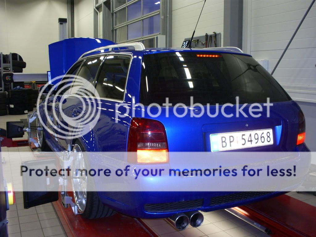

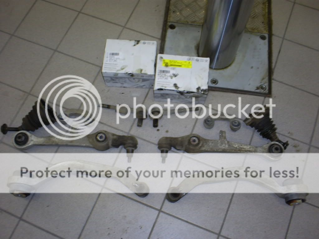

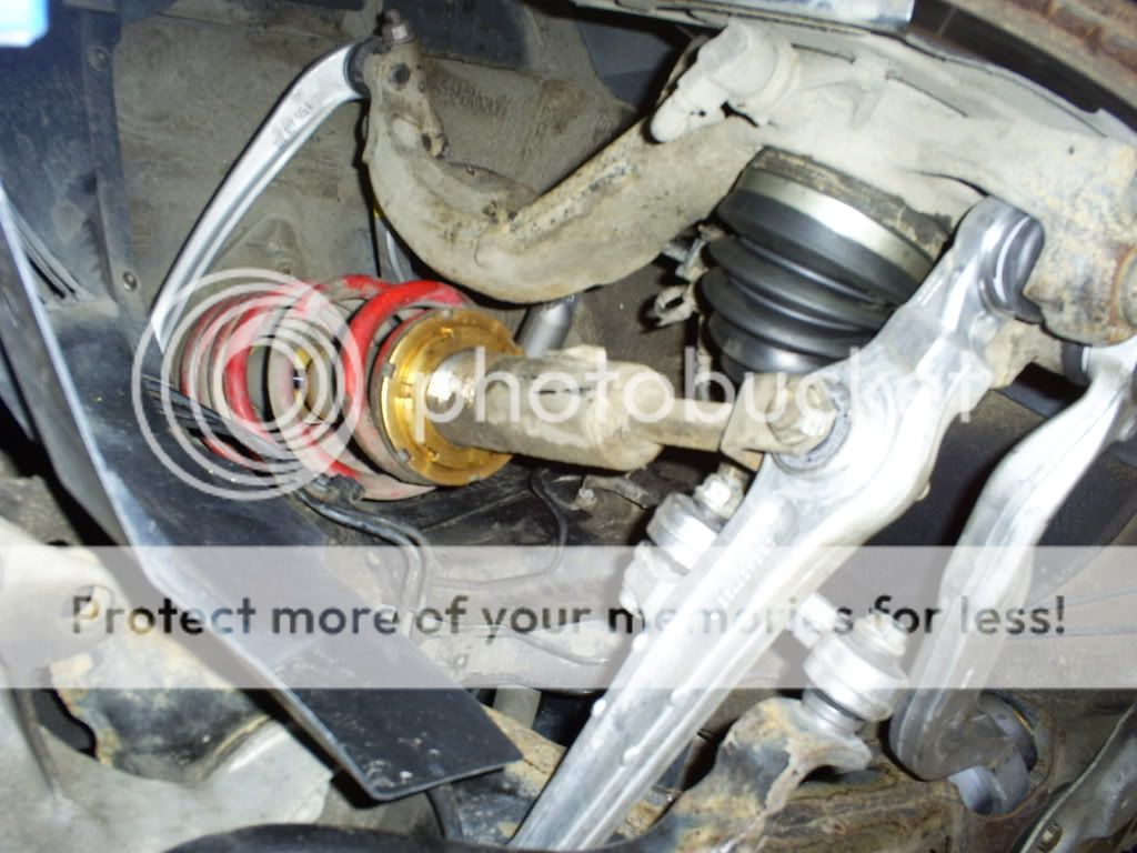

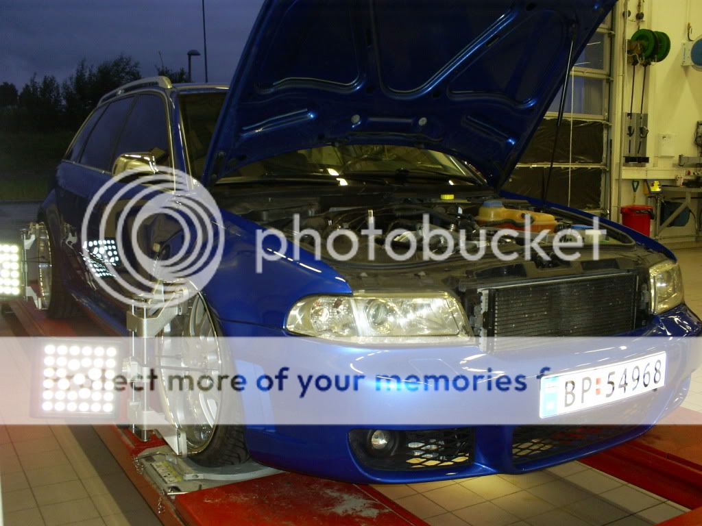

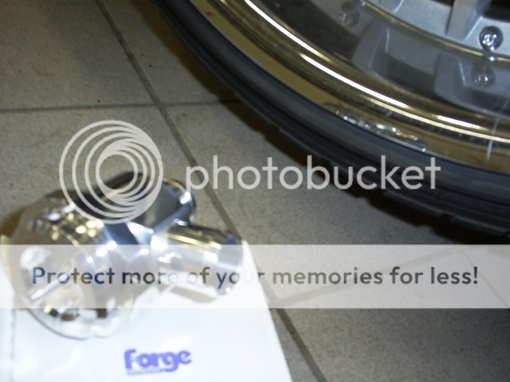

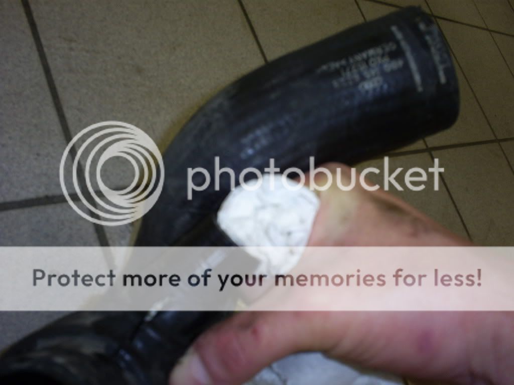

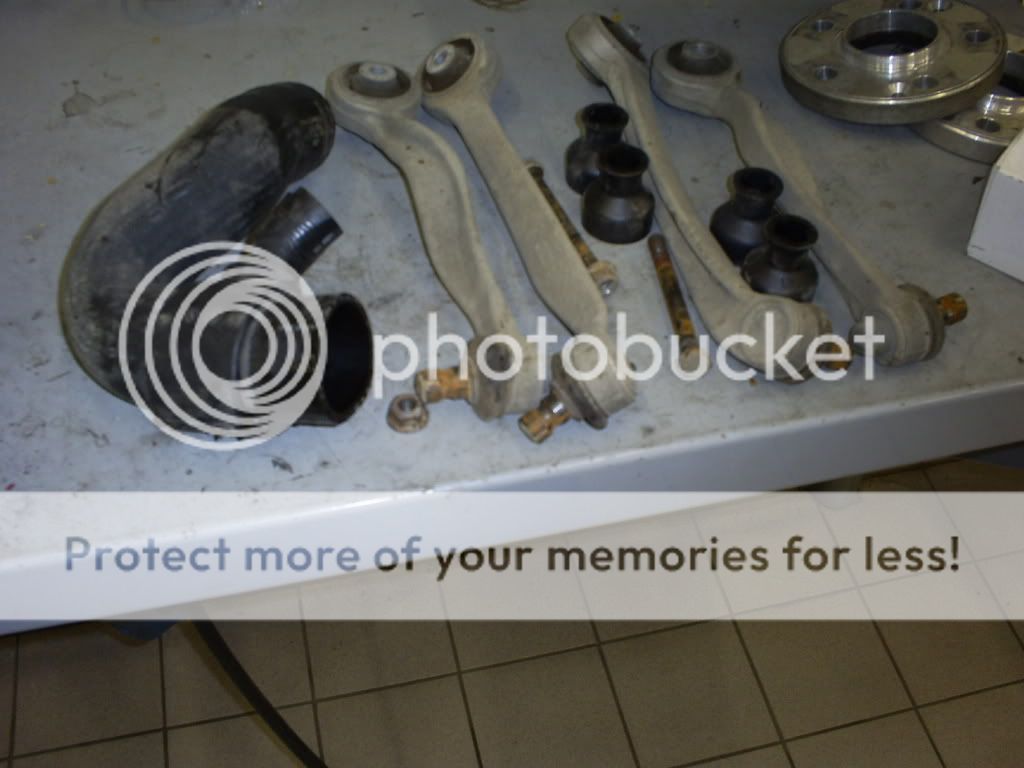

RS Dude Skrevet Juli 7, 2009 Forfatter Rapporter Share Skrevet Juli 7, 2009 Ellers så har jeg skrudd en del i det siste... Skiftet en defekt turboslange ut fra turbo (begynte plutselig å gå dårlig samtidig som at det blåste bra fra motoren), passet da på å montere Forge 007 resirk.ventilen samtidig, som jeg hadde bestilt og hadde liggende. Skiftet også ALLE bærearmene/stab.stag og styreledd i forstilling... Tok også med ytre drivakselmansjetter.. Bremseklosser skiftet rundt om, sporkilereim+klimareim og temp.føler G 89 til klimaanlegget.. Godt å ha en bil som nå er helt 100 i teknisk stand! Har også montert noen smalere spacere foran, fikk da skrudd den ned ca 3 cm til... Så var det tid for nok en 4 hjulskontroll med justeringer ;) Noen bilder... Siter Lenke til kommentar Del på andre sider More sharing options...
al3x Skrevet Juli 7, 2009 Rapporter Share Skrevet Juli 7, 2009 Kjekt å ha tilgang til sånt utstyr. Siter - '01 Audi A4 1.8TQ - '95 Audi A4 1.6 - Bumblee Bee Lenke til kommentar Del på andre sider More sharing options...
