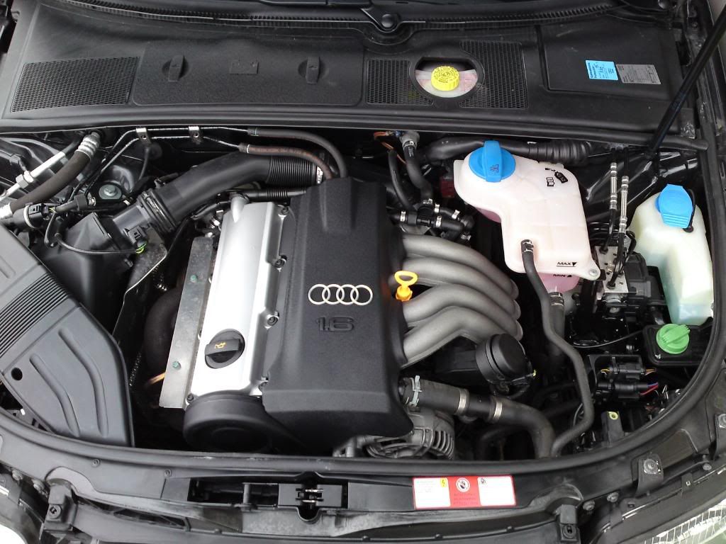

Tok noen bilder av motorrommet igår pluss at jeg fant en liten rust flekk. :(
P07-06-09_1432.jpg?t=1244490455
Pretty clean? :op:

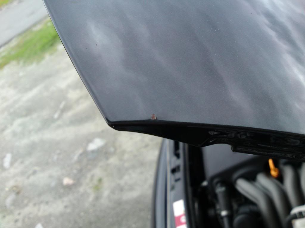

Her ser dere rust flekken jeg fant; (kanskje litt uklart siden jeg tok bilde med mobilen)
P07-06-09_1436.jpg?t=1244490644
Den er helt på enden av pansere, over lykta.
Noen som har noen ideer til hva jeg bør gjøre med den, som ikke koster så mye? Har aldri sveiset og lakkert før så vil helst ikke gjøre det. Og jeg er ganske blakk for tiden så trukke jeg har råd til at noen spesialister kan gjøre det. :op:

Sånn skal et motorsom se ut :D En detalj som kunne ha blitt pent er denne http://salg.norskbildelsenter.no/4daction/WA_Bilder/?Vare=05665&ASP=5652488&Type=Audi&Model=A4&Year=2003&Back=WA_Varegruppe;)
Den rustflekken der trengs garantert ikke noe sveising. Hadde to slike på min, og brukte 2000 papir å pusset det ned. Hadde på litt rushemende middel og så lakk over. Kjøpte lakkstift på Møller. Pussepapiret fikk jeg av en lakkerer :)
Hmm.. Men jeg er så redd for at lakken kommer til å være litt forskjellig med den orginale, så det vises at jeg har lakkert akkurat der. :op:

Du pusser bare akkurat der flekken er. Og kjøper du lakkstift hos Møller så vil du ikke se en gang den lille flekken der :) Vil ikke bli lakk forskjell :)

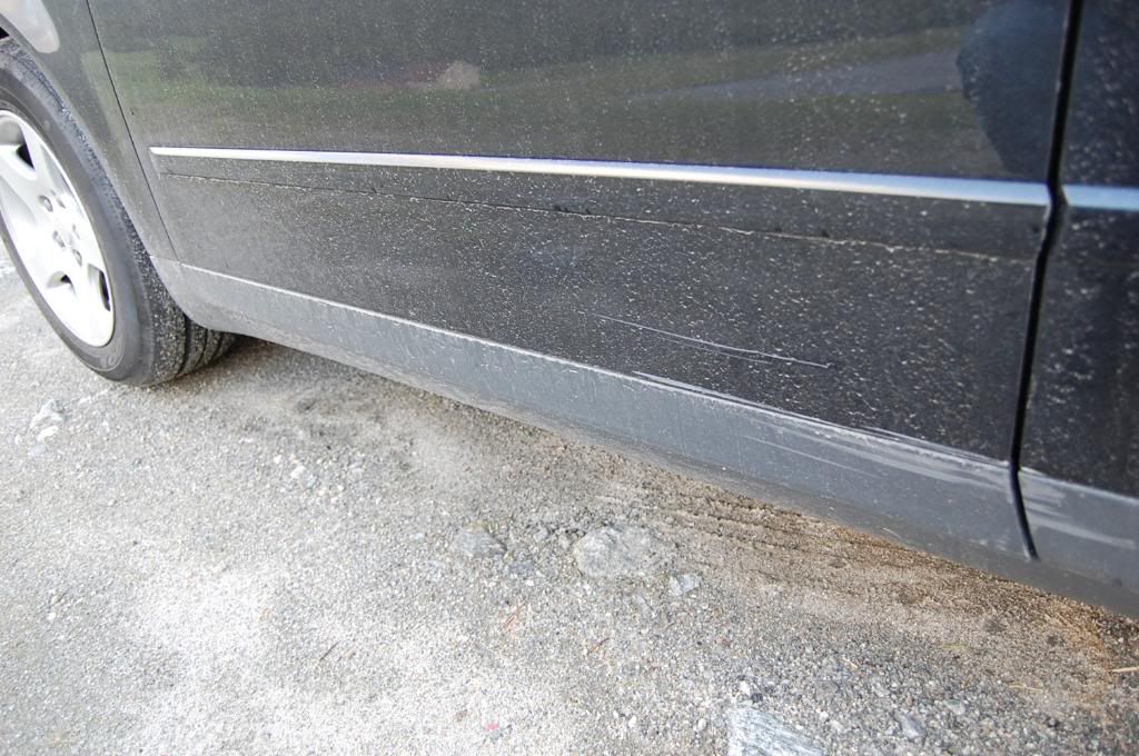

Det var en litt stygg ripe på venstre side av bilen og, som jeg har veldig lyst til og fjerne. Denne var der da jeg kjøpte bilen og.
Tok bildet før jeg vasket bilen, men du ser vell stripen.
skrape.jpg?t=1244496708
Har noen andre bittesmå striper her og der på bilen og. Blir det for stort område og bruke en sån stift der eller funker det og?

Jeg sjekker pris i morgen :) Den rustgreia kjøper du på f.eks Mekonomen. Hvis det også er lang unna deg så kan jeg skaffe deg det også :) Husker ikke akkurat hva den heter, men fungerer supert.
Det fungerer på den måten at det er en lite beholder med lakk og en liten pensel som sitter fast i lokket. Men det beste er å kjøpe en veldig tynn pensel utenom. Da er det mye lettere å det pent :)
Skal klare å få vekk den ripen på siden ganske bra. Men tolmodighet er virkelig viktig her. Man må legge på mange -tynne- lag. Ellers blir det ikke pent.

Men ang. disse ripene som er bare ned til grunningen. Er det nokk og bare smøre forsiktig over ripen så den akkurat dekker den? Eller bør jeg pusse ned litt og så fylle med lakken?

Er enkelt for meg å skaffe dette :) Den rustbehandleren koster 140kr. Lakken mener jeg koster rundt 200-300kr.
Hvis det er ned til grunningen og ikke gjennom grunningen så trenger du ikke å ha på noe rustbehandling. Da er det bare å ha på lakk :)
