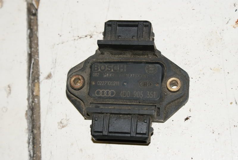

alarm92 Skrevet Februar 27, 2009 Forfatter Rapporter Share Skrevet Februar 27, 2009 En sikkring der mellom døra å dasjborde som hete nakka med Engine Timing, Engine Control elns. Men når ar jeg et nytt problem. Motoren vil ikke gå på sylinder nr.1 -_- de der boksene over tennpluggen får signal, men selvom jeg byttet om på disse får jeg ikke gnist på syl. 1 ! Skulle aldri brøyta snø be bilen :S Bare problemer etter den turen :P Siter SELGES: Alt av A4 B5 deler -Audi A4 Avant 1.8tqs 98" -Audi A4 Sedan 1.8t 96' Opprettingsprosjekt [solgt] Lenke til kommentar Del på andre sider More sharing options...
pettersenroar Skrevet Mars 2, 2009 Rapporter Share Skrevet Mars 2, 2009 da er det bare å bestille ny tenningsmodul/slutt trinn.. koster 2500 har akkurat fått min i ordn... Siter Lenke til kommentar Del på andre sider More sharing options...
Drunken_M Skrevet Mars 2, 2009 Rapporter Share Skrevet Mars 2, 2009 Er nok tenningsmodulen ja, men du som ikke har lappen bør kanskje sjekke ebay for en billig en ellerno som ikke trenger bil med en gang? :) Siter 97" Audi A4 1.8TQ, 500HK Prosjekt *91" Audi S2 MTM Chipped, *97" Audi A4 1.8TQ, *91" Audi 80 Quattro, *97" Skoda Octavia TDi Lenke til kommentar Del på andre sider More sharing options...
alarm92 Skrevet Mars 3, 2009 Forfatter Rapporter Share Skrevet Mars 3, 2009 Har akkurat vert å hørt på møller ;P Han sa det samme som dere, men var gnien på å vise meg hva jeg skulle bytte før dem ville ha den inn å fikse den, føck you sei æ bare ;P Er det denne jeg må bytte? Siter SELGES: Alt av A4 B5 deler -Audi A4 Avant 1.8tqs 98" -Audi A4 Sedan 1.8t 96' Opprettingsprosjekt [solgt] Lenke til kommentar Del på andre sider More sharing options...
alarm92 Skrevet Mars 4, 2009 Forfatter Rapporter Share Skrevet Mars 4, 2009 Vill bare takke eBay gutten her oppe før tipset :D fant denne: http://cgi.ebay.com/ebaymotors/ws/eBayISAPI.dll?ViewItem&ssPageName=STRK:MEWAX:IT&item=120383483372 Siter SELGES: Alt av A4 B5 deler -Audi A4 Avant 1.8tqs 98" -Audi A4 Sedan 1.8t 96' Opprettingsprosjekt [solgt] Lenke til kommentar Del på andre sider More sharing options...
