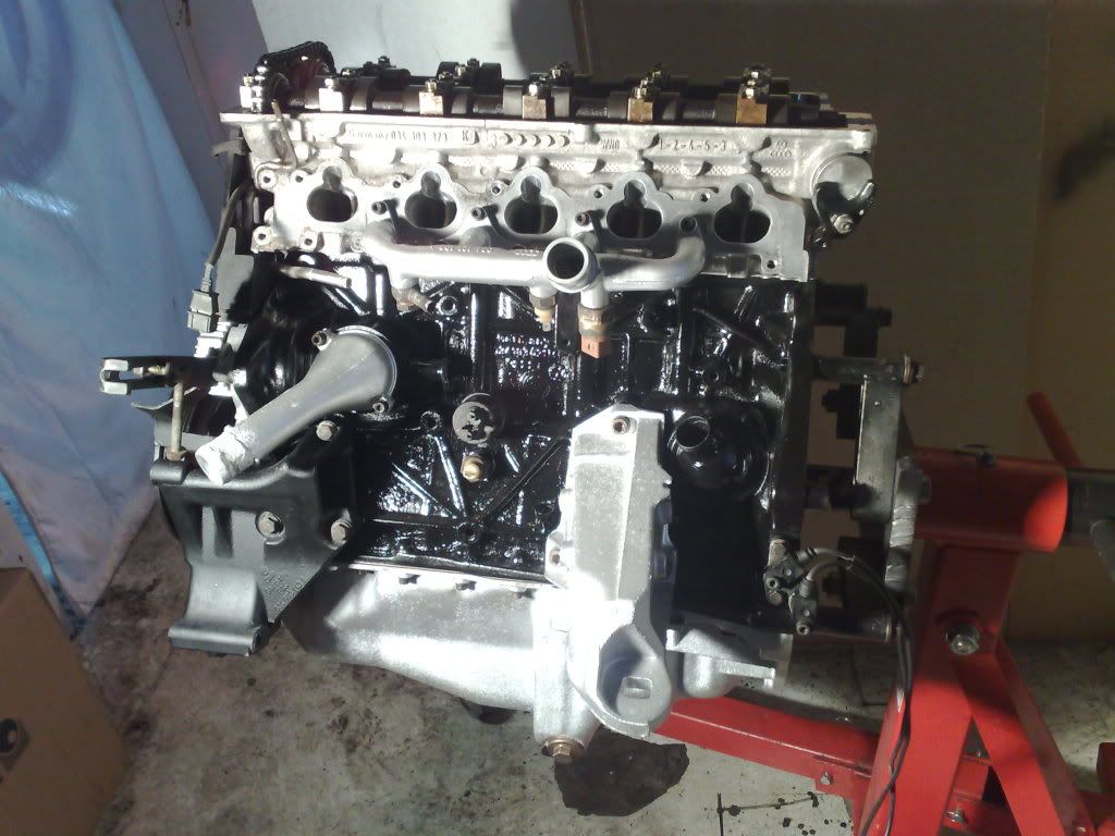

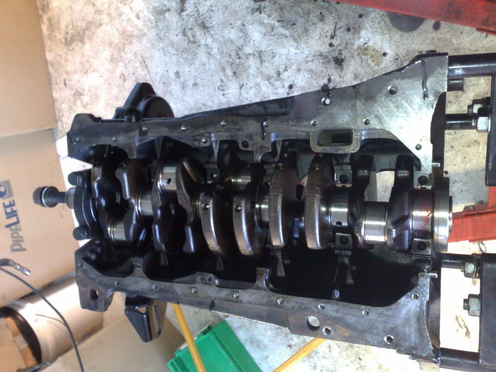

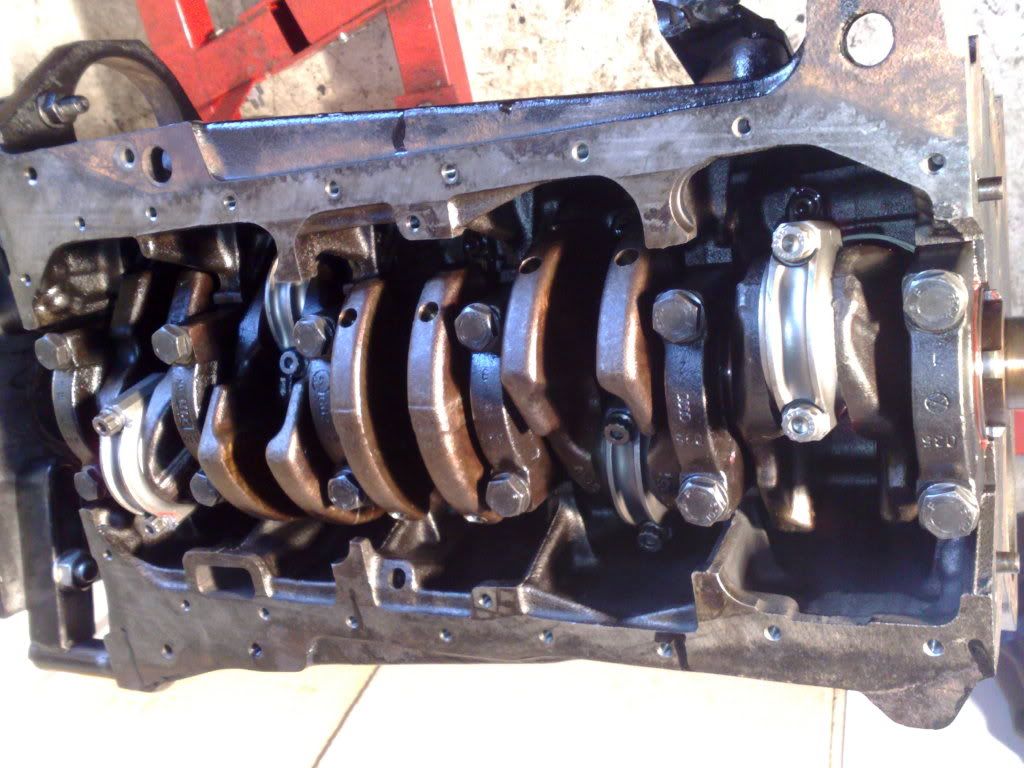

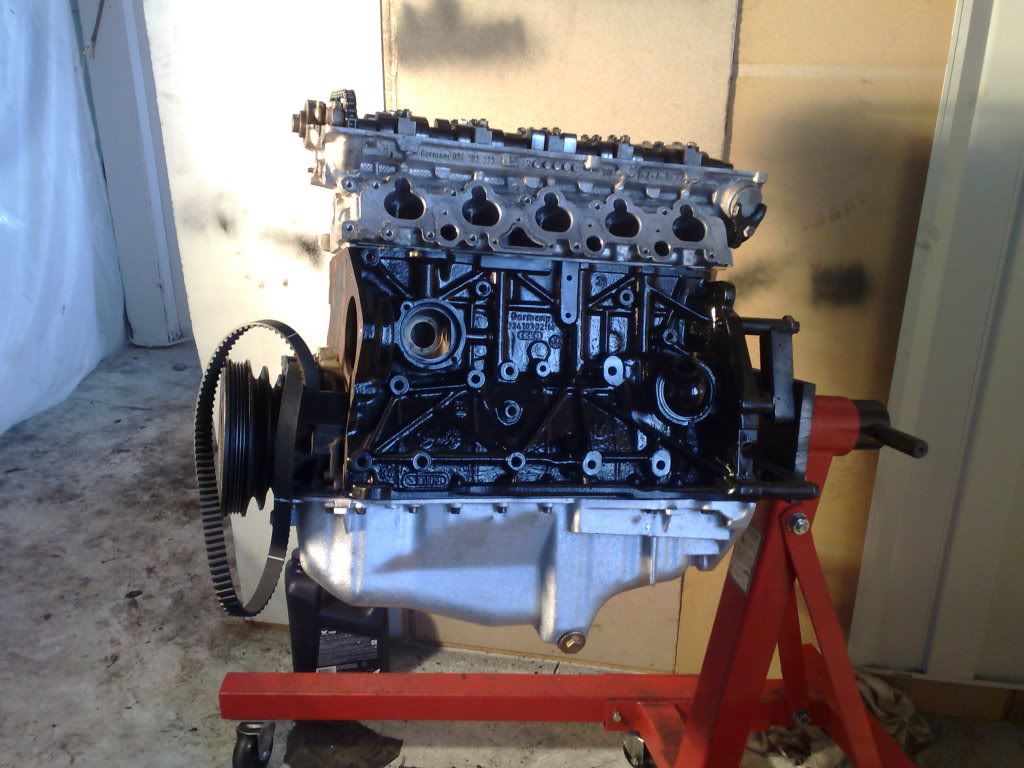

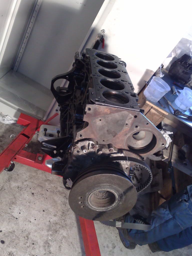

Lars Erik Johannesse Skrevet April 19, 2009 Forfatter Rapporter Share Skrevet April 19, 2009 en oppdatering er på plass her også.... igår Lørdag var jeg i Oslo og hentet toppen tilbake etter full overhaling det som er gjort med toppen er igrunn full overhaling, koking/vask planslipt byttet tetninger byttet styringer slipt ventilseter slipt ventiler Så idag har vi skrudd litt og fått hjelp fra crisdude med bunndel. Så nå blir det saker ! Montert inn veiv, nye h-profil råder, alt av pakninger nytt og alt bare stas tetningsringer bakkant og framkant av veiv, Sputter rådelager, blybronse veivlager og nye stempelringer. Så nå er alt på stell etter Johnsen Racing har montert herligheten sammen. Håper på og få på alt ytre deler imorgen. Mye av det værtfall. Skal lage meg en catch tank også. Så håper motor med gir og alt står i iløpet av uka. Om alt går som en drøm noe det er lite sansylig for så håper jeg og starte den nesteuke Eller så tar det den tid det tar.... Siter 95` VW vento 95` Audi S2 avant 97` MB C200 Tidligere biler:92`Toyota Corolla, 98` Audi A6 1.8TQ limo, 94` Audi 80 1.9TDI avant, 89` VW Polo 1.3FOX CC - 98` Audi A6 1.8TQ limo - 89` Audi 90 quattro 2.3 10v - 87` VW Passat GT5 Syncro stv Lenke til kommentar Del på andre sider More sharing options...

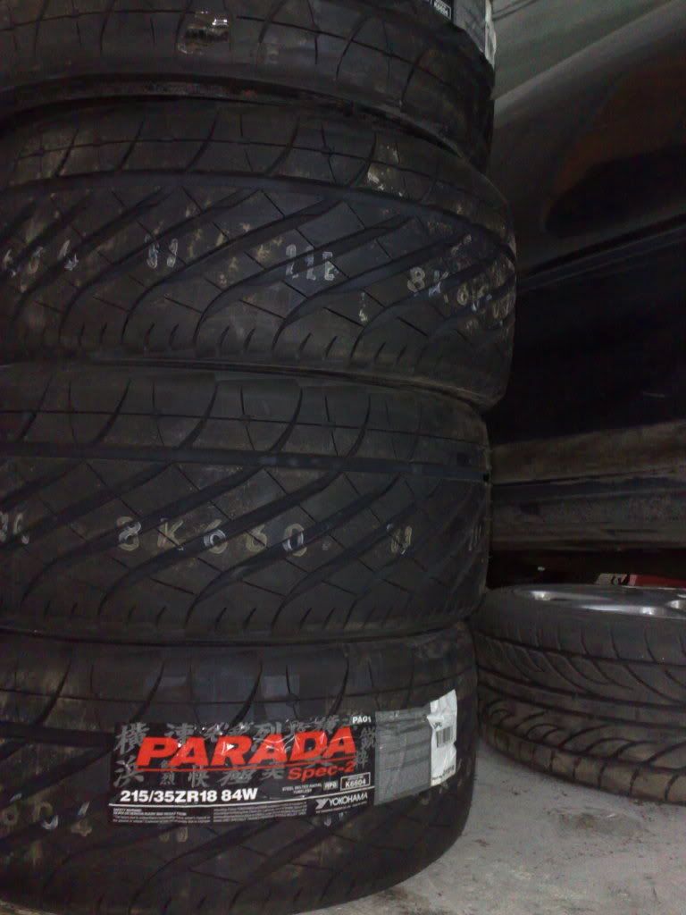

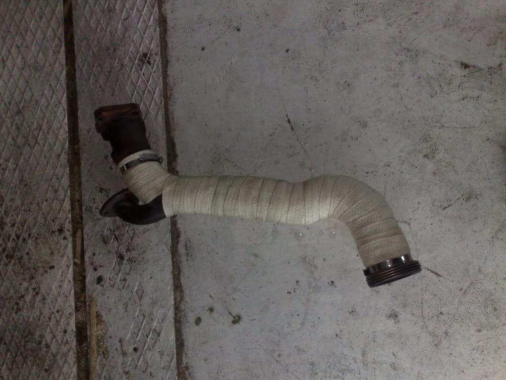

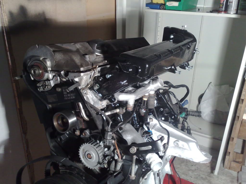

Lars Erik Johannesse Skrevet April 20, 2009 Forfatter Rapporter Share Skrevet April 20, 2009 Er det vits og oppdatere denne tråden ? er det egentlig noen som leser ? Dårlig med respons her igrunn.... Prøver en oppdatering til da... litt har jo skjedd idag også.... puslet litt og montert litt av herligheten sammen..... Skal få gjenget opp i oljefordelerblokka med det samme for og sette stuss ned der når dagen kommer for turbo oppgradering Så mangler igjen litt småpakninger her og der, bestilles imorgen så har vell på onsdagen. Så imorgen blir det og pusle litt med ett prøveprosjekt og lage meg en catch tank i plast Og når vi først er så godt igang med bygget kan vi nesten ikke snu på 5`kroningen og spare ei krone på dekk så idag hentet jeg meg noen gromme dekk Yokohama prada spec-2 215/35 18" Tenker nok de skal bite godt i asfalten også har 3" downpipen fått litt bandasje Siter 95` VW vento 95` Audi S2 avant 97` MB C200 Tidligere biler:92`Toyota Corolla, 98` Audi A6 1.8TQ limo, 94` Audi 80 1.9TDI avant, 89` VW Polo 1.3FOX CC - 98` Audi A6 1.8TQ limo - 89` Audi 90 quattro 2.3 10v - 87` VW Passat GT5 Syncro stv Lenke til kommentar Del på andre sider More sharing options...
