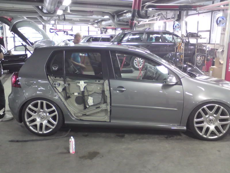

Marzo Skrevet Januar 11, 2009 Rapporter Share Skrevet Januar 11, 2009 Nå har omsider solfilmen jeg bestilte kommet og jeg har i en av de nærmeste dagene tenkt å gå i gang med "soting" av alle rutene. I deo forbindelse lurte jeg på om det er noen her som har erfaring med fjerning av dørtrekkene. Jeg har lyst til å få av dørtrekkene slik at jeg kommer bak "slikkelisten" med solfilmen.Noen som har en "oppskrift"? Hva skal du av med dørtrekkene for når du skal sote vinduene på en mk5? Det er så veldig mye lettere å skru av dørbladet og plukke ut vinduet å jobbe med ruta ute. For å få ut ruta må du gjøre følgende. 1. Rive av gummi deksel i enden av døren. 2. Da kommer du til ca 8 torx skruer i bakenden av døren, 6 på undersiden og 8-10 i fremkant av døra. Husk hvilke som står hvor, da de er i forskjellige lengder! 3. Når disse er ute kan du ta av hele dørbladet og da kommer du til vinduet. 4. Juster dette slik at plast klipset som fester det til motoren kommer frem i hullet slik at du kan trekke ut splinten som låser fast vinduet. 5. Nå er vinduet løst, senk vindusheisen helt i bunn. BAK: Skru ut de 3 torx skruene som holder fast metallisten på vinduet og skyv så til siden gummipakningene og trekk ruten nedover og ut. Nå har du ute hele ruta og kan begynne å jobbe med den mye enklere. Bruk barberblad og en god ruterens(skum) til å rengjøre ruta med før du legge på film. Den lille ruta i bakdørene er klemt fast med gummilistene, når du har tatt ut det store vinduet kan du enkelt tra ut dette også ved å dra listen litt ut i fra. Siter Lenke til kommentar Del på andre sider More sharing options...
finset Skrevet Januar 11, 2009 Rapporter Share Skrevet Januar 11, 2009 he he, At det var mulig å plokke av dørsida utvending trodde jeg ikke var mulig. Å fikse en bulk blir jo en enkel sak da :) Vet karroseri/lakk verksteder om dette tro??? Siter 06 Golf V 2.0 TDI fms Sportline Lenke til kommentar Del på andre sider More sharing options...
Øyvind S Skrevet Januar 11, 2009 Rapporter Share Skrevet Januar 11, 2009 Det vet vi veldig godt, og det blir ikke retta så mange dørplater når de koster ca. en tusenlapp. De har forresten gått bort ifra denne løsningen på Golf VI. Siter Lenke til kommentar Del på andre sider More sharing options...
