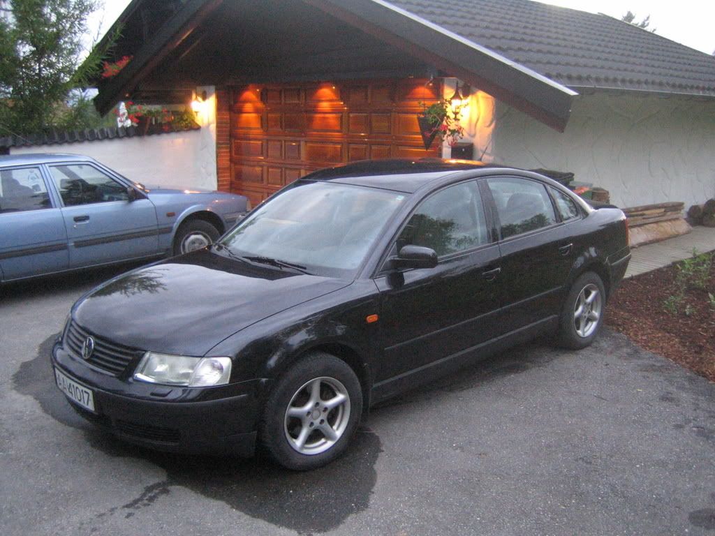

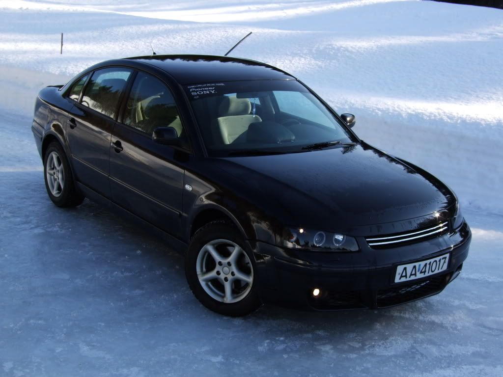

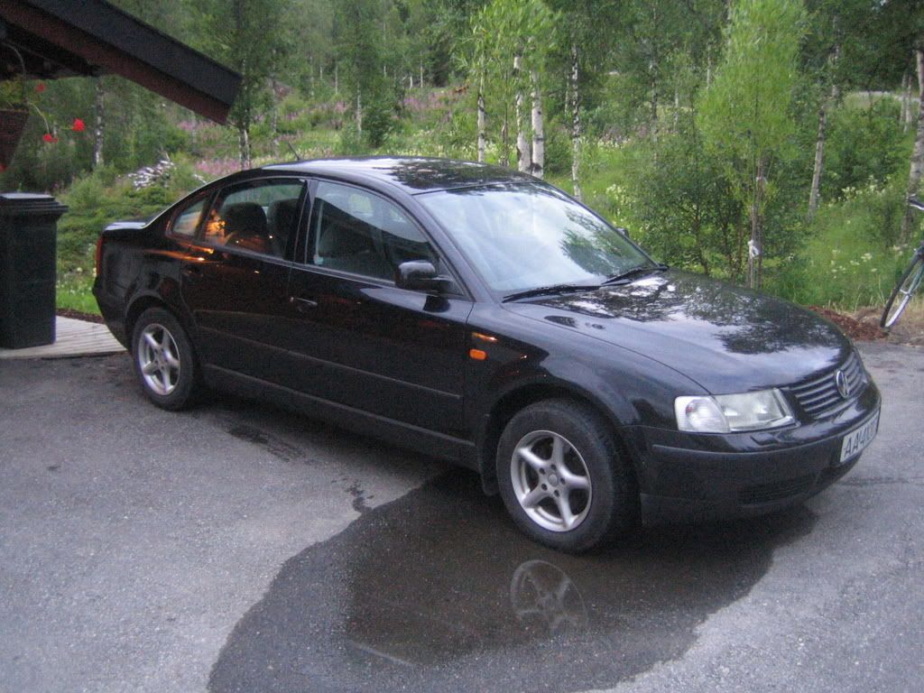

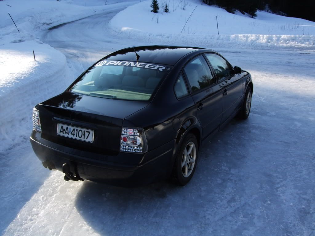

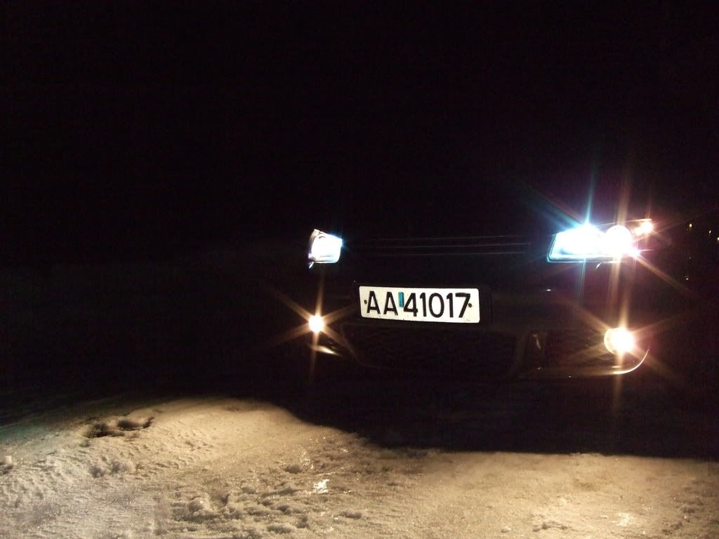

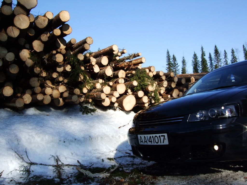

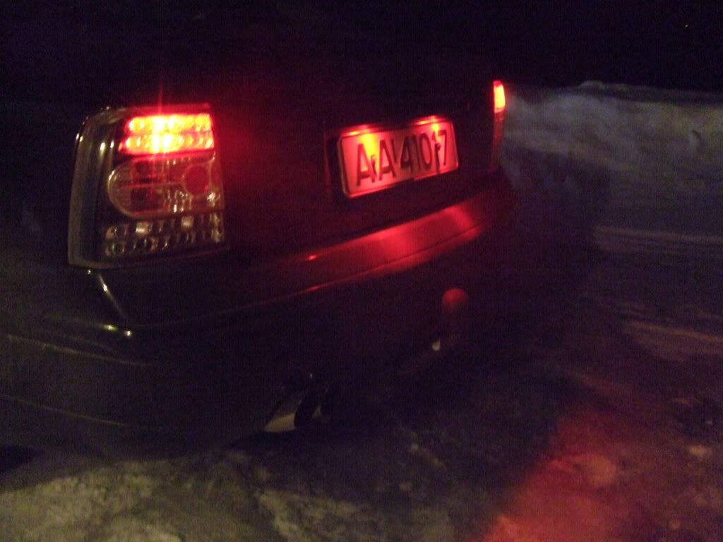

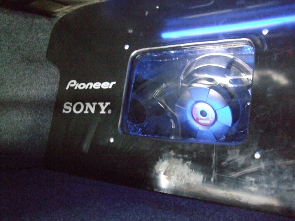

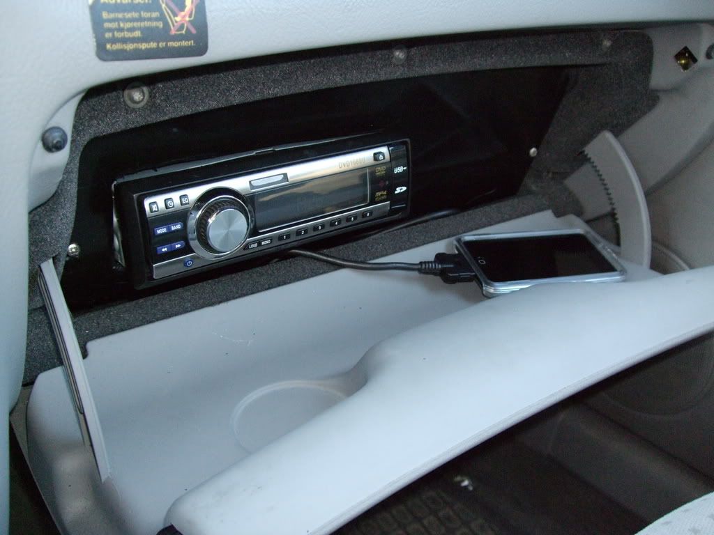

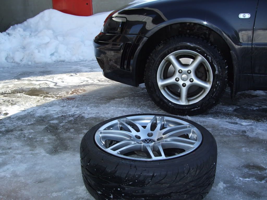

MortenFisk Skrevet Mars 16, 2008 Forfatter Rapporter Share Skrevet Mars 16, 2008 Slik så bilen ut da jeg kom hjem: Slik har den blitt: Innvendig: Sommerfelgene: Bagasjerommet: Vintermørket - Xenon: Siter Lenke til kommentar Del på andre sider More sharing options...

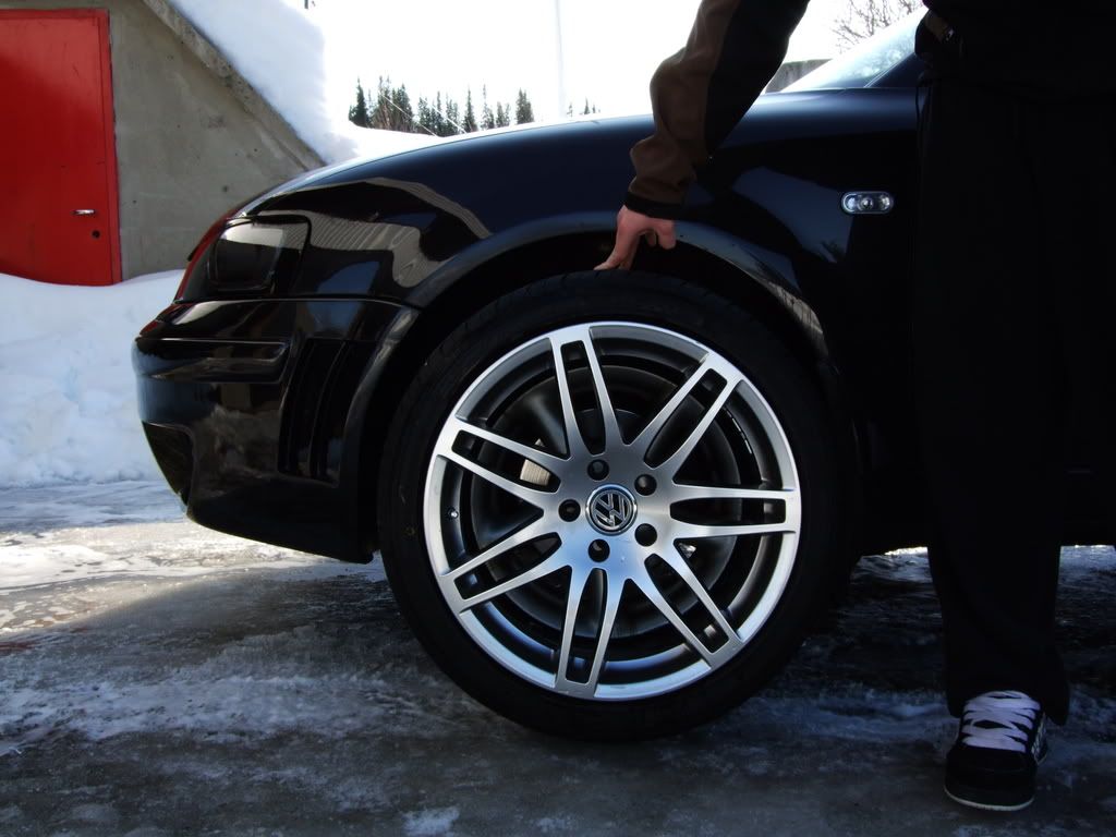

MortenFisk Skrevet Mars 18, 2008 Forfatter Rapporter Share Skrevet Mars 18, 2008 Takk for positiv respons:happyhappy: Lyktene er kjøpt gjennom bs-bildeler, og jeg har deretter montert xenon-kit i langlysene, ellers har jeg blue-vision pærer i nær- og tåkelys, for å prøve å holde lysbildet i samme farge. Men etter å ha fått xenon ser disse gule ut : p Felgene er som sakt av typen Rs4-2, og jeg er veldig fornøyd med looken på disse. Et lite tips: gå for mørk alluminium, ikke den lyse typen ; ) Over til grillen å panserforlengeren. Tar vi grillen først, er monteringen avhengig av om du har orginal eller uorginal framfanger. Å montere denne på orginalfangeren er helt smertefritt. Du åpner panseret, og kommer da lett til "plast-tappene" som holder orginalgrillen, disse presses enkelt ut ved hjelp av et flat-skrujern e.l. Den uorginale hadde identiske "tapper" på baksiden, og da er det bare å presse den på plass. Er framfangeren uorginal, må du lage nye fester, eller eventuelt "poppe" den fast. Panserforlengeren, krever ikke så mye den heller, men her er det litt viktig å være flere personer(3) til å hjelpe å holde/justere. Du åpner panseret og holder panserforlengeren i riktig posisjon ( dette ser du i forhold til avstandene på hver side av panseret, og hvor bra den ligger inntil panseret. Så markerer du bare noen punkter på panserforlengeren, hvor du finner nåkk dybde til å kunne sette de små skruene som følger med. Så borrer du hull hvor du har markert. Justerer panserforlengeren inn på nytt, markerer metallet gjennom hullene, tar den bort, borrer, og fester den forsiktig med noen av skruene. er passformen fin da, og at den faller fint ned i lås, er den klar for lakking. Kjøpte begge delene på norskbildelesenter.no, ble vel en god tusenlapp. Lykke til eventuelt : ) Siter Lenke til kommentar Del på andre sider More sharing options...

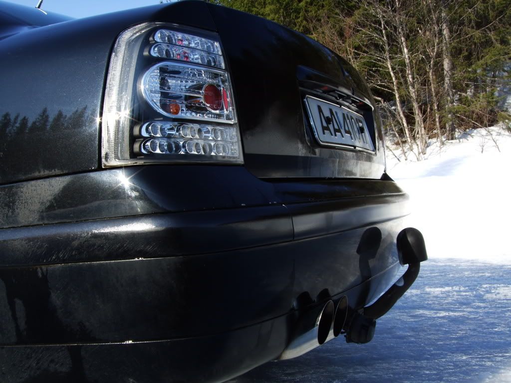

Superb 4x4 Skrevet Mars 18, 2008 Rapporter Share Skrevet Mars 18, 2008 pen bil, likte fronten din:) baklyktene dine synes jeg at har potensiale de og,ta å legg et tynt lag med sotespray, og ett lag med klarlakk oppå det igjen så er nok looken en helt annen:)liker at de har led.. Siter 2014 Skoda Superb, produksjonsuke 42 x2004 Ford Mondeo ghia X x2005 Volvo V50. x1999 VW Passat Lenke til kommentar Del på andre sider More sharing options...
MortenFisk Skrevet Mars 18, 2008 Forfatter Rapporter Share Skrevet Mars 18, 2008 takktakk : D der kom du med et veldig godt forslag, skal se nermere på dette : ) det er noe jeg har tenkt på iblant soe Siter Lenke til kommentar Del på andre sider More sharing options...
