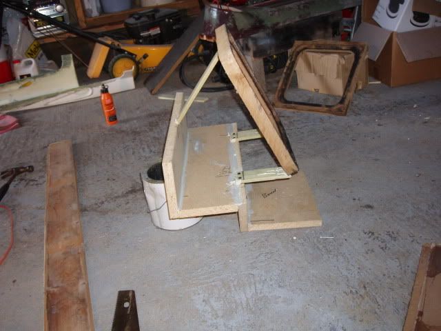

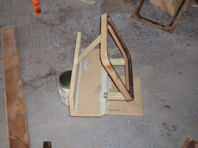

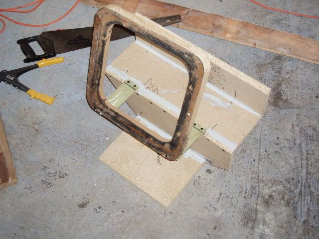

Vel har fått bygd ferdig kassa, og begynt på 6*9 glasfiberbygg som skal stå i hattehylla... Og har bestemt at jeg med tid og stunder skal bygge om subkassa til glassfiberbygg, for å få det litt mer gjennomført.
Planen er å kjøpe 5.25" comp sett til frontdørene(glassfiber der og ja). Kommer nok til å gå for RF. Har hørt både positivt og negativt om RF men en ting vet jeg og det er at de er GRISEFETE!!!
Her er litt bilder og...
