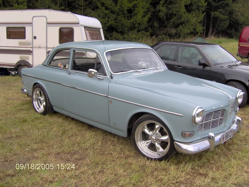

Skjer og skjer. Har plukket ut b23 igjen for å sette inn en b20 igjen.
Men den er jo litt små trimmet den å da: borret til 92mm, steg 5topp med korte crommoly stenger, kg6 kam, ståldrev, dobble 48 dellorto.
Så kjøpte jeg en 142 her om dagen uten motor så da må jeg nok sette b23 i den isteden. Tror jeg får mer glede av motoren i den bilen.
