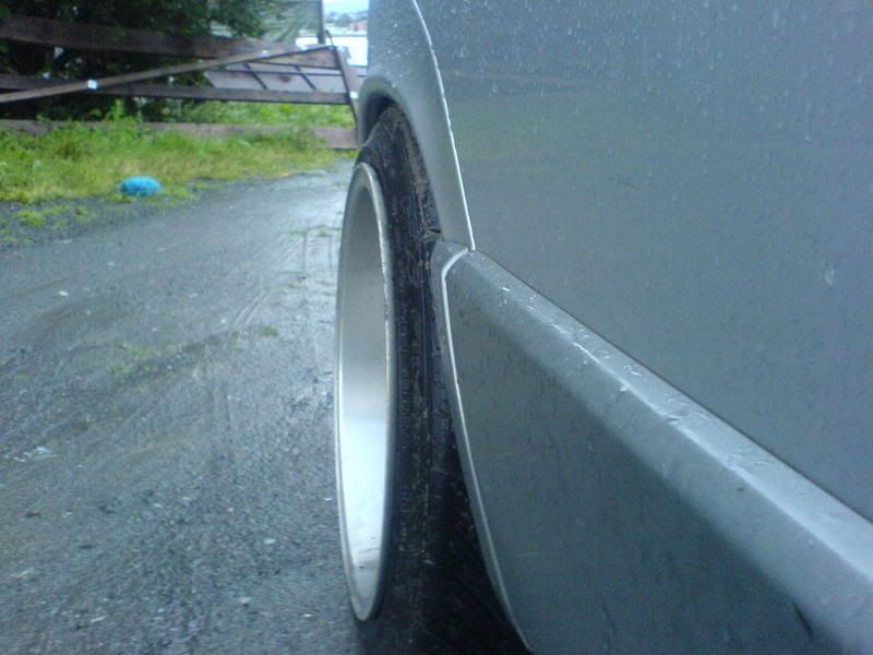

vwgolf86 Skrevet Oktober 24, 2007 Rapporter Share Skrevet Oktober 24, 2007 Jeg kjører med 9x16, stikker ut litt ja Bilde av framfelgen Bak Siter Volvo 940 Turbo BMW 520 X MB 190E X MB 190D X Golf 1,8 Lenke til kommentar Del på andre sider More sharing options...
Lille Ole Skrevet Oktober 24, 2007 Forfatter Rapporter Share Skrevet Oktober 24, 2007 Jeg kjører med 9x16, stikker ut litt ja Hei! Hvordan er bilen å kjøre med de hjulene? ET på 15 ikke sant? Subber de ikke oppi hjulbuene da? Siter Lenke til kommentar Del på andre sider More sharing options...
vwgolf86 Skrevet Oktober 24, 2007 Rapporter Share Skrevet Oktober 24, 2007 Er helt greit å kjøre med helt til det kommer 2 personer baki, da subber det:), så sporer det litt men det må man bare leve med. Siter Volvo 940 Turbo BMW 520 X MB 190E X MB 190D X Golf 1,8 Lenke til kommentar Del på andre sider More sharing options...
Perena Skrevet Oktober 24, 2007 Rapporter Share Skrevet Oktober 24, 2007 Jeg kjører med 9x16, stikker ut litt ja Bilde av framfelgen Bak biltilsynet kommer til å få orgasme når de ser de felgene dine da:P hehe... blir frem med boka med en gang det:S Siter MB 190E 2.0 Prosjektor hovedlys, klarglass baklykter, klarglass blinklys, bakrutesenker, SP speil med blink, turboskjerm, 18tom AMG monoblock felger, og "en del" anlegg. kommende: 16v interiør, sportsdempere, nylonforinger, ventilerte skiver osv:P Lenke til kommentar Del på andre sider More sharing options...
