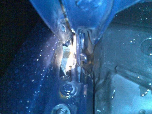

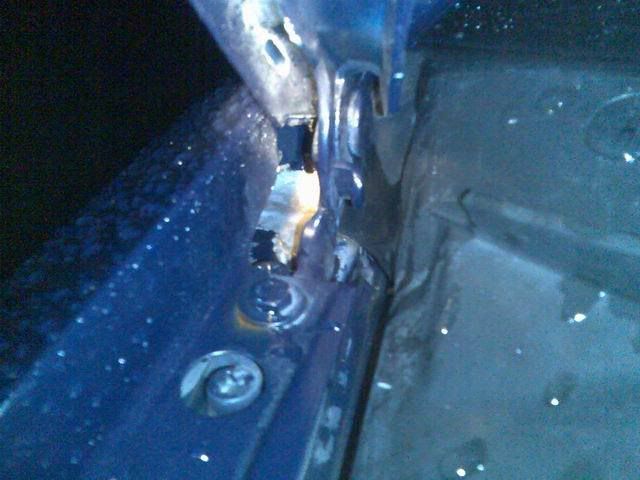

Torodd Skrevet August 20, 2007 Rapporter Share Skrevet August 20, 2007 På gamle bilen min kom vannet inn hær... (elendige bilder) Det hvite er tettningsmasse. hadde vann på samme plassene som du beskriver... og det var ikke lite heller... Siter BMW 320ia m-teck Lenke til kommentar Del på andre sider More sharing options...
Toodsie Skrevet August 21, 2007 Forfatter Rapporter Share Skrevet August 21, 2007 Hvordan fikk du fikset dette da? Kan godt vær at vannet kommer inn der hos meg også Siter Aim high http://www.bilforumet.no/a4-s4-and-rs4-1995-2001/197414-little-red-riding-hood-sm-prosjekter-planlegges.html Lenke til kommentar Del på andre sider More sharing options...
Torodd Skrevet August 21, 2007 Rapporter Share Skrevet August 21, 2007 Brukte noe tetnings greier som jeg fikk på det lokale verkstedet. Tok bare å la et fint lag med "stoffet inni hjørnet og rund i det området jeg... For å finne ut hvor det lekker, må du skru av dekslene i området hvor det er fuktig, også må du få hjelp av en kompis til og "vanne" i området hvor du tror vannet kommer inn. (slik fant jeg ut av det) Siter BMW 320ia m-teck Lenke til kommentar Del på andre sider More sharing options...
