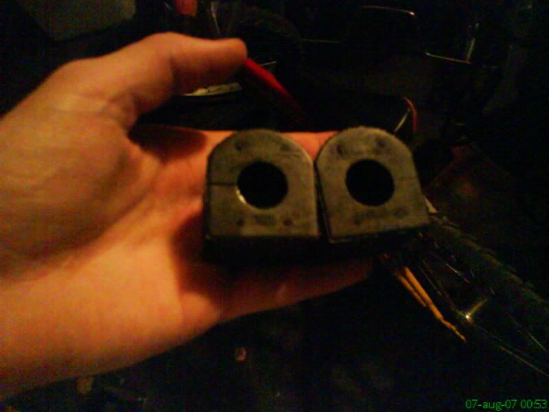

mrsinder Skrevet August 7, 2007 Forfatter Rapporter Share Skrevet August 7, 2007 er det like greit å bare bytte dem? Har jo nye.. Dette er foringene til stabstaget foran? EDIT: Prøvde i stad å bytte de indre stabstagsforingene, jeg dusja på WD-40, men klarte ikke på noen som helst måte å få rikka skruene, de satt bom fast =/, så jeg spruta heller på masse WD-40 inni foringene, var som om det hjalp bittelitt, men ikke mye, knakingen er der enda. La merke til en ting på den til høyre, på denne så fylte ikke hele staget foringen, var akkurat som om foringen var litt for stor, men ikke mye. Virka ikke så hard i gummien heller. På andre siden så den ok ut, men på staget her så det ut som at det var et slags spor i staget, til hva vet jeg ikke, men satt en slags ring der, vet ikke hvorfor. Må vel bare få den på bukk og skru løs ramma for å få bytta den. Siter Lenke til kommentar Del på andre sider More sharing options...
