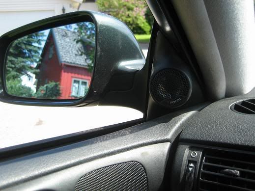

Spenneden dette.. men hvor skal dere feste diskanten i frontsettet.. min var for svær til orginal plasseringa gitt :P. RF diskant. Så jeg klør meg endel i hode på hvordan jeg skal løse det.. ser ut til at jeg borrer hull til den nede ved mellomtona/bassen... uansett, spennende å se dette :D.
Hvorfor vil du ikke anbefale å ha diskanten plassert i nærheten av bass/mellomtonen?
Mvh
Pål
Jeg har jo samme bil og foten min sitter klistret rett over mellomtonen og det er vel ikke helt gunstig. Hører faktisk forskjell om jeg flytter foten min. Og det er vel enda mer kritisk med diskant...
#1985 Opel Rekord 2.2i
Personlig så liker jeg og ha diskanten ved øre høyde, og aller helst vinklet direkte mot meg(ikke i alle tilfeller, men i de aller fleste), og helst ikke mot reflekterende flater som f.eks frontruta.
ved plassering nede ved mellombassen så vil det jo bli utfordrende og høre diskanten på ene siden hvis du f.eks har passasjerer på, og dermed mangler du mye av helheten i lydbildet.
Annen ting er jo at du ødelegger dørtrekket om du skal begynne og borre der, og i senere tid finne ut at du er missfornøyd med plasseringen.
