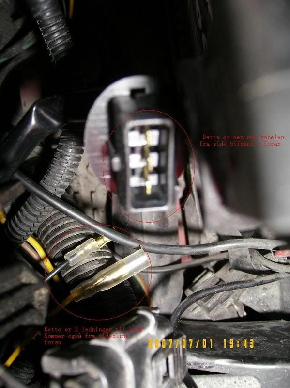

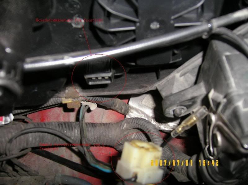

Morten_A Skrevet Juli 1, 2007 Forfatter Rapporter Share Skrevet Juli 1, 2007 Her er noen bilder av ledninger.kanskje det hjelper. Dette er fra sideblinklys.En kobling som er gresk forhold til den gammle.Stikker også ut 2ledninger,hva er dette? Dette er til vodelykta,Slik kontakt som sitter i hovedlykta er også ny.Den gammle ser du hvordan var,Den hvite"3fas" skal kobles inn i den gammle lykta,men den nye lykta har 3runde koblinger, Sota og klare lyktene skal vist være like.Bare fargen som skiller dem. Og hvordan pærer skal jeg bruke i hovedlyktene. H1? Siter Lenke til kommentar Del på andre sider More sharing options...
dennis02 Skrevet Juli 1, 2007 Rapporter Share Skrevet Juli 1, 2007 Du har jo h4 pære orginalt. Og på nye typen og på klarglass lyktene er det 2 x h1 pærer. Du må sjifte kontaktene på bilen din. Finn en som har en hugge bil og få kontaktene fra. Så skal du se det orner seg. Finns helt sikkert en plass på nette du finner tips om koblingen. Mulig du må legge opp rele. De 2 ledningene på blinklysa er til diodene som sitter i hovudlyktene. Siter Volvo 850 T5 Prosjekt http://www.bilforumet.net/showthread.php?t=143411 X: Volvo 240 GL X: Volvo 940 Gl senere Turbo Lenke til kommentar Del på andre sider More sharing options...
Morten_A Skrevet Juli 2, 2007 Forfatter Rapporter Share Skrevet Juli 2, 2007 Du har jo h4 pære orginalt. Og på nye typen og på klarglass lyktene er det 2 x h1 pærer. Du må sjifte kontaktene på bilen din. Finn en som har en hugge bil og få kontaktene fra. Så skal du se det orner seg. Finns helt sikkert en plass på nette du finner tips om koblingen. Mulig du må legge opp rele.De 2 ledningene på blinklysa er til diodene som sitter i hovudlyktene. Ok,skjønner.Men disse "nye" koblingene mine.Er dem like som på din bil? Hvordan kan di to ledningene fra blinklyset ha noe med diodene i hovedlykta og kjøre.blinklysa og hovedlyktene er vel noe som blir styrt vær for seg? Sleng gjerne ut en link om dere finner noe som hjelper enda mer. Siter Lenke til kommentar Del på andre sider More sharing options...
