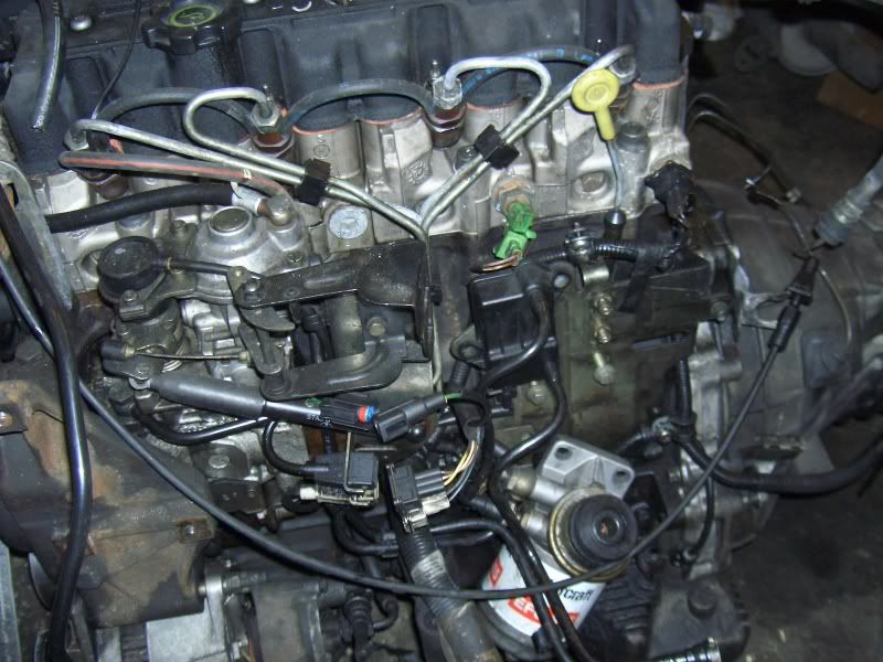

btl Skrevet Juni 15, 2007 Forfatter Rapporter Share Skrevet Juni 15, 2007 Her oppdaterer jeg med litt bilder. Det er iallefall 3 kontaktstykker like ved hverandre. Den øverste regner jeg med er magnetventil, den i midten er for gass-posisjon og den nederste klarte jeg ikke å se hvor gikk i mørket der motoren stod. Det er også en ledning fra dyse nr.1. Det er også synlig på bilde ett grønt kontaktstykke på en giver som sikkert er vanntempgiver. mvh Bjørn Tore Siter - VW Tiguan -2010 2.0TDI Sport and Style - VW Golf -1996 1.8 GL Syncro. - Renault Megane -2003 1.6 16v :-( S:Volvo 245tic -1982 b230et@1bar (skinn, sentrallås, el-vinduer, el-speil, AC, CC) x Ford Sierra XR4x4 -1986 2.9 twinturbo Lenke til kommentar Del på andre sider More sharing options...

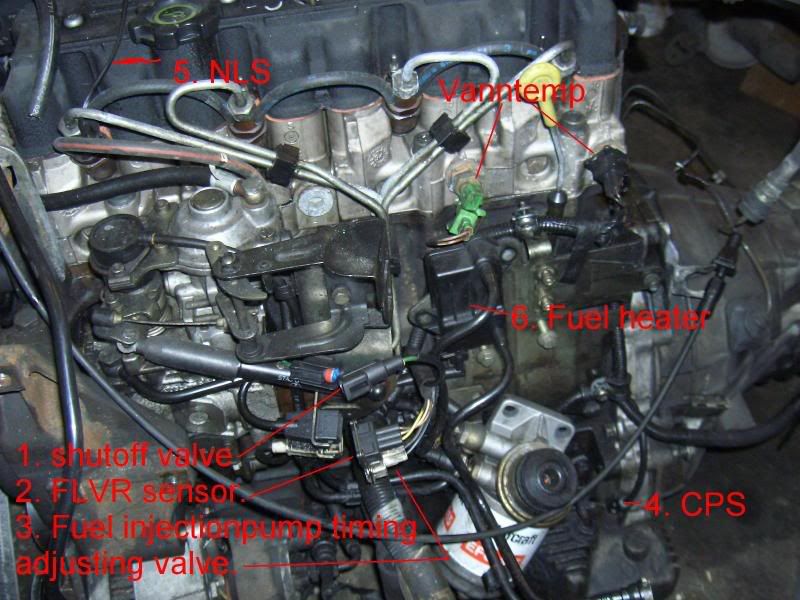

btl Skrevet Juni 17, 2007 Forfatter Rapporter Share Skrevet Juni 17, 2007 Hva er ulempen med å kjøre uten ERG? Høyere dieselforbruk? Hvor mye høyere? Jeg har forsket masse på motoren min idag. Det er endel kontaktstykker og her skal jeg beskrive hva de går til. 1. Magnetventilen/shutoff valve 2. Fuel level variable resistor (FLVR) sensor. Denne sitter på armen som beveges av gasswire. 3. Fuel injectionpump timing adjusting valve. 4. Crankcase position sensor (CPS) 5. Fuel injector needle lift position sensor (NLS) 6. Fuel heater. Den ene ledningen er koplet sammen med magnetventilen. På denne motoren er det 2 vanntempsensorer. Den ene er grønn og den andre er svart. Det er også en ledning til oljetryksmåler, men den synes ikke på bildet da den er plassert på andre siden av motoren. Siter - VW Tiguan -2010 2.0TDI Sport and Style - VW Golf -1996 1.8 GL Syncro. - Renault Megane -2003 1.6 16v :-( S:Volvo 245tic -1982 b230et@1bar (skinn, sentrallås, el-vinduer, el-speil, AC, CC) x Ford Sierra XR4x4 -1986 2.9 twinturbo Lenke til kommentar Del på andre sider More sharing options...
