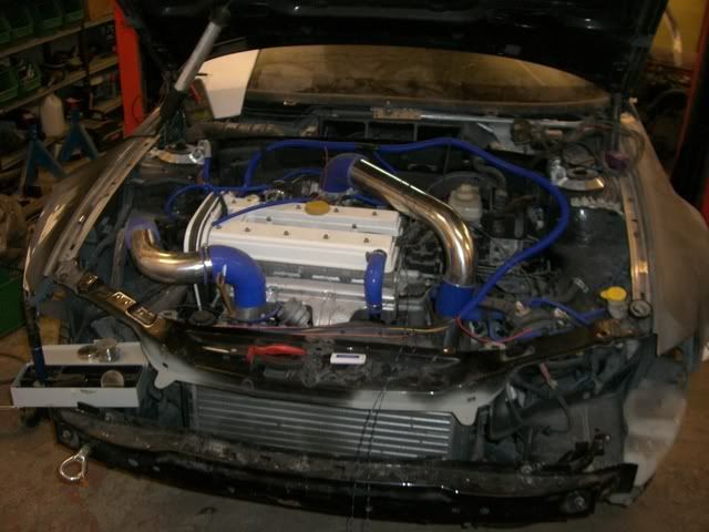

mANlAC Skrevet Mai 25, 2007 Rapporter Share Skrevet Mai 25, 2007 Hadde du giddet å legge ut noe info om bygget ditt da? Hva slags motor og oppsett du bruker... Gjerne noen bilder også???? Kan legge opp et bilde under bygging...har mange fler, men finner ikke minnekortet:( Dette er en X20XEV motor, som nesten er identisk med X18XE...Kan komme etterhvert med mer info....kommer tilå lage en tråd om bilen min...:) Siter + Opel Vectra B 99mod - Full stylet!! + Opel Vectra B stv 98mod + Opel Combo 96mod - *Arbeidsbil* + VW Golf 3 96mod + VW Golf 2 84mod VR6 - Full stylet Lenke til kommentar Del på andre sider More sharing options...
cmist Skrevet Mai 26, 2007 Forfatter Rapporter Share Skrevet Mai 26, 2007 Hm... Ser jo bra ut det der da... Har du breddet den litt også? Siter 1996 Audi A6 2,6 2001 Audi A6 1,9tdi 93 Audi S4 Avant http://www.vwaudi-club.no/?s=car&car=11831 96 Audi A6 2,6 Quattro(X) 85 Audi 90 2,2(X) http://www.vwaudi-club.no/?s=CarProfile&CarID=4720 Lenke til kommentar Del på andre sider More sharing options...

mANlAC Skrevet Mai 27, 2007 Rapporter Share Skrevet Mai 27, 2007 Hm... Ser jo bra ut det der da... Har du breddet den litt også? Ja, den er breddet:) Håper jeg snart blir ferdig så jeg får testet den ut...huff, har stått 1år nå..:( Siter + Opel Vectra B 99mod - Full stylet!! + Opel Vectra B stv 98mod + Opel Combo 96mod - *Arbeidsbil* + VW Golf 3 96mod + VW Golf 2 84mod VR6 - Full stylet Lenke til kommentar Del på andre sider More sharing options...
