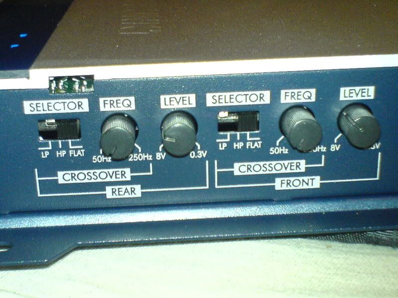

Eg ville ha brukt HP (høgpassfilteret) på front og bakhøgtalerne
(Viss du har sub)
Da ville eg hatt frekvensen på ca 80hz.
Viss du ikkje har subb, og det er 6x9 i hattehylla, ville eg ikkje brukt filter på bakhøgtalerne (og da ville eg brukt ca 50hz på filteret framme)

Ville tatt utgangspunkt i Todleif sitt svar, også stilt litt på lyden mens du spiller ca så høyt du tror du orker å spille, også passe på at ikke ting vrenger på det volumet. Må nesten bare høre litt selv hva du synes høres best ut. Greia er vel å ikke overbelaste høyttalerne samtidig som du prøver å få mest mulig fyldig og dynamisk lyd.

Blir noe à la volum. Ville stilt den sånn passe høyt! :P Hehe, eller over midten tror jeg ca. Skal kanskje ikke spille helt maks heller. Er best å ha litt level, og litt volum på spilleren tror jeg. Vil ikke forvrenge signalet, noe som kan skje på for høyt volum på spilleren eller for høy "level"
