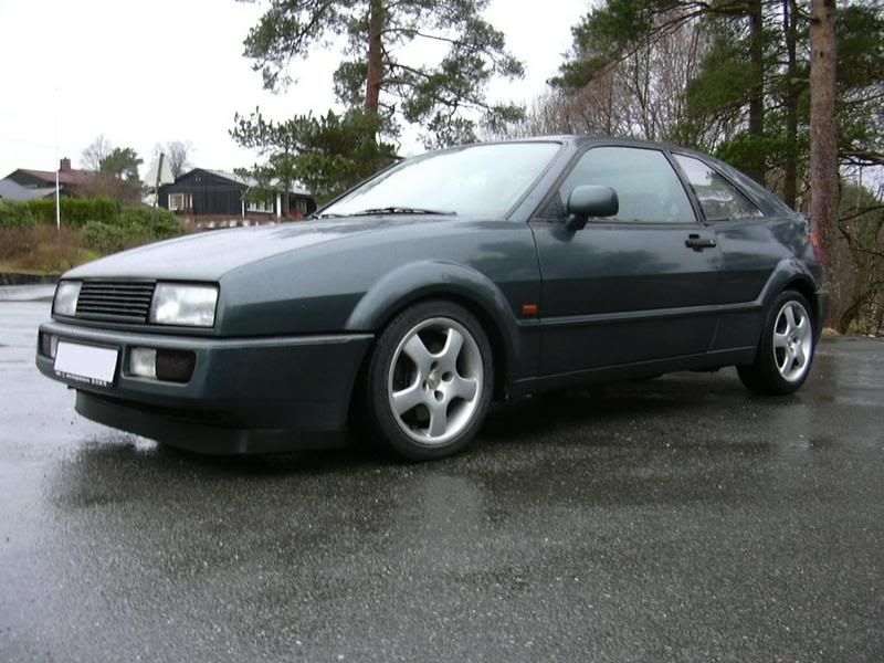

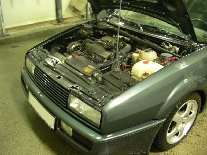

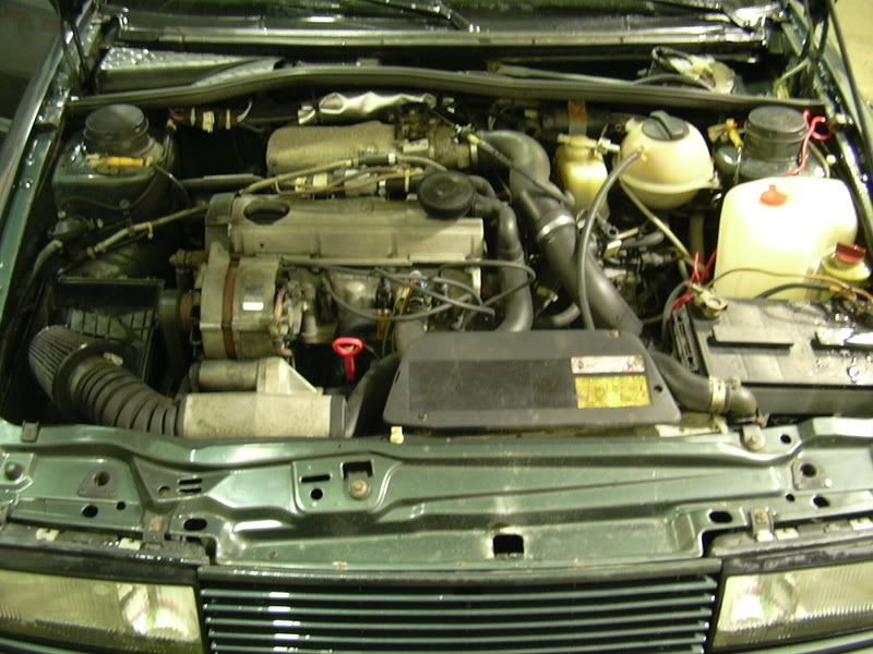

Andreas_1 Skrevet Mars 27, 2007 Rapporter Share Skrevet Mars 27, 2007 Gratulerer med ny bil da! Katalysator er det ikke borret hull i men staket gjennom så innmaten er fjernet, i tilfelle du ikke fikk med deg det. Grunnen til at den lager slik tikke lyd er at den sitter så nær motoren at du hører de seperate smellene slå i hulrommet som er i kat'n. Coiloverne kan du bare skru mens de står på bilen. Bare vask de og bad de i WD-40. Gjengene skal være forholdsvis fine på coiloverne dine. De kunne iallefall skrus bak. Kon filteret kan du bare sette der den originale luftboksen står. Bare behold underdelen da det er lagt noen ekstra luftrør inn i den fra grillen og frontfangeren. Du trenger vel egentlig en plastikk eller metall overgang fra slangen som ligger der men vi monterte bare filteret rett på siden slangen er ganske hard. Ble tett så vi tok det for go' fisk. Merket faktisk litt respons fra det!:) Joachim skulle egentlig si at du kunne få med det vi hadde brukt for et par hundrelapper(siden filteret var mitt). Anyway, et par bilder: Ikke kjipeste regnr i nabolaget!:D Her ser du filteret på venstre side. Mvh Andreas Siter Biler: -Litt forskjellig, noe gøy og noe kjedelig. Lenke til kommentar Del på andre sider More sharing options...
