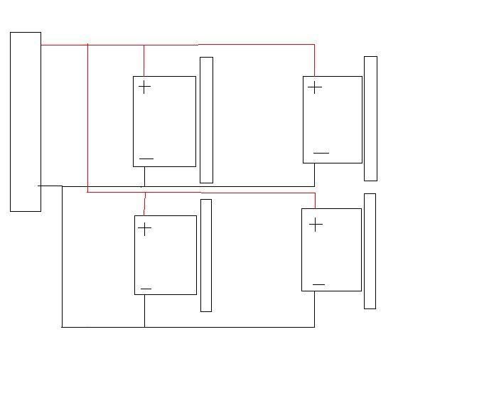

egoist Skrevet Januar 17, 2007 Rapporter Share Skrevet Januar 17, 2007 Hmmm, der ble jeg litt i stuss altså. Jeg har 4 stk 12'' på 4Ohm. Hvis disse er koblet opp slik: Da vil vel dette bli 1 Ohm? Sitter å tenker på hvordan det nye oppsettet blir. Og jeg vil gjerne ha 2 Ohm... :well: -Arne Siter 90' Ford Sierra 2wd DOHC-T 05 Jumpy X-Diverse ***Ford*** Lenke til kommentar Del på andre sider More sharing options...
Dammed Skrevet Januar 17, 2007 Rapporter Share Skrevet Januar 17, 2007 Gå på denne linken: http://www.rockfordfosgate.com/products/product_details.asp?cat_id=4&series_id=32&family_id=13&item_id=91855&locale=en_US&p_status= Der trykker du på Woofer Wiring, der kan du se hvordan du skal koble en/to/tre/fire 4 ohm sub(er) og hva du får ved hjelp av den koblingen. ;) Denne linken: http://www.rockfordfosgate.com/products/product_details.asp?cat_id=4&series_id=32&family_id=13&item_id=91853&locale=en_US&p_status= Der trykker du på Woofer Wiring, der kan du se hvordan du skal koble en/to/tre/fire 2 ohm sub(er) og hva du får ved hjelp av den koblingen. ;) Disse her: http://www.megabillig.no/index.php?page=produkt&cat1=1&cat2=21&id=1724 som du linket til, var ikke så aller værst. ;) Dem kan du koble til 1 ohm. Siter Eier av en svart Toyota Celica T23 2000mod Lenke til kommentar Del på andre sider More sharing options...

egoist Skrevet Januar 17, 2007 Rapporter Share Skrevet Januar 17, 2007 Gå på denne linken: http://www.rockfordfosgate.com/products/product_details.asp?cat_id=4&series_id=32&family_id=13&item_id=91855&locale=en_US&p_status= Der trykker du på Woofer Wiring, der kan du se hvordan du skal koble en/to/tre/fire 4 ohm sub(er) og hva du får ved hjelp av den koblingen. ;) Denne linken: http://www.rockfordfosgate.com/products/product_details.asp?cat_id=4&series_id=32&family_id=13&item_id=91853&locale=en_US&p_status= Der trykker du på Woofer Wiring, der kan du se hvordan du skal koble en/to/tre/fire 2 ohm sub(er) og hva du får ved hjelp av den koblingen. ;) Disse her: http://www.megabillig.no/index.php?page=produkt&cat1=1&cat2=21&id=1724 som du linket til, var ikke så aller værst. ;) Dem kan du koble til 1 ohm. YES. Det vil si. 4stk = alle plussene sammen til en pluss. Og alle minus sammen til en minus. :) Da vil man få 2 Ohm utifra 4stk 4 Ohm's elementer. :D Eller? -Arne Siter 90' Ford Sierra 2wd DOHC-T 05 Jumpy X-Diverse ***Ford*** Lenke til kommentar Del på andre sider More sharing options...
