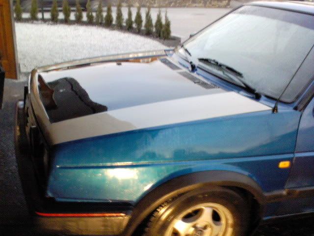

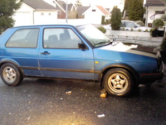

Gjest sicarlse Skrevet Januar 3, 2007 Rapporter Share Skrevet Januar 3, 2007 har litt problemer med min golf 2. den er kjøpt i sommer og er en 1991/92 mod. første tingen er at håndbrekket ikke griper. jeg kan dra det fullt opp, men alikevel ruller bilen bakover hvis jeg står i oppoverbakke. vel og merke senere enn uten brekk da.. så litt virker det jo.. andre problemet er bremsene. (har jo ikke lappen sjøl enda, så det er pappa som klager.) han mener bremsene ikek er helt gode. hadde oppe tromlene bak og skiftet hjullager og sjekket bremsebåndene. de virket ok. nesten ikke slitt. bare litt småsprekker. er dette betydelig? tredje problemet er en ulyd som kommer som kommer fra høyre fordekk. lurer på om dette kan komme av slitte klosser der.. mulig? som dere sikkert skjønner er jeg ganske ny når det gjelder det å skru på bil. så hadde vært greit med litt hjelp av dere som har peiling på dette. bilder kommer etterhvert. så rimelige stylingtips er heller ikke dumt når dette kommer. EDIT: er jo en pasadena eller noe, sånn ekkelt klister på bak på sia:( sier meg ingenting men. håper på å få litt bedre greie på den bilen etterhvert:) Siter Lenke til kommentar Del på andre sider More sharing options...

Fremelly Skrevet Januar 4, 2007 Rapporter Share Skrevet Januar 4, 2007 Trenger vel nødvendigvis ikke å bytte brekkwirene. Er muligheter for å stramme de bak, og mulighet for å stramme de ved brekket, skruer på hver side av brekket. Om det er små sprekkdannelser i bremsebelegget skal ikke det ha noen stor betydning. Det ser ut som du har den gamle typen støtfanger, med den røde GTI-stripa. Plastbreddingen stammer vel også fra GTI. Ser ikke ut som det er G60-bredding, som bygger noe mer. Siter Lenke til kommentar Del på andre sider More sharing options...
