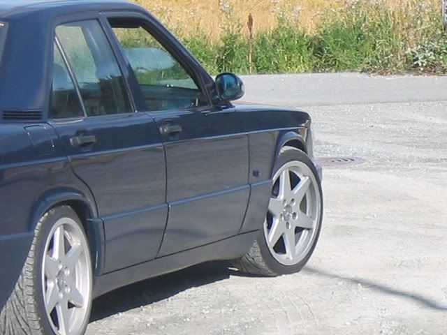

mbfreak Skrevet Desember 6, 2006 Rapporter Share Skrevet Desember 6, 2006 Denne har 8x17 og ET35 med 215/40 dekk. hadde 225/45-17 og. men med senk skrapa jeg bare inni plastikken:P Siter Masse mb deler selges, ta kontakt. Lenke til kommentar Del på andre sider More sharing options...
