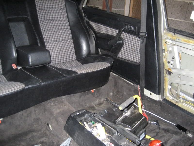

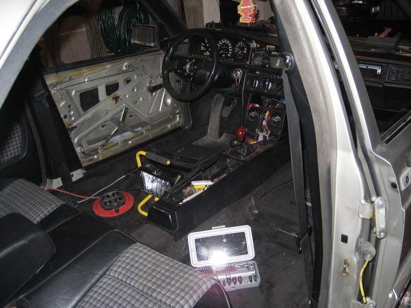

he no delebilen å skru på no da:Pmen men:P

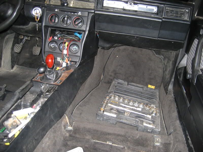

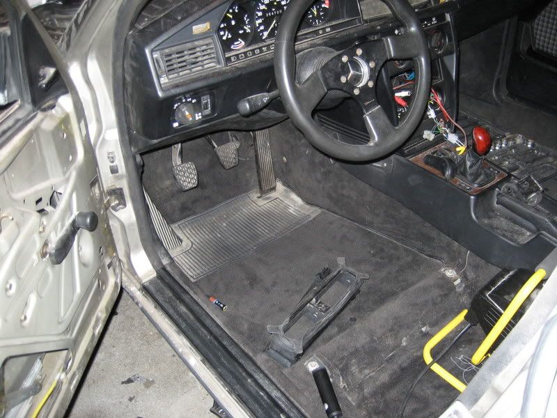

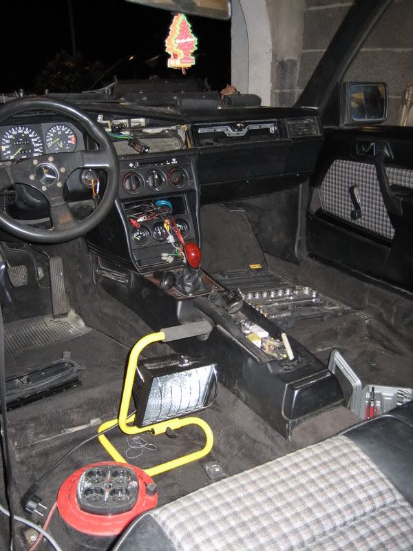

hatt en ganske dåårli dag idag, såve litt. so eg verte iriterte over alt!..he ødelagt 3 pipe å 2 latmansarme..ditta var for å skru av dekka og demparane:P
då har eg fått fiksa meg kamera, kommer flere bilde imorgå=) Ååå gooo jul da gutter:D

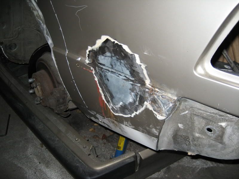

sandblåsing og sparkling står igjenn=)

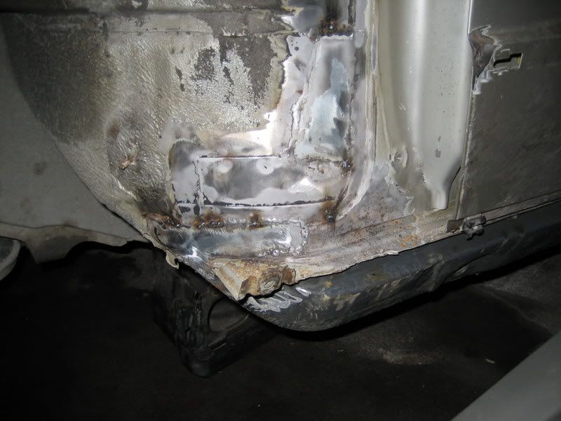

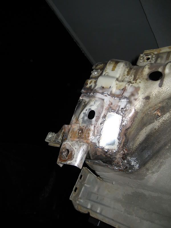

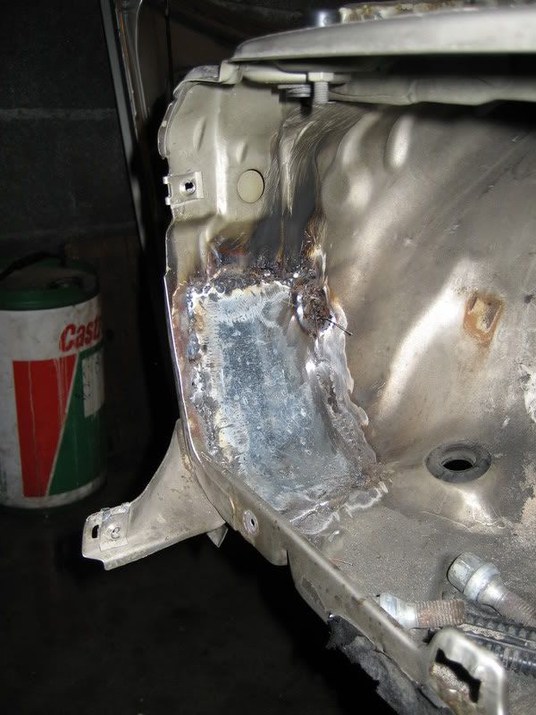

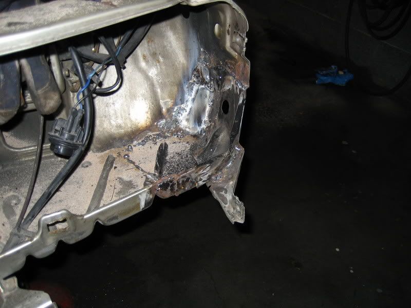

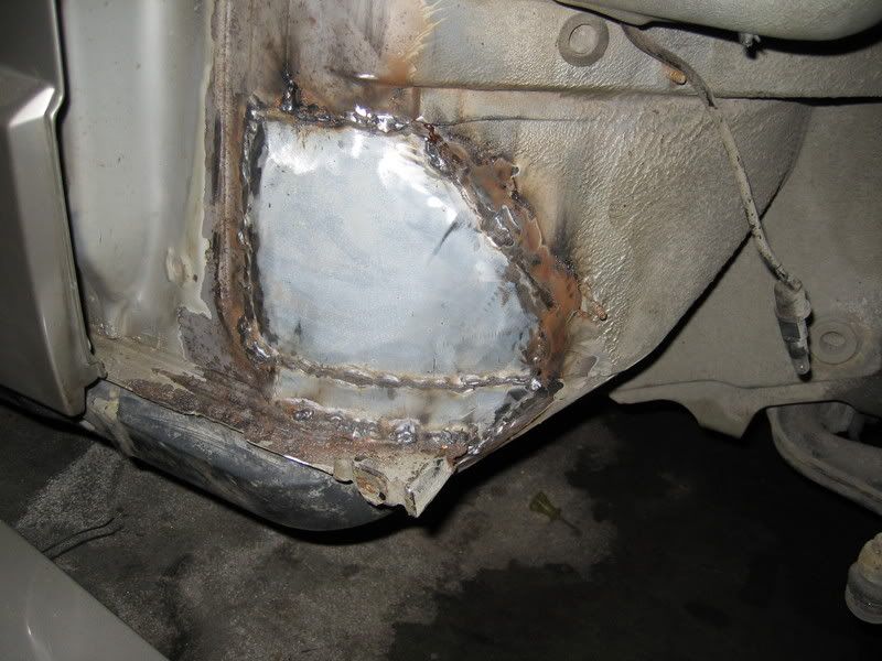

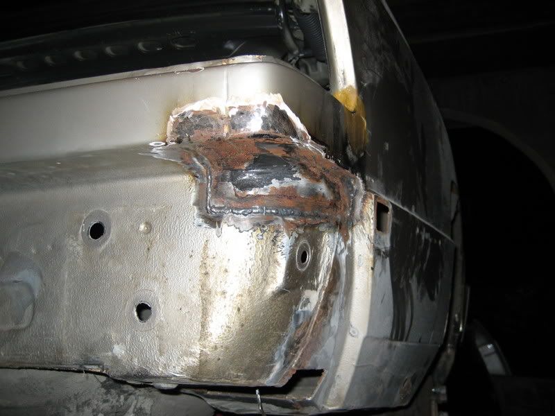

har bygd opp nytt feste til skjeremen og støtfongaren på venstre side, dokke har sett bilde av kor rusta der vart, alt var vekke.
same plassen.

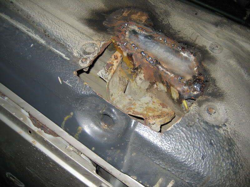

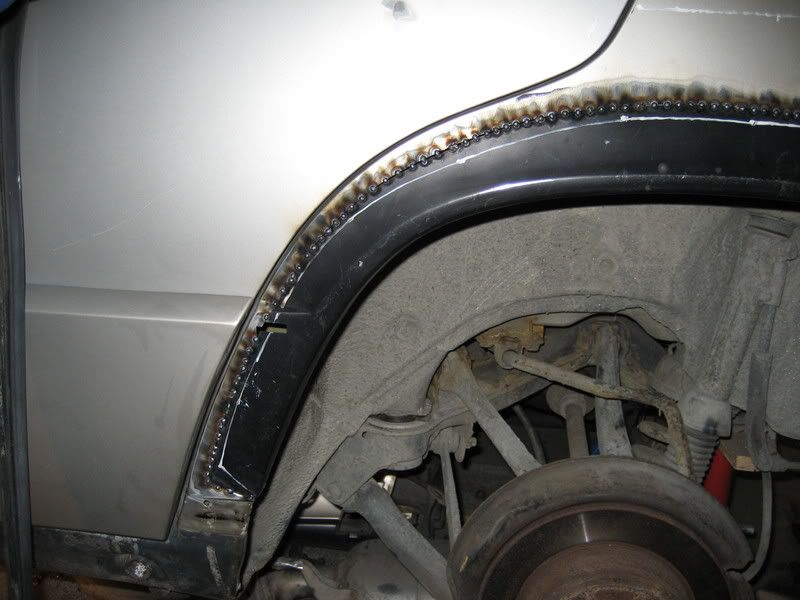

var litt rusta på same plassen som bilde over, bare att det var på høgre side.

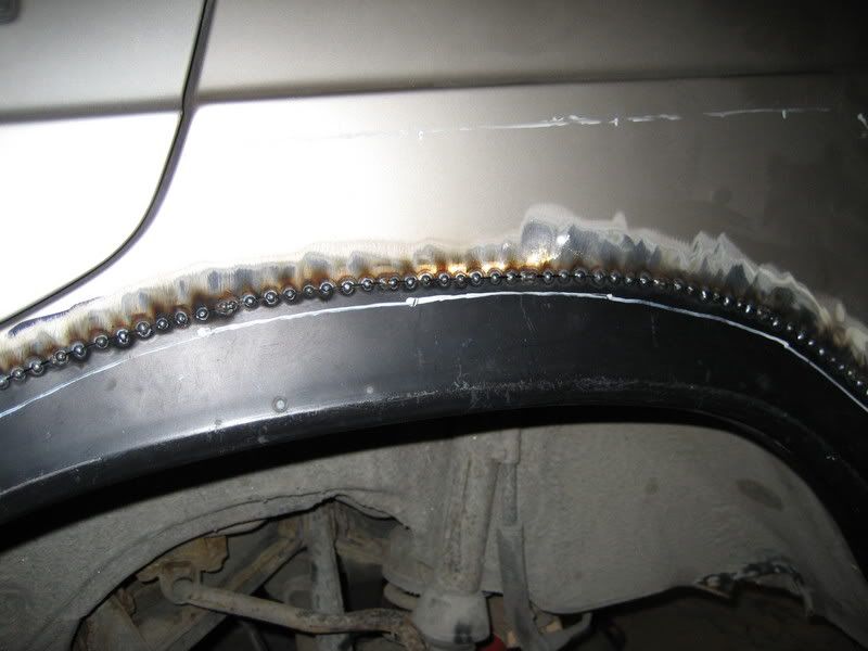

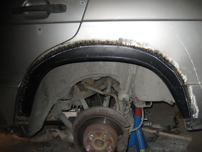

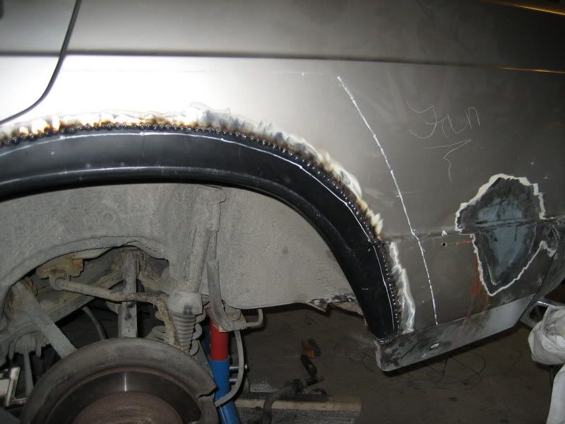

sveisa ferdi innerskjermen på venstre side.
innerkjermen på høgre side.
