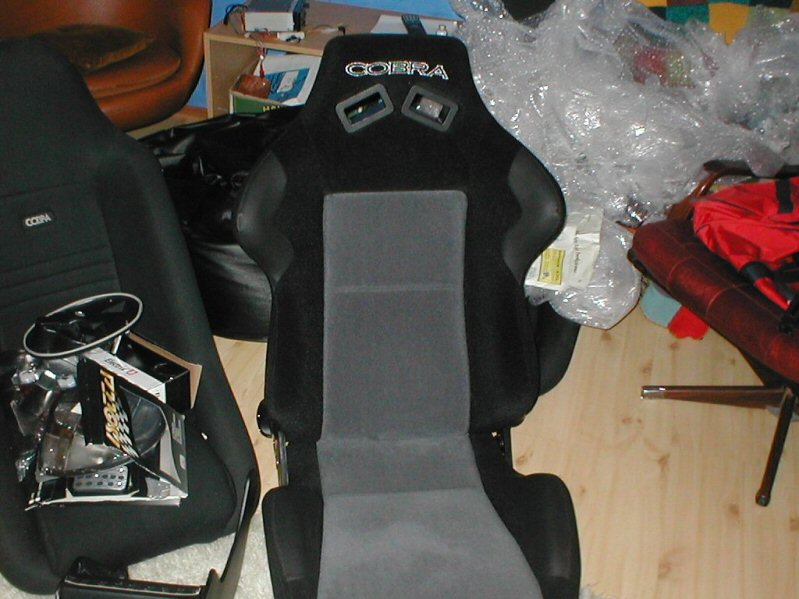

Har ikke kjøpt så mye enda, har tre stykk Cobra seter, to er bøtte seter og det andre er helt nytt og kosta litt :P De hadde bare et på lager så må vente i over 2månder før det får inn igjen :)
Jaja, her er vertfall bilder av stolene, det fremste til høytre skal fremme og den til venstre skal bak i bobla :)
