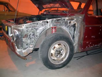

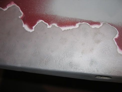

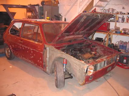

golfrider Skrevet September 20, 2006 Forfatter Rapporter Share Skrevet September 20, 2006 Og arbeidet fortsetter...... Litt slik som Duracel kaninen egentlig! Bare at jeg må stoppe for å gå på jobb, spise, sove, slappe av, drikke og feste... Men fremover går det! Fant det første rust hullet i går.. Det var nederst på bakskjermen, men ikke så alt for stort. Tror dek kan fikses med litt kreativ sveising! Fortsatte med å pusse rust, men siden det bråker slik så gikk jeg over til å demontere lykter osv. fra karossen. Fant også ut at jeg skulle ta av skjermene, men det var lettere sagt enn gjort! Skrudde ut alle skruene, men den satt fortsatt på som bare f..n! det viste seg at det var store mengder av en eller annen sikalignende lim i alle kantene på skjermen. "Heldighvis" var fronten på skjermen kjeks så da tok jeg bare å fjernet den med makt ettersom jeg uansett måtte ha en ny.. Her er et bilde av et eksempel på hjemmebredding, burde være plass til hur breie dekk som helst her ja! Pent hadde det derimot ikke blitt.. Etter 15 min og en lei strekk i ryggen fikk jeg den av: Fortsetter på andre siden i dag før jeg punktsandblåser alle rustflekkene for å få fjernet rusten helt.. Siter Sind sie frei heute Abend? Lenke til kommentar Del på andre sider More sharing options...

golfrider Skrevet September 21, 2006 Forfatter Rapporter Share Skrevet September 21, 2006 Brukte en malingsskrape og varmluftspistol og høvlet vekk rustskydden.. Ikke akkurat stimulerende arbeid, men men.. Fant litt rust, men ikke noe alvorlig! heldighvis.. Nå blir det ferie fra bilen i ca 2 uker grunnet jobb, jakt og jobb! Kommer plutselig tilbake! Siter Sind sie frei heute Abend? Lenke til kommentar Del på andre sider More sharing options...

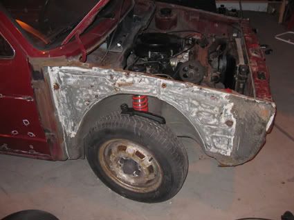

golfrider Skrevet September 21, 2006 Forfatter Rapporter Share Skrevet September 21, 2006 Tilbake etter 2 uker "ferie" fra bilen.. Var en tur på Værste i går og fikk tatt resten av tectylskrapingen på høyre side og mesteparten på venstre side. Litt mer rust på venstre side, men jeg tror ikke det er noe alvorlig, kun overflaterust. Selv om det er forholdsvis kjedelig legger jeg ut et bilde: Men forhåpentlighvis skal jeg ta ut motoren senere i uken, noe jeg aldri har gjort før, så det blir i hvertfall litt mer "action" en den evinnelige skrapingen/pussingen.. Hasta la vista :cool: Siter Sind sie frei heute Abend? Lenke til kommentar Del på andre sider More sharing options...

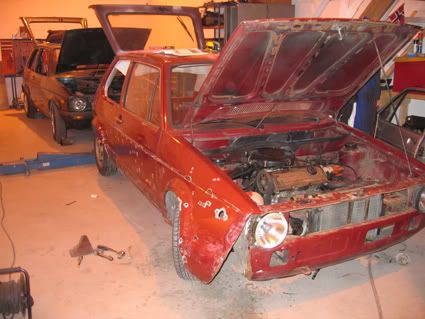

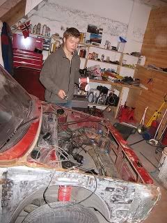

golfrider Skrevet September 25, 2006 Forfatter Rapporter Share Skrevet September 25, 2006 Da var motoren ute! Lit knoting, men for å være første gang så gikk det greit! Det er jo alltid litt knoting første gang.. He he.. :p Da er det fjerning av ting og tang i motorrommet som er neste skritt! Starter med å fjerne tomme kaffekopper... Siter Sind sie frei heute Abend? Lenke til kommentar Del på andre sider More sharing options...

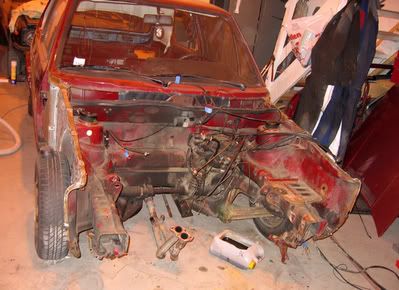

golfrider Skrevet September 25, 2006 Forfatter Rapporter Share Skrevet September 25, 2006 Vekk med den! Jada, det går ikke så fort, men det går i hvertfall fremmover! Siter Sind sie frei heute Abend? Lenke til kommentar Del på andre sider More sharing options...

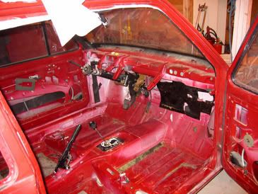

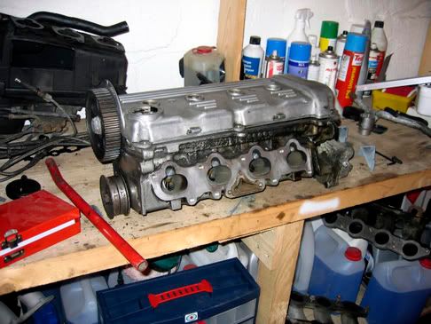

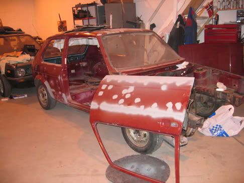

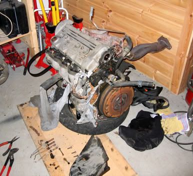

golfrider Skrevet September 25, 2006 Forfatter Rapporter Share Skrevet September 25, 2006 Jada jada godtfolk! Nå har det vært stille her en stund.. Har plukket ut ledningsnett, dash osv. så nå gjennstår det bare å få av styring, bremser og taktrekk før rustfjerningen begynner for fullt! Tok en runde på steinspruten i går og det gikk så det suste ved hjelp av Lars sin punktsandblåser! Tror det blir bra! Her er noen bilder: Vet ikke helt om jeg skal ha denne i ener`n eller toer`n (golf 2 :p ), men her er den nye motoren: Innsuget ligger på benken, jeg bare måtte skru av litt deler for å titte.. Det har gått litt trått i det siste, men når en ser hvor effektivt det kan gå så kjenner jeg "ståpåviljen" virkelig komme! Og så hjelper det selvfølgelig å kjøpe en ny motor : rock : EDIT: hvordan bør jeg behandle de stedene jeg har fjernet rust? Ser ut som om all rusten forsvinner når jeg sandblåser.. Holder det med zinkgrunning og sparkel? Eller bør jeg brunoxe metallet før jeg grunner? Hva tyks? Siter Sind sie frei heute Abend? Lenke til kommentar Del på andre sider More sharing options...

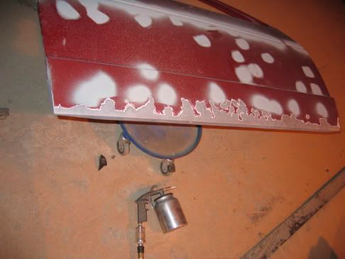

golfrider Skrevet September 26, 2006 Forfatter Rapporter Share Skrevet September 26, 2006 På tide med en uppdate.. Slik det er nå holder jeg på med flere "prosjekter" i forhold til bilen. Det ene er å fjerne rust, zinkgrunne og pusse karosseriet. For en stund siden kjøpte jeg en sandblåsepistol på tema og den funker som bare rakkern! Har vannavskiller på, men den funker ikke alltid like godt.. Sandblåsingen tar rusten godt, men kompressoren er litt for liten ettersom sandblåsingen funker best når trykket er på topp. Ingen bombe egentlig.. Jeg kommer godt ned i metallet og i porene, men er litt bekymret for at jeg ikke får tatt allt av rust. Har ikke lyst til å pøse på brunox på "synlige" flater. Som dere ser holder jeg på å lage sandstrand utenfor porten på Vaerste.. He he.. Brukte ca. 20 kg sand i går.. Litt vanskelig å se hva som evt. er nede i noen av porene, men jeg tror det blir bra.. Zinkgrunning og tørking. jeg pusser av den zinkgrunninga som har kommet på lakken ettersom den ikke fester og kan føre til at den kommende lakkjobben går ad undas.. Ellers så driver jeg med demontering av 16v`en. Dette er i grunn mer intresant ettersom jeg aldri har skrudd fra hverandre en motor! Spennende, men litt nærvepirrende.. I Går brakk jeg en bolt i selve toppen..: bh : Typisk.. Det var en av boltene ved kjølinga under innsuget. Den stikker litt ut så jeg skal prøve å få den ut med tang. Det var alt for denne gang.. P.S Håkon = :klovn: Siter Sind sie frei heute Abend? Lenke til kommentar Del på andre sider More sharing options...
