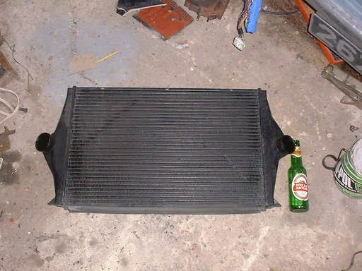

gakken Skrevet August 6, 2006 Rapporter Share Skrevet August 6, 2006 Hei. Har tenkt litt på å ettermontere intercooler på min orginale Turbo SR. Egentlig ikke for å få mere effekt...men bare for å ha det.. hehe.. kanskje det sparer litt på motoren.. og muligens minker drivstoff forbruket litt? Noen som har erfaring med det, om de får ned forbruket litt. Og evnt. hvilken cooler jeg skal bruke, tenkte å få tak i en brukt en fra en annen bil, billig.. og med luft ut og inn på samme side på cooleren når jeg har sett ut en plassering av rør og sånn. Har tenkt å bruke rette rør og kjøpe bend av silikonslanger og bruke, for å gjøre det enklest mulig. Noen som har erfaringer, med tanke på hva slags cooler osv, og om man får ned drivstofforbruket litt. Tenkte å gjøre det så billig som mulig, for tror kanskje coolere fra 200sx som jeg veit flere bruker kanskje er litt stive i pris? Tips tas i mot med takk fra de som har gjort dette før. Har lest i gamle poster her på forumet, men har egentlig ingen eksakte svar på mine spørsmål. Mvh. Stephan. Siter - '00 Toyota HiLux 2,4TD SR5 x '97 VW Caddy 1,9D x '93 Subaru Legacy Turbo x '95 Subaru Impreza GT x '89 Nissan Laurel 2,8DLX x '87 Nissan Bluebird Turbo SR (Vrak) :( Lenke til kommentar Del på andre sider More sharing options...
Jap_Power Skrevet August 7, 2006 Rapporter Share Skrevet August 7, 2006 Intercooler fra Volvo 940 skal passe bra foran en Bluebird radiator. Siter [ ] Nissan Sunny E15ET Lenke til kommentar Del på andre sider More sharing options...
Alecz Skrevet August 7, 2006 Rapporter Share Skrevet August 7, 2006 Jeg har org Intercooler fra 200sx S14 liggende hvis det skulle være interessant... En IC vil ihvertfall ikke skade motor, heller bedre effekten og levetiden på motoren... Jo kjøligere luften er som blir trukket inn i motor jo mer yter den... Siter -BMW E36 M3, 1993 -Mazda RX-7 FD, 1993 Lenke til kommentar Del på andre sider More sharing options...
