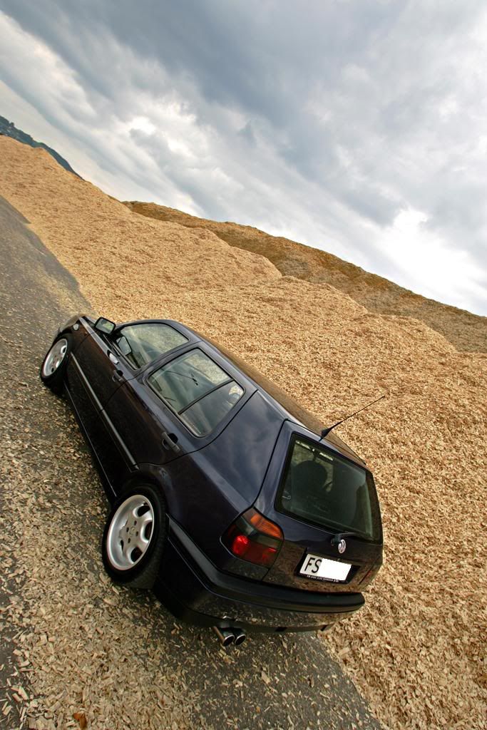

srednA Skrevet August 8, 2006 Rapporter Share Skrevet August 8, 2006 Hvordan gjør man det da?Hadde vært fett og prøvd ut det :cool: Er vel 2,5 år siden jeg gjorde det med min. -Bytt om kjørelys og bremselysledningene -Strekk en ledning fra kjørelys til der tåkelyset skal være. -Ta en tang og lag plass (knekk plasten vekk rundt) til kjørelyspære der tåkelyset egentlig skal være. På begge sider. -Bytt og ordn pærene slik de skal være. Grovt forklart...... Her er det beste bilde jeg hadde for å forklare hvordan det blir. Siter Dodge D200, 79 mod -- Daihatsu Rocky 2,8TD Lenke til kommentar Del på andre sider More sharing options...
