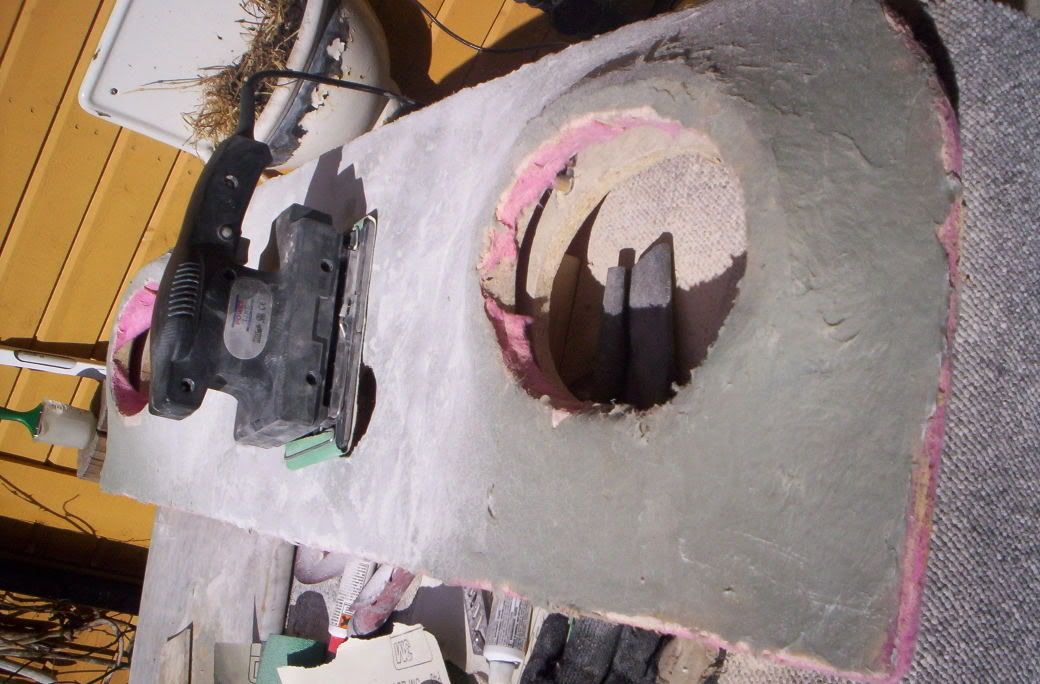

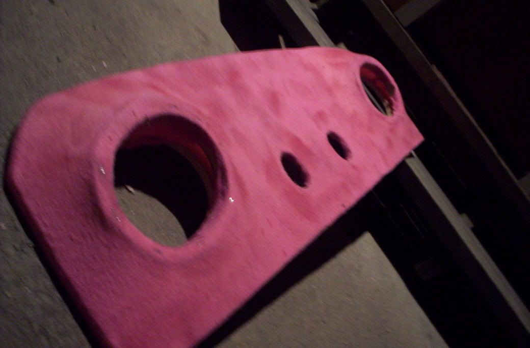

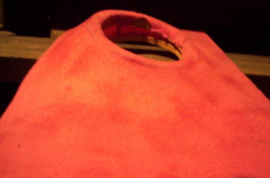

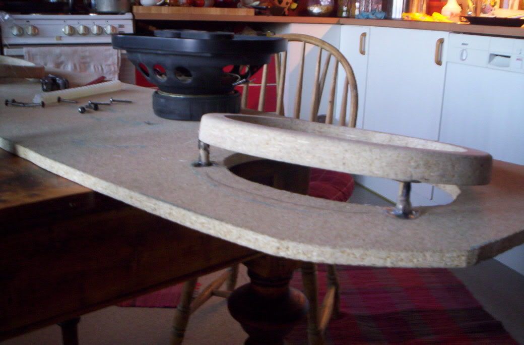

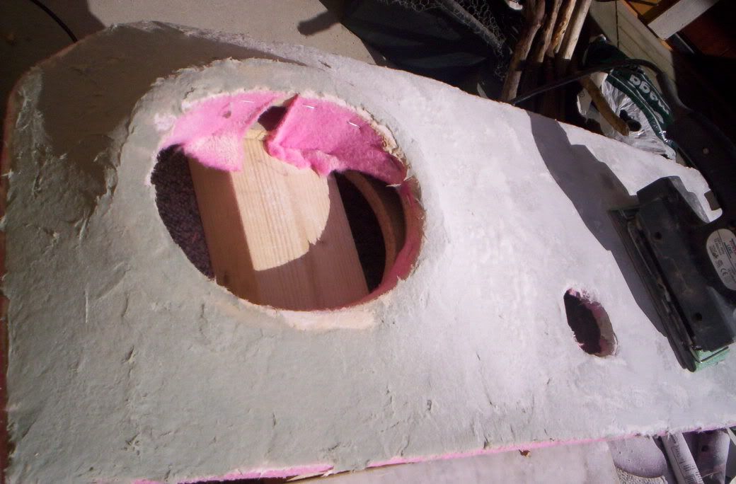

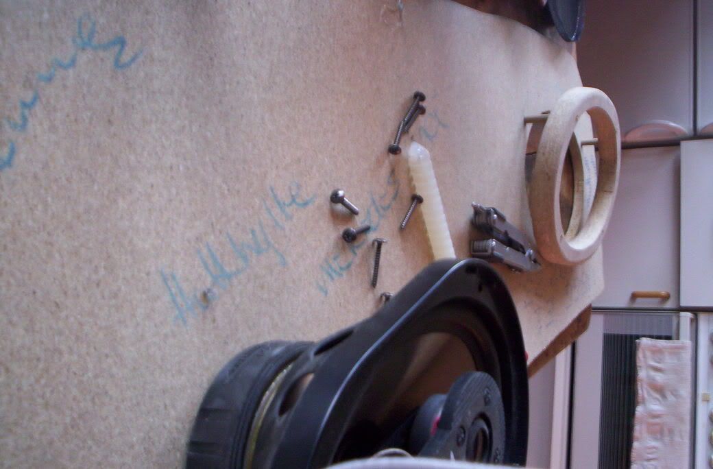

hei, lenge siden sist folkens, Slenger her ut et par bilder om hvordan jeg fiksa hatthylla..
fordi etter en grundig tankegang da jeg åpna dn gamle sprøe sponplata som stod i min da jeg kjøpte dn, så det ut som at noen hadde åpnet blekket med en boksåpner, så rett og slett helt STYGT ut..
Gjorde mitt beste på å bygge om dn, og det var et TIGHT FIT!!...
"Grovmal, brukte en 1.5cm sponplate. kuttet hull til 2 6x9 3-veis + bassrør, kuttet også ut ringene samtidlig i 3cm spon, freste kantene runde og lagde støtter under for ønsket høyde og vinkel.."
da alt var klart for trekking, fant jeg frem et fleezepledd, sidn dette egner seg utroooli godt for polyester blanding, + at man kan strekke dette godt over alle hjørnene og hull..
stiftet endene fast og strekte det bare over som dere ser, så påførte godt med polyester samt herder, og har du på nok av dette, blir det hardt som faan! jeg greier og stå på det, så min har kraft på minst 90kilo på kulene for høytalerne.. =D mn mye glassfibersparkel og pussing, det kan jeg LOVE dere!. hehe."
Dette ble så trekt i svart stoff, og et innfelt merce amblem i midten ved reflexrørene..
