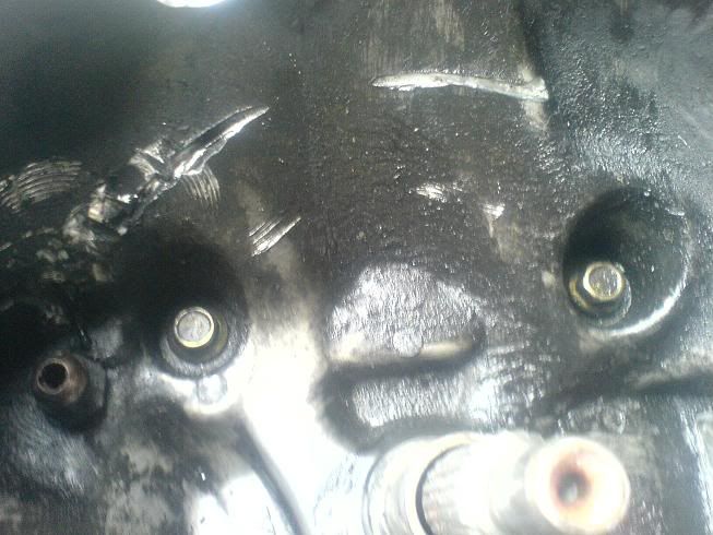

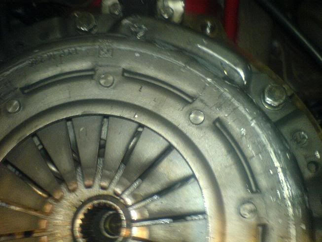

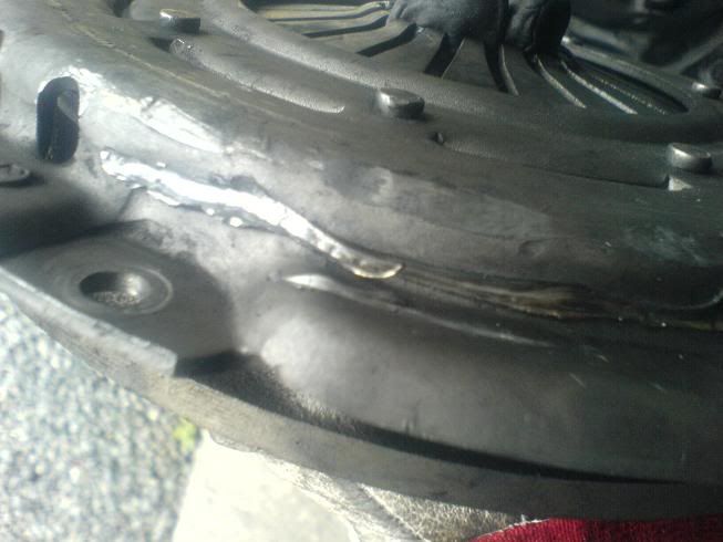

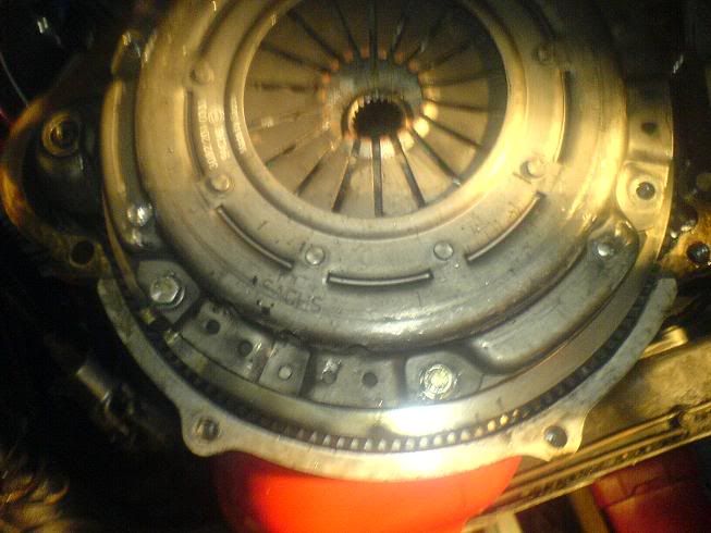

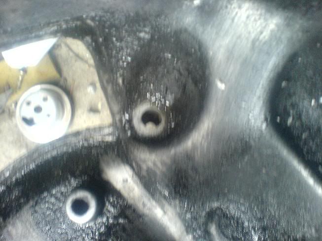

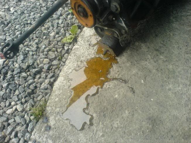

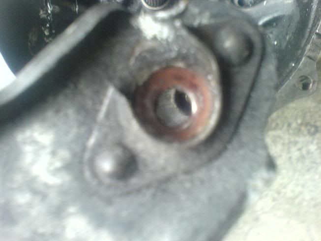

Volvo240TurboInercooler Skrevet Juni 21, 2006 Forfatter Rapporter Share Skrevet Juni 21, 2006 Her kommer dommen: Ene bolten som holder clutch-huset hadde skrudd seg utav og herjet villt rundt inni der. De tre andre boltene var og løse. Motoren går nå an og dreie rundt. Har ikke funnet bolten enda, har ikke tatt av svinghjulet. Åpna og M46 kassen for å se, alle dreva og alt var hele og fine...så vet ikke helt jeg...Skulle fått bygget den om til M45, da denne kassen jeg har er jo en forsterket en. Nå står jeg her uten kasse og clutch, og jeg har 8 dager jeg kan skru til vi kjører til gatebil. Denne 45 kassen hadde jeg tenkt å sette i helt til jeg la den ned, så skjedde dette. Rant ut fra speedometer giveren...Denne går da vel ikke an å bruke?? Siter Lenke til kommentar Del på andre sider More sharing options...
Goop Skrevet Juni 21, 2006 Rapporter Share Skrevet Juni 21, 2006 Bra at motoren var hel da :wave Er vel bare til å hive på litt olje og se om kassen går rundt det.. Ryker vel snart igjen allikevel :race Siter Lenke til kommentar Del på andre sider More sharing options...
