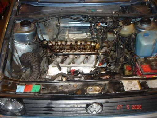

det som skjer først nå er:
16v motor
2topp pakninger
orginal innmat i blokk

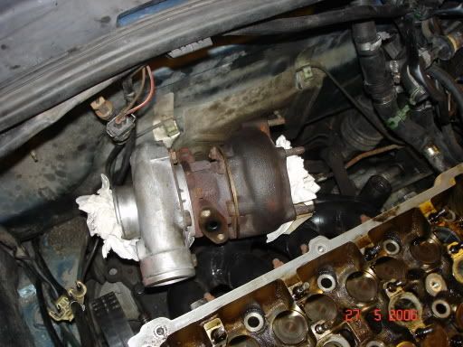

og orginale sprutet med turbo dyser
tbo3 turbo...max max 300gamp klarer den så tror jeg må bytte når den andre motoren skal inn

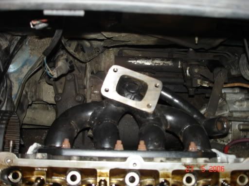

bare så jeg får sveiset rør til intercooler og eksos og får det til og funke i første omgang...
ps:ikke med 300da i første omgang...hehee..blir puse trykk på denne

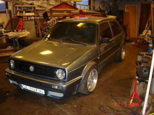

selve bilen:
senket 40-60
koni
recaro stoler
g60 bredding kitt
rs4 fanger forann
90leppe satt under org fanger bak
simonz eff. anlegg med sports kat.
9*16 borbet felger
nankang dekk 215\40-16
sota ruter..men skal til svergie under 2000 kr for 5 ruter sota...*pling-pling*
enten emblem fri grill eller grill med svart lakert wv merke
klare lykter forann og blink og bak litt usikker ennå..har 4 muligheter..hehee..!
har øye lokk,men lyst til og hel sveise men får se.
gti list på vinuet bak

2 topakninger er ikke noe bra. Vil alltid ryke.
Drei/fres av stemplene dine eller få tak i noen andrem, så du kan kjøre med bare 1 toppakning.
Om du ikke vet om noen som kan modde stemplene dine så kan du sende de til meg.
En turbo som klarer 300 hk holder i massevis til en 16v motor.
Kjører du med orginal g60 pakkning så slipper du å lage piano tråder i blokken da denne er sterk nok til det du vil kjøre med.
Ang. blokk som du skal sende til MT i Oslo så ville jeg fått tak i en G60 blokk eller en 16v blokk. Disse har jo underspyilng fra før. Om de skal lage det til deg så koster det nok en pen sum.
Du bør spare penger til en diff i første omgang. Blir mye spinning :)

finner jo fort ut om den turboen blir passe eller for liten da..!
