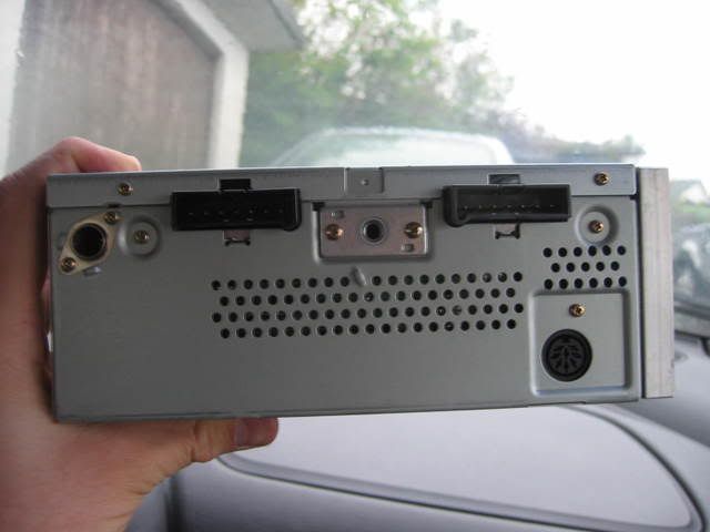

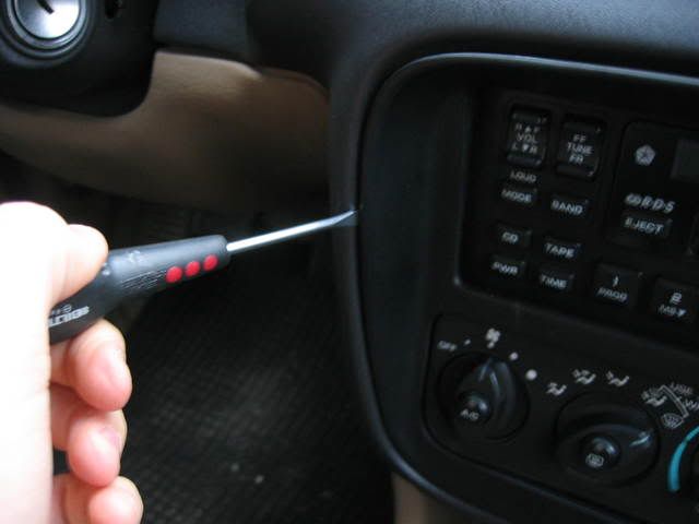

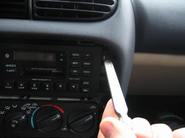

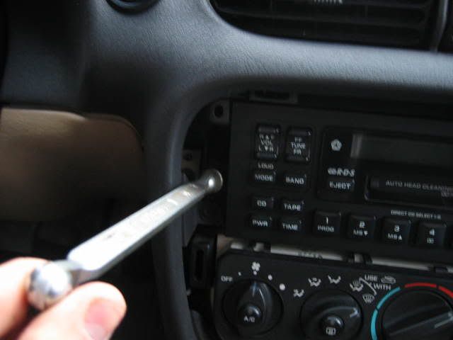

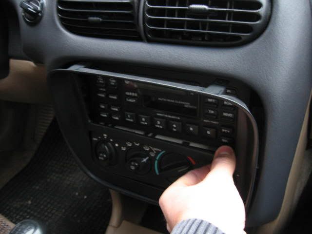

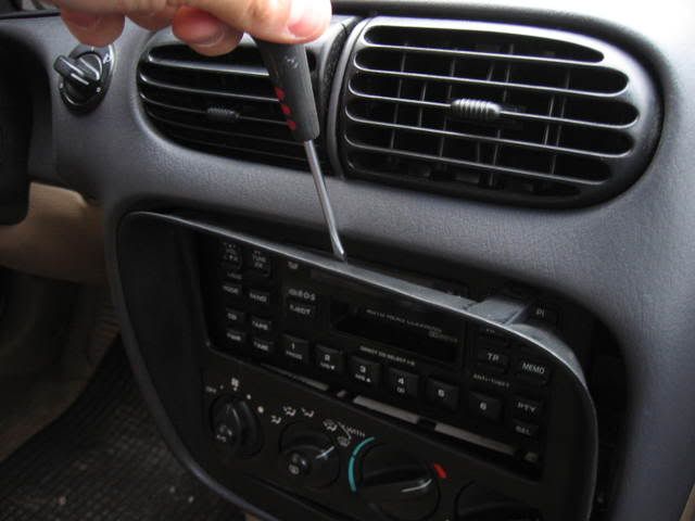

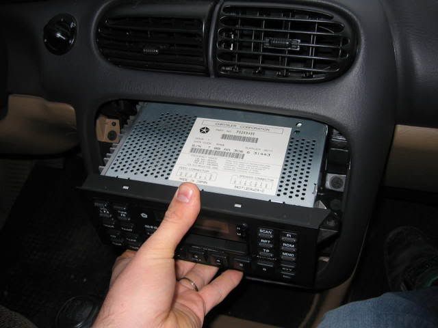

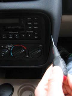

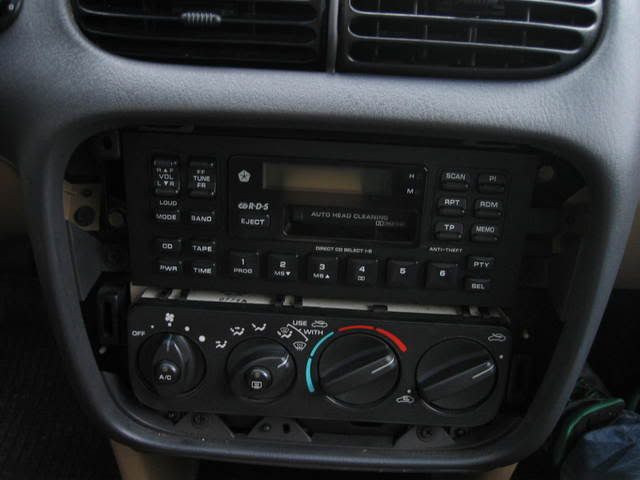

Det er veldig enkelt...
Her er noen bilder fra da jeg tok ut min...
Du tar bare et lite skrujern på siden og vipper den ut...
Og når den er nesten løs er det bare og dra den ut...
Og så er det 2 skruer du må ta ut og du er ferdig...
Lykke til!!!

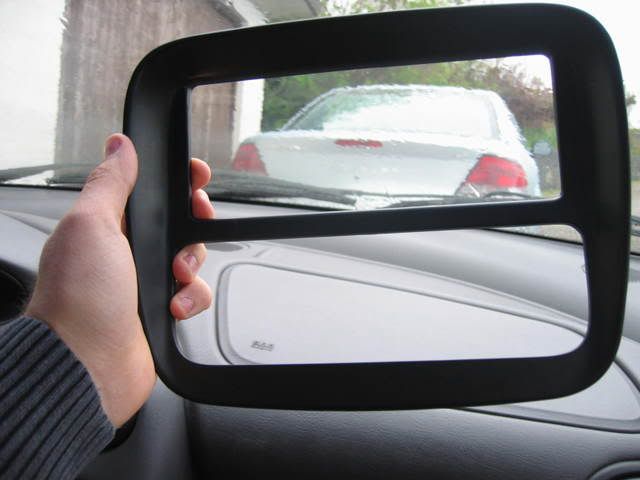

Tusen takk, men hva bruker jeg og fylle hullet med når jeg setter inn ny spiller da?, finnes det noen "kasse", man kan sette inn?
Audi A4 Avant 1.6 1997 - Familiebil
Hyundai Elantra 1.6 2002 - Langtids Prosjekt
*Chrysler Stratus 2.0 1997 - Konebil (Spiker)
*Mitsubishi Lancer 1.5 gli 1990 (solgt)
Den får du kjøpt på internett og i bilsterio butikker... Men har ikke peiling på hva side :well eller du kan lage en selv :thumb
