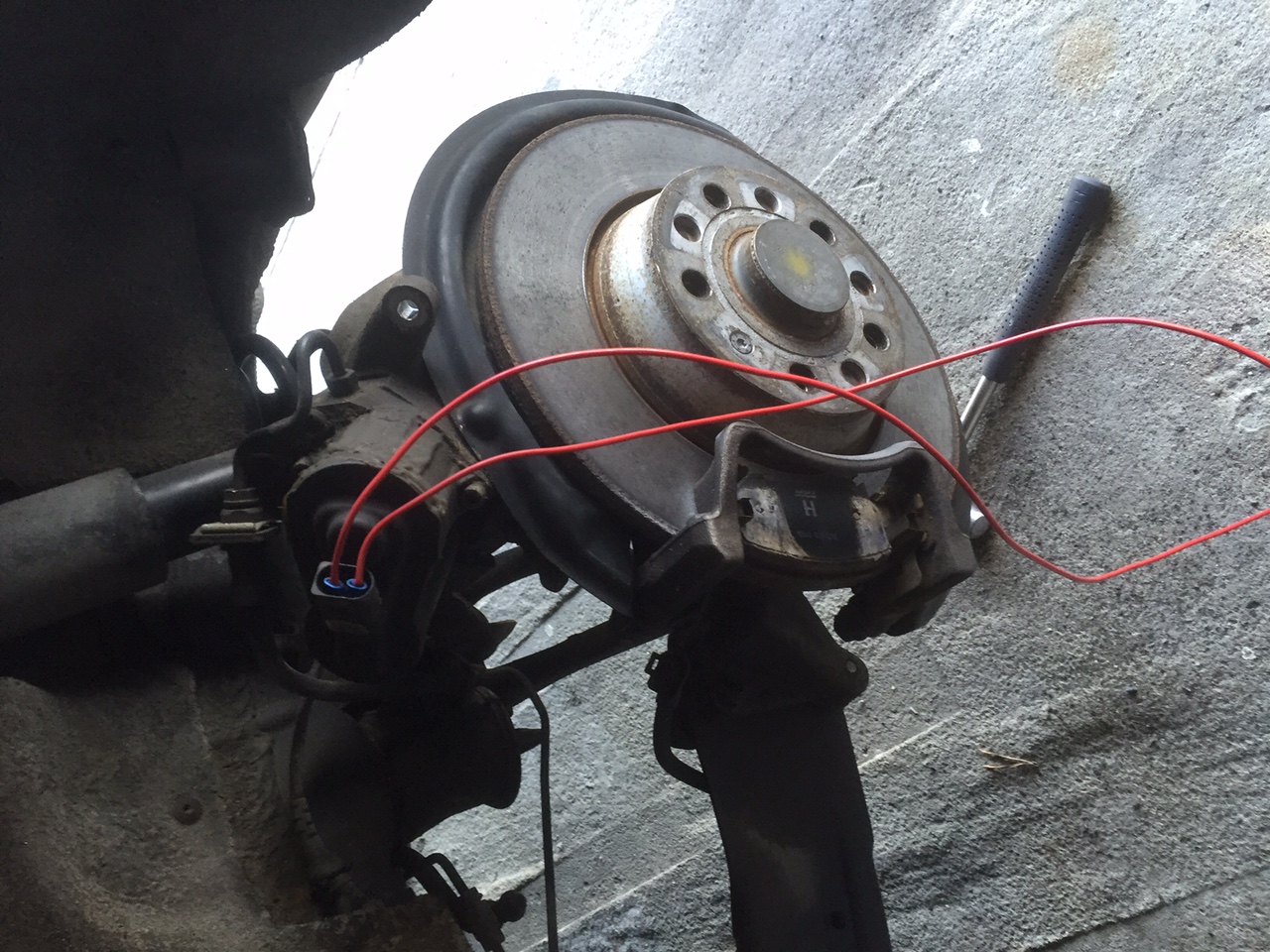

Oppdatering! Da kan jeg melde at det går helt fint å gjøre denne jobben uten et eneste spesialverktøy. Jeg tør til og med å påstå at dette er den tryggeste og enkleste måten å gjøre det på. Man slipper å tukle med VAGCOM og lignende (eller noen av bilens systemer i det hele tatt). Det du trenger er to flatstifthylser, litt ledning og et 12v batteri (se bilder) Så er det bare å koble fra kontakt til EPB-motor og sett strøm på motoren. Hvis man på forhånd strammer til med stempelverktøy på stempelet vil man høre når motoren går tyngre og dermed feil vei. Da snur man bare på strømmen og man vil kunne presse stempelet sammen etter at motoren har kjørt inn. "Håndbrekket" aktiveres når alt er ferdig og skrudd sammen. Motoren vil da stoppe når det er riktig motstand som vanlig. Selvfølgelig, dette gjør du på eget ansvar ;)
Noen som har prøvd å bare ta 12v på polene til EPB-motoren og på den måten kjøre den tilbake? I mitt hode blir det jo akkurat det samme, bare mye enklere og billigere. Det er jo ingen andre instillinger man kan gjøre under skifting av klosser så vidt jeg er kjent med. Ser det er noen på andre forumer som har prøvd dette.
