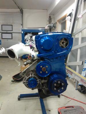

Dagen i dag viser ikke så mye forskjell på bildene, Men har festet grenrørog turbo me nye pakkninger. Fikset opp i litt slanger "type kjøl og olje til turbo". Montert innsuget med ny pakkning og koblet på alt av slanger og tomgangsmotor osv. [ATTACH]28626[/ATTACH] [ATTACH]28627[/ATTACH] [ATTACH]28628[/ATTACH] Å jeg har laget nytt coil deksel :) Som æ egentlig e usikker på om æ bare skal la d vær i alu, eller om æ skal lakk d i samme blå fargen som di andre delene.. Ka dokker syns ? [ATTACH]28629[/ATTACH]

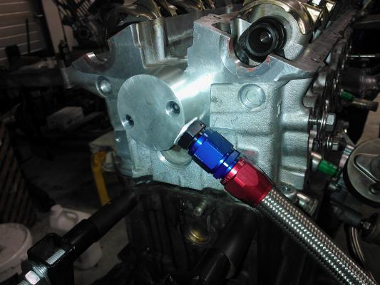

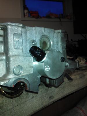

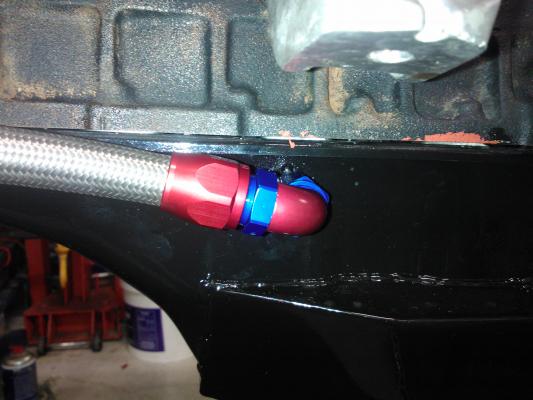

Da har jeg fått "ferdig" motoren, nu gjenstår egentlig bare små ting :) I dag har vi montert det nye olje retut kittet fra topp til blokk. Montert i sammen blokk og topp. [ATTACH]28526[/ATTACH] [ATTACH]28527[/ATTACH] [ATTACH]28528[/ATTACH] [ATTACH]28529[/ATTACH] Fraktet motoren "hjem". Å jeg klarte seff ikke å vente med å teste toppdekslene og innsuget :) Hær er test resultatet :) [ATTACH]28530[/ATTACH]
Hei Hei . Jepp i hvert fall på denne type motor er det slik olje restriktorene ser ut, Hullet på di nye er bare 0.1 mm mindre, men dette struper olje tilførselen til toppen. Men RB motorene er kjent for å fylles opp i toppen med olje. Er du intri kan du lese mere om dette hær http://www.lewisengines.com.au/webcontent6.htm

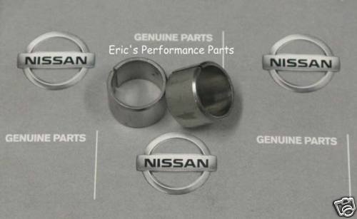

Ja da har vi gjordt unna en del jobb :) I dag har vi maskinert ner den delen på veiva som måtte bortm slik at crank colaren kunne monteres :) Bilde av veieva i dreibenken. Dette bilde viser en ferdig dreiet veiv, klar til montering av crank colar. så ble crank colaren varmet opp og slådd på plass :) Så borret vi hullene til sett skruene og gjenget opp hullene, og skrudde di fast mæ locktite :) Ellers så har blocka og veiva samt en god del andre motor deler fått en kraftig vask :) Før etter Siste som ble gjordt i dag var å montert tilbake underspylingsdysene og veiva nik nye veivlager.
