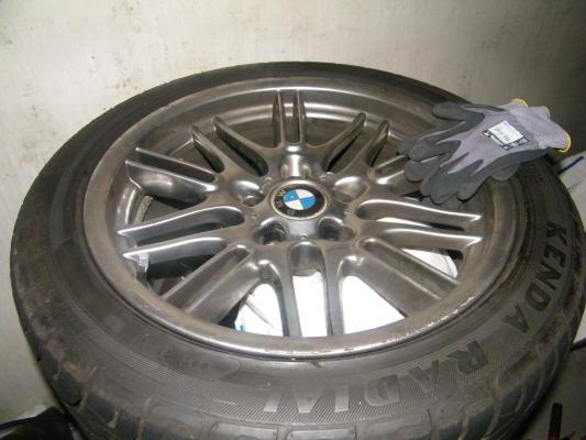

Legger ut bilder, gode dekk, kjørt en halv sesong på 7serien.. gode for 1 eller 2 sesonger til. 18" felger Dekk 245/45-18 stått på en 1995 BMW 7-serie, 5x120? Pris HBO 3000,-? men, åpen for bud.. eventuelt bytte mot felger til 2005 Skoda Superb Sted: Sandefjord Mail: raymondromsdal@gmail.com Mob: 93041095 Mvh Raymond
