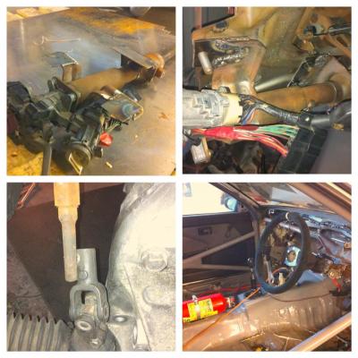

  11. Modding av rattstamme. Siden traversen er spacet ned en tomme ca flyttet jeg bare hele stammen innover, slik at rattakselen når ned til snekka. Jeg får fortsatt rattet veldig nærme da det blir snapp off boss i tillegg.
  12. Tunnelen ferdig. Motor, kasse, håndbrekk og girspak ferdig montert. I tillegg er rattlåsen fjernet, etter regelverket til Powerdrift. Rattet skal litt lenger inn før det er helt ferdig.

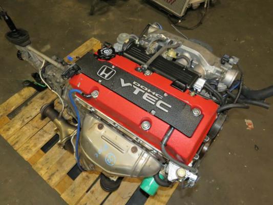

  13. Liten update på hva jeg har gjort nå i påsken. For å få motoren så lavt ned som mulig så måtte traversen moddes for å ikke ta i bunnpanna Etter kapping Etter sveising og lakking av forsterkningsplate i 3mm Slik ser det ut når motoren er montert Montert girkassa i festepunktene sine etter kapping av girkassetunnel. Great success Slik ser det ut inni nå etter grovkapping. Klaring i alle retninger på motor og girkasse, nå skal motoren ut en siste (håper jeg) gang også skal kappinga pyntes på litt og ny tunnel sveises inn. Også driver jeg å mailer fram og tilbake til DMAC og MCNSPORT så det kommer no festlige deler over dammen om ikke så alt for lenge :win
  14. Fått motoren nedi nå. Fornøyd med hvor lavt og hvor langt inntil torpedoveggen den havner..
  15. Ja men jeg har kjøpt den japanske utgaven, høyere komp og litt andre innstilinger på ECU og 250hk. Men ellers helt lik.
