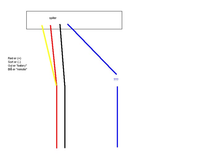

Har akkurat montert på plass midtkonsollen i bilen min etter litt lednings opprydding og har fått styrestrøm til anlegget. Var akkurat ferdig å skule ta meg en liten kveldstur og hadde kjørt ca 4-5 km så sluttet spidometret å funke. ble bare helt dødt, men turtallmåleren funker enda. regner med at det er spidometer vaieren som er løs eller har blitt kuttet. men nå er spørsmålet.. hvordan kan jeg sjekke dette? Vet at en mulighet er å komme til bak spidometret, men det er jo ganske mye skruing, å det er ikke så lett å komme til. Men så sitter vel den andre delen fast i girkassa, men hvor? er det lett å komme til?` (PS: Bilen er en -94 Opel Vectra Sedan)
fant løsningen til slutt... det var den røde (+) kablen som skulle kobles inn på styrestrømen. Remote ledningen var beregnet får å gi strøm til radioantennen :)
HJELP!! Fårstår ingenting nå. Fant ikke styrestrøm kablen, så det jeg prøvde å gjøre var å koble en ledning fra + kablen til sigaretteneren og opp til remote kablen på iso pluggen. men det som nå skjedde var at spilleren fortsatte å spille selv når tenningen var skrud av, å i tilleg begynte instrumentlysene å blinke. virker som om denne kablen nå fører strøm inn i systemet. Men jeg fårstår ikke helt oppsettet på ledningene bak spilleren (gamle eieren som installerte spilleren får meg). Spilleren funker jo nå selv om det ikke er noe som er koblet til remote. Bak på iso pluggen så har du jo (+) og (-), disse kablene er jo rød og sort. Så har jeg en gul kabel som det står batery på (denne er koblet inn på samme kretsen som (+)) å til slutt så har jeg en blå kabel som det står remote på. skal ikke denne også være koblet rett inn på 12 volten slik at den sender strøm til spilleren når jeg slår på tenningen? Lurer også på om det er rett at batery og (+) skal kobles inn på samme kabel (begge kablene er koblet inn på den kablen som kommer rett fra bateriet). Håper noen kan hjelpe meg!

akkurat nå har jeg bryter på forsterkeren (ledning fra pluss, via bryter og til remote), men det er jo irriterende å gå bak å slå den av hele tiden. Skal prøve å finne den orginale styrestrøm kablen til spilleren i dag slik at jeg får orden på dette. Skal holde dere oppdaterte slik at dere vet hvordan det går. Slik ser "rotet" ut nå:
Jeg vet hva styrestrøm er, å jeg har rem. kontakt på spilleren, men det skal jo også være en ledning med styrestrøm som skal inn på spilleren(via iso kontakten), å den ledningen mangleg også. det er den jeg skal fikse. Har allerede trukket kabel fra rem. på spilleren å til forsterkeren, men nå er det bere å få en styrestrøm kabel til spilleren.

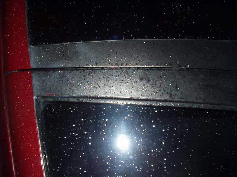

Skal nå hvert øyeblikk sende bilen min inn til helakkering, men nå lurer jeg litt på hva dette er? (se bilde) En liksom et belegg som av ett eller annet ruglette materiale som er limt på, men nå har dette begynt å gå i oppløsning og nå lurer jeg bare på om jeg skal få dette området lakkert svart eller om jeg skal prøve å skaffe meg et nytt slikt belegg? noen som vet hvor det kan kjøpes? hva mener dere? NiX
