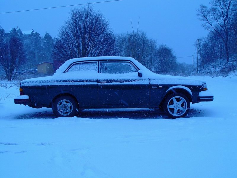

Modell: 242DL 1980' (usa flatnose) Motor: B19A Gir: M40 Interiør: Skinn baksete (260 serien) Felger: Eiker 17x7.5 (nye) Dekk: Fulda Extremo Carat 225/45-17 (nye) Bilen er 99% rustfri og utenom dekk/felger og baksete fremstår den som orginal. Jeg skal kle sidetrekkene i sort skinn en av dagene, siden jeg har hørt negative ting om vinylspray. Den skal senkes 45mm, muligens bytte til nyere fangere. De fangerene jeg har per dags dato, veier nemmelig hele 17kg stk! har hørt at de nyere fangerene på 7kg stk skal tåle like mye pga noe spesiellt i aluminiumet. Videre skal jeg ha 2.3 injection turbo på ca. 250-260hk. Med tiden håper jeg å få den bygget om til GLT sitt luksus nivå (el vinduer, speil, sentrallås, etc.)
