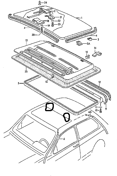

  14. Dreneringen fungerer utmerket på utsiden av hver styreskinne... jeg regner med at det ikke skal være noen form for drenering på innsiden av styreskinnene... Akkurat der luka forsvinner inn i taket, er det noen små fordypninger i metalltaket på begge sider (avmerket). Der finner jeg små dammer med vann, og det ser ikke ut som om det vannet har mulighet til å dreneres bort noe sted pga fordypningene... Kan instillingen av vinkelen på takluka ha noe å si da?? Min er nesten i vater akkurat nå... Bør vel kanskje være høyer bak enn foran??
  15. Bare skit med bilen for tida.. har begynt å lekke inn vann rundt luka... Det samler seg vann på baksida der jeg har merket av... Når jeg så kjører av gårde, renner det over kanten og det drypper ned i hodet på meg... Er det tetningen til selve luka som er gåen eller hva kan det være?? Dreneringshullene er ok... men de sitter jo på feil side i forhold til styreskinnene når det gjelder denne vannlekkasjen...
