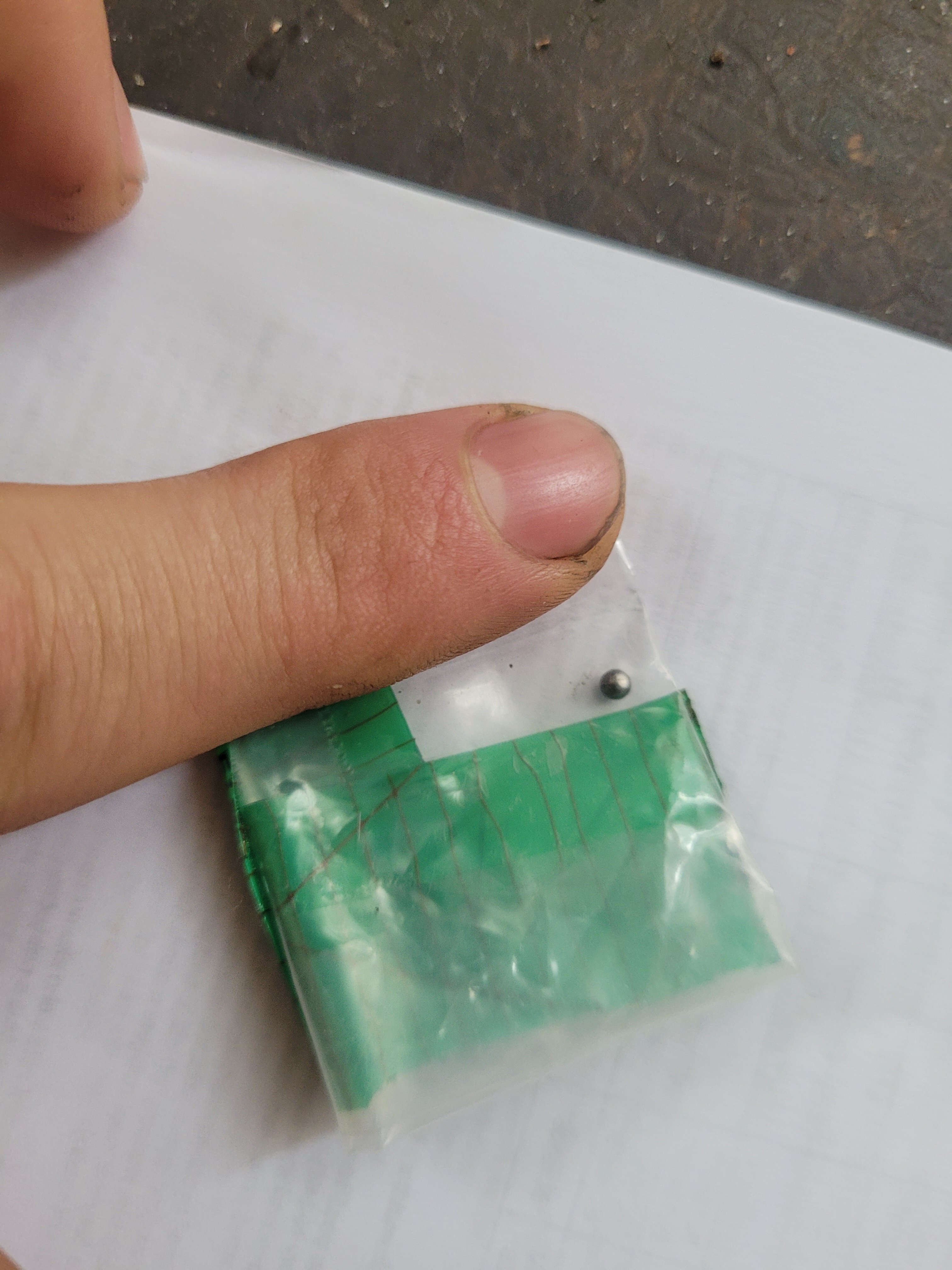

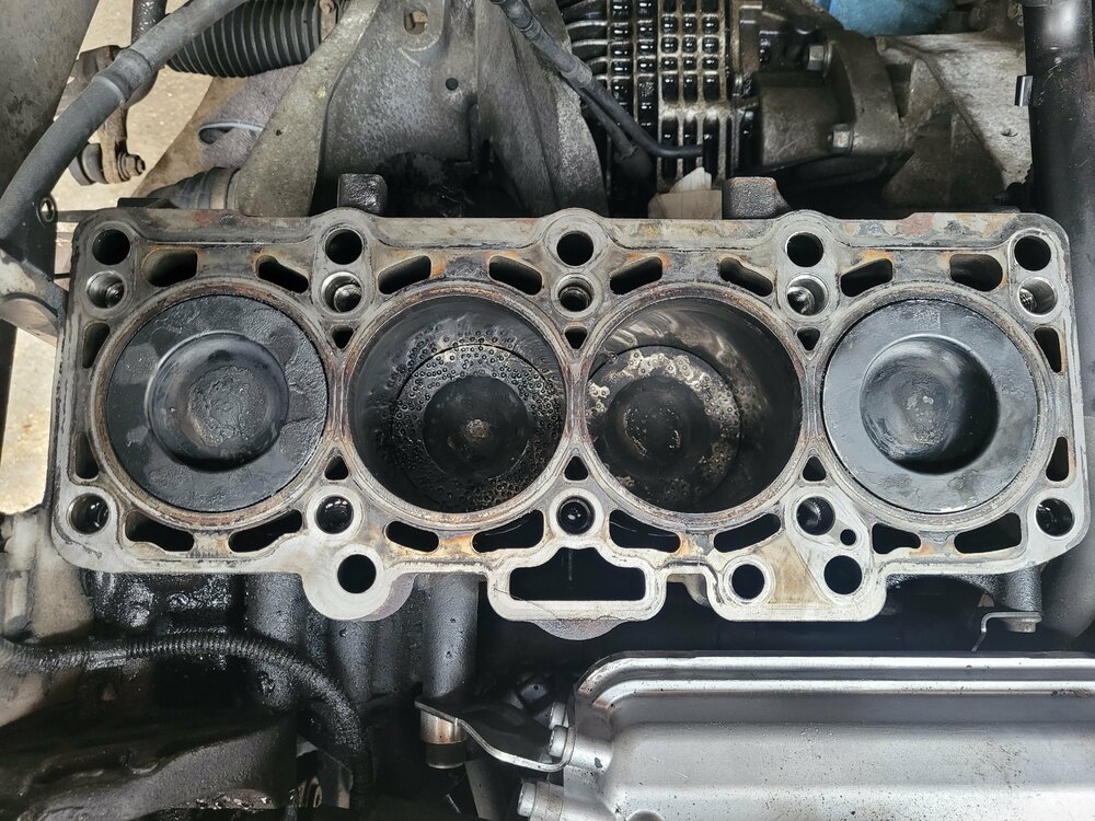

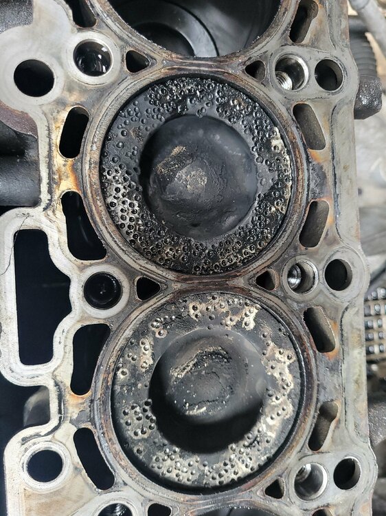

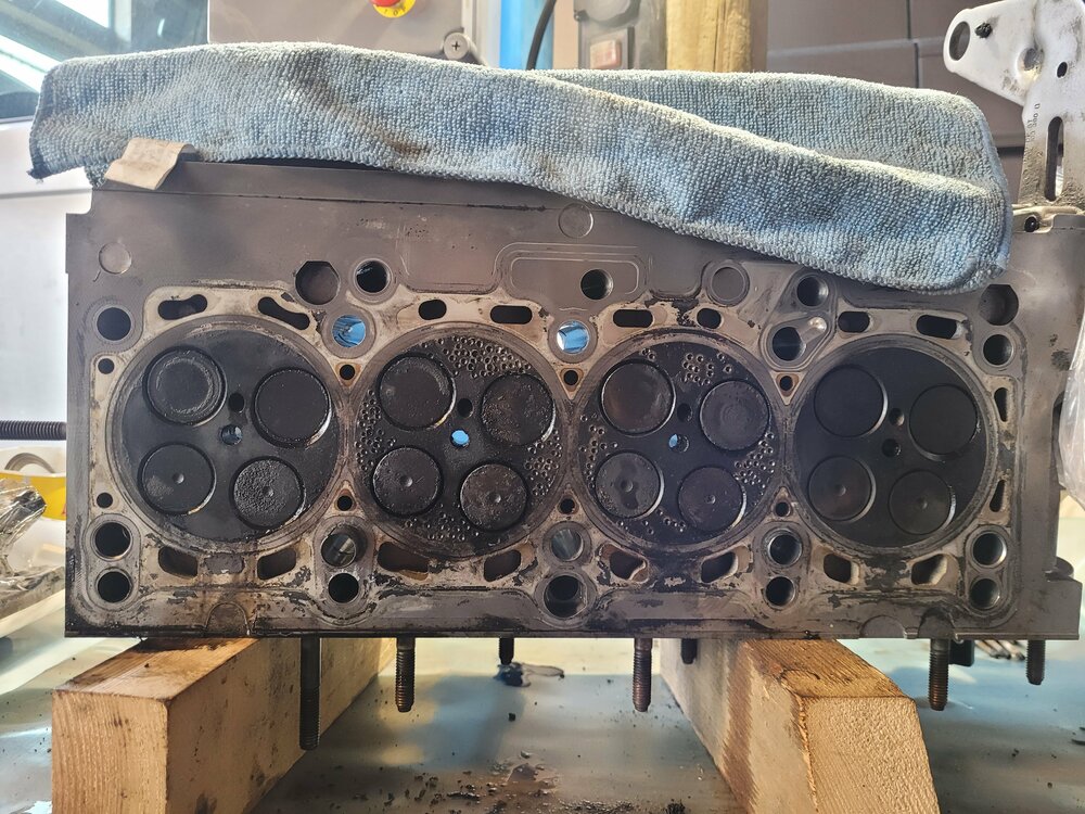

Etter noe om og mén fikk jeg tatt av hele topplokket, og da oppdaget jeg en liten stålkule som lå løst på stemplet i den ene sylinderen. Denne kulen hadde laget et lite helvete i en sylinder, og på et eller annet vis beveget seg over i den andre (noe jeg ikke helt klarer å skjønne hvordan, i håp om at det bare er en kule som har falt ned, og at det ikke er flere som ligger å lurer nede i motoren, men i følge lyden fra motoren gir det mening.) Jeg kunne ikke skjønne hvordan det hadde seg at den endte opp der før det slo meg at jeg tidligere hadde brukt en nylig kjøpt kompresjonstester som sluttet å fungere på siste sylinder, klokka sluttet å holde på kompresjon. Mest sannsynlig gikk den i stykker ved at en kule i klokka eller ventilen løsnet og falt ned i den tredje sylinderen jeg testet, men siden jeg reklamerte for verktøyet umiddelbart og fått nytt får jeg ikke bekreftet dette.

En liten stålkule, trolig fra klokka eller ventilen til en kompresjonstester, falt ned i sylinderen og gjorde sitt verk etter at jeg startet motoren og lot den gå litt.
Så da kommer spørsmålet mitt. Vedlagt ligger noen bilder av skaden som har skjedd. Kula har truffet topplokk og bøyd noen ventiler, dog veldig lite, men jeg antar det er nok til at de må byttes ut uansett. Derimot lurer jeg på hvor mye disse kulehullene vil påvirke kompresjonen med tanke på kraterene og om jeg må bytte ut hele topplokket eller om det vil være greit å jevne de ut så mye jeg kan og sette tilbake. Jeg lurer også på om stemplene som er skadet bør byttes ut. Sylinderveggene har heldigvis ikke tatt noe skade.
